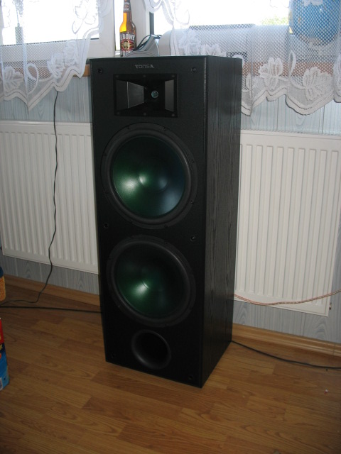

Jak wiadomo jest to znana wszystkim końcówka mocy oparta w stopniu końcowym na tranzystorach MOSFET wzmacniacz powstał z myślą wykorzystania go w domu ale nie tylko.... napędza on Zeusy i bardzo dobrze sobie radzi z ich wysterowaniem po ok 10 min grania na maxa kopółki przeciwpyłowe robią sie lekko ciepłe konstrukcja jest dosyć prosta jak na moc którą może oddać w środku znajduje sie trafo o mocy 1.1 kW napięcie wtórne bez obciążenia 2*55 V zmiennego tranzystory końcowe IRFP parowane spadek napięcia na rezystorach źródłowych ustawiony 5 mV na każdy tranzystor kondensatory firmy Jamicon 8 szt po 10.000 uf na 100V mostek 50 A napięcie na zasilaczu wynosi +- 2*76 V pod obciążeniem spada do +- 74 V sprzęcik idealnie nadaje sie do domu jak i na małe imprezki... jestem bardzo zadowolony z tej konstrukcji polecam każdemu kto lubi rezonanse w domu ;) wzmacniacz posiada zabezpieczenia takie jak: kontrola napięcia stałego na wyjściu,kontrola napięcia zmiennego na trafie,kontrola napięcia +- na zasilaczu,opóźnione włączanie obciążenia,zabezpieczenie termiczne (jeszcze nie zrealizowane brak termistorów) trafo nie potrzebuje soft startu bezpieczniki w domu jak narazie nie spalone !

Tonsil Zeus i po holtonie na kolumne. Ciekawe, tylko nie mów że w bloku mieszkasz? hehe
