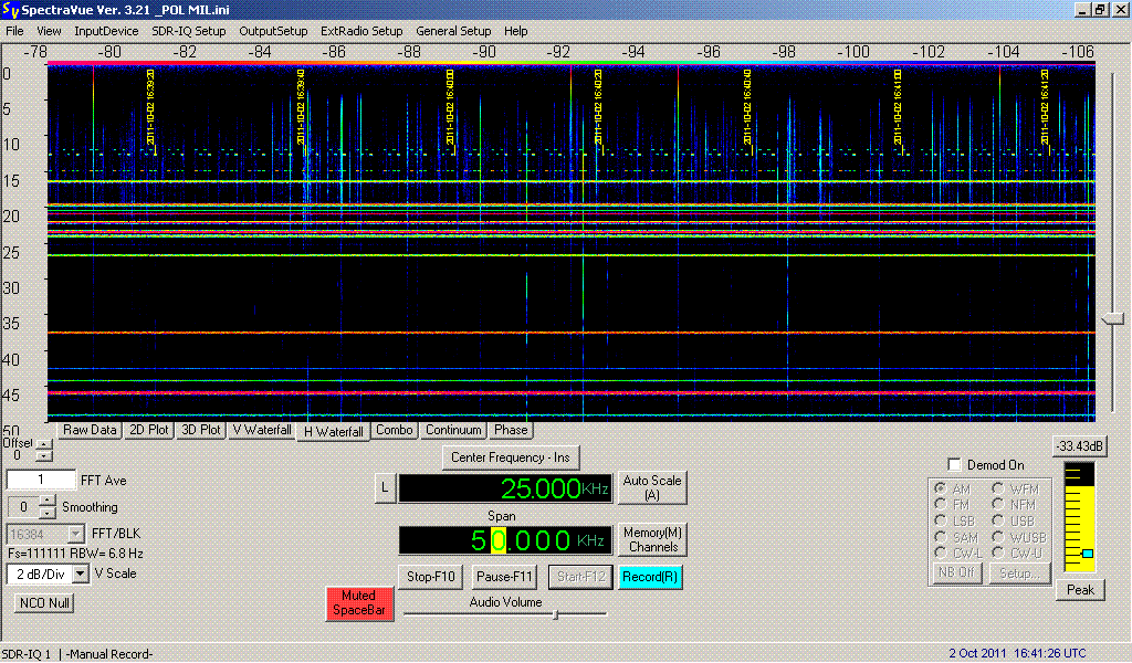

Złożyłem już ten wzmacniacz na op27 i efekty są.
Na przykład transmisje morsem z RDL są bardziej czytelne:
Odbiornik radiowy dla bardzo niskich częstotliwości
Stosunek sygnału do szumu uległ znacznej poprawie. Stacje stały się tak silne, że musiałem zmniejszyć "czułość" z spectrum labie.
Czy to możliwe, żeby układ rejestrował dalekie wyładowania atmosferyczne? Normalnie słychać je jak trzaski, ale po spowolnieniu wychodzi coś takiego:

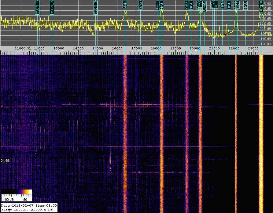

Odebrane dzisiaj, m.in. ALFA:

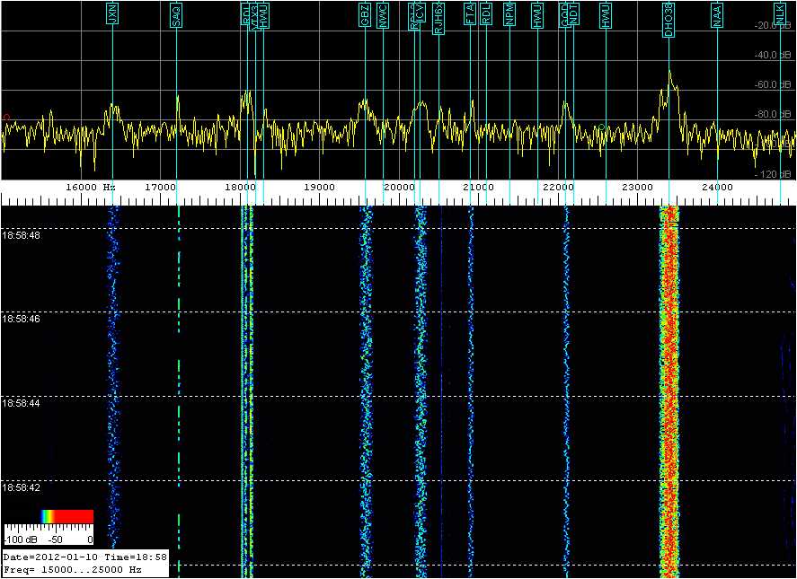

Screen z dzisiejszej transmisji SAQ. U mnie odbiór prawie 30 dB pow. tła (w bloku). Ktoś jeszcze odebrał ?

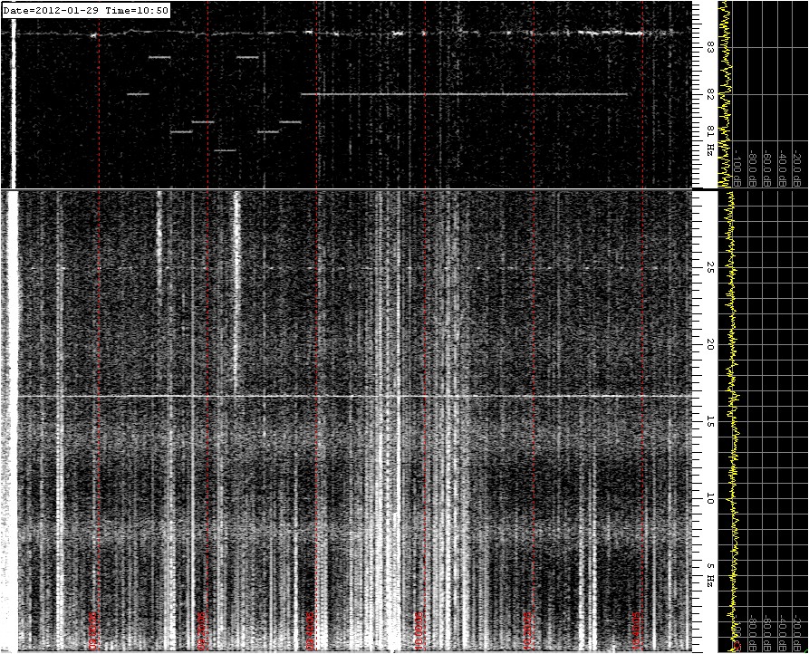

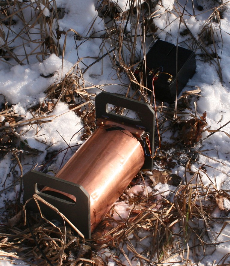

Tydzień temu przeprowadziłem pierwszą leśną próbę mojej anteny magnetycznej, którą zacząłem opisywać tutaj:
Link
Ku mojemu zaskoczeniu, zarejestrowałem rezonans Schumanna na częstotliwościach 8 i 14 Hz, co potwierdziło przydatność konstrukcji do nasłuchu najniższych częstotliwości.
Dzisiaj, zdopingowany wcześniejszym sukcesem, przy 15-sto stopniowym mrozie :-), przeprowadziłem drugą próbę anteny w lesie. Tym razem wyniosłem ją jeszcze dalej od cywilizacji (około 1,5 km do najbliższego pojedynczego budynku, 800 m od rzadko uczęszczanej drogi).
Oto zdjęcie stanowiska komputerowego:
oraz anteny oddalonej o około 50m (połączenie ekranowaną linią symetryczą):
Przy antenie znajduje się wzmacniacz oraz nadajnik linii symetrycznej.
Przy komputerze jest odbiornik linii, filtr dolnoprzepustowy 85Hz, zewnętrzna karta dzwiękowa. Laptop zasilam z akumlatorów 2x12V za pomocą liniowego stabilizatora.

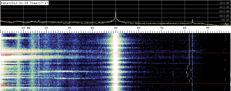

Zapis uruchomiłem około godziny 8.00 rano. Nagrodą za pobudkę o 6.00 jest poniższy zrzut z ekranu SpectrumLaba, na którym widać rezonans Schumanna na trzech częstotliwościach oraz... transmisję stacji ZEVS do dla łodzi podwodnych na 82 Hz!!!
Nie sądziłem, że już za drugim razem zaliczę ZEVS-a z tak mocnym sygnałem (około 10 dB ponad 8-herzowego Schumanna) :-)
Proszę zwrócić uwagę na mocny sygnał 16,7 Hz. Taką częstotliwość ma sieć trakcyjna kolei m.in. w Niemczech. Ze względu na "patrzenie" anteny północ-południe, powinienem raczej odbierać ten sygnał od któregoś z naszych południowych sąsiadów (?)
Już w domowym zaciszu, po podleczeniu odmrożeń, przetworzyłem jeszcze raz nagrany plik żródłowy *.wav i otrzymałem poniższy wodospad (zakres 0..100 Hz), na którym pojawiły się kolejne harmoniczne rezonansu Schumanna, czyli w sumie mamy 8, 14, 20, 26, i 32 Hz!
Do kompletu pozostaje 39 i 45 Hz, ale to już temat na kolejne próby, po podsumowaniu zdobytych doświadczeń i przeprowadzeniu modernizacji sprzętu....
Mariusz
PS: dziękuję mojemu siostrzeńcowi Kubie za pomoc w taszczeniu 50-cio kilogramowego ekwipunku w arktycznych warunkach.

Mariuszu, gratulacje! Antena sprawuje się rzeczywiście znakomicie i spory nakład pracy się opłacił. Komuś jeszcze udało się tutaj zarejestrować rezonanse Schumanna?
Czy ten rdzeń, to zwykła blacha stalowa? Może spróbowałbyś czegoś o większej przenikalności magnetycznej?
Próbowałeś określić kierunek od 16,7 Hz?
Sukces jest niewątpliwy, tylko że w dolnym kierunku częstotliwości gonienie za króliczkiem już masz zakończone, bo niżej nic więcej nie nadaje... no może płyty tektoniczne :D
