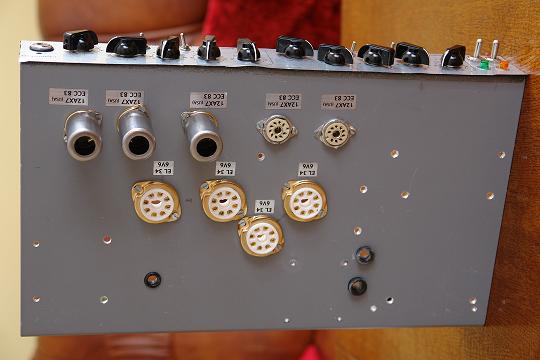

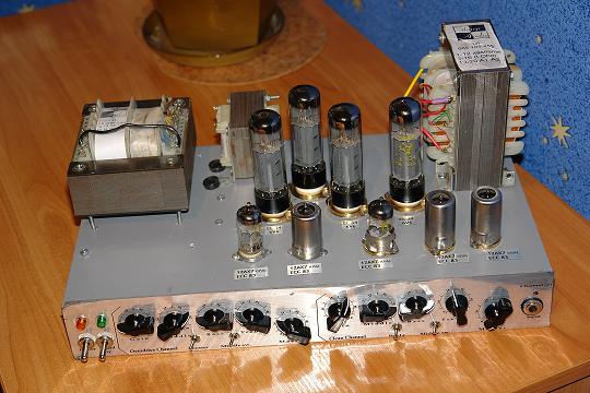

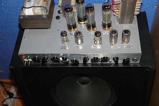

wstępnie zrobione. Pre końcówka przester
Wzmacniacz Head 100W do gitary
Lampy EL34 z tej samej produkcji o tych samych numerach producent RFT
Back to top
thereminator
Joined: 15 Aug 2005
Posts: 1224
Post#33 14 Feb 2012 12:46
Re: Wzmacniacz Head 100W do gitary
I co niby z tego wynika?

Po prostu są z NRD ( stare ale nowe)
Back to top
painlust
Joined: 15 Jun 2006
Posts: 3250
Location: Łowicz
Post#35 14 Feb 2012 17:33
ale nie są kwartetem...

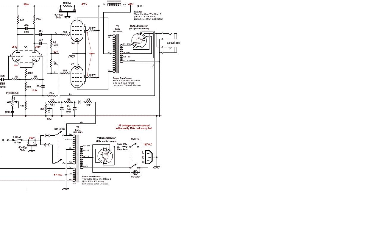

Post#36 Post from the author of the topic 15 Feb 2012 15:29
niestety przykre
w związku z tym mam pytanie czy zamiast 4 lamp EL 34 mogę zrobić ten układ na 2 lampach pod tym transformatorem głośnikowym, w zupełności by wystarczył .
Wg schematu zamieszczonego poniżej. Oczywiście bez przełaczania wyjścia na 4,8..
Moje trafo dostarcza 8ohm na głośnik.
Co z biasem presencem.

Jeśli trafo zapewnia Raa=3k4 to dla mnie jest to trafo nie pod 4xEL34 ale pod 2xEL34 i bez problemu można je zastosować. Co do biasu to masz wszystko na schemacie. Jest to bias dla pary, a podobno parke dobraną masz.

Dziękuję za informację, mam wszystko zrobione , powoli będę uruchamiał. Najpierw sprawdzę poprawność połaczeń jeszcze raz , pomierzę napięcia i poszczególnymi blokami na przód.
No i ważna informacja prowadzenie masy zacząłem od samego wejścia sygnału do zasilania, połaczenie z chassis w jednym punkcie zasilania,lutowałem ciagłą srebrzankę.
Back to top
painlust
Joined: 15 Jun 2006
Posts: 3250
Location: Łowicz
Post#39 15 Feb 2012 22:14
Życzę powodzenia, choć tak naprawdę nie skumałem co napisałeś w ostatnim poście :) Odpal na razie końcówkę tylko.
