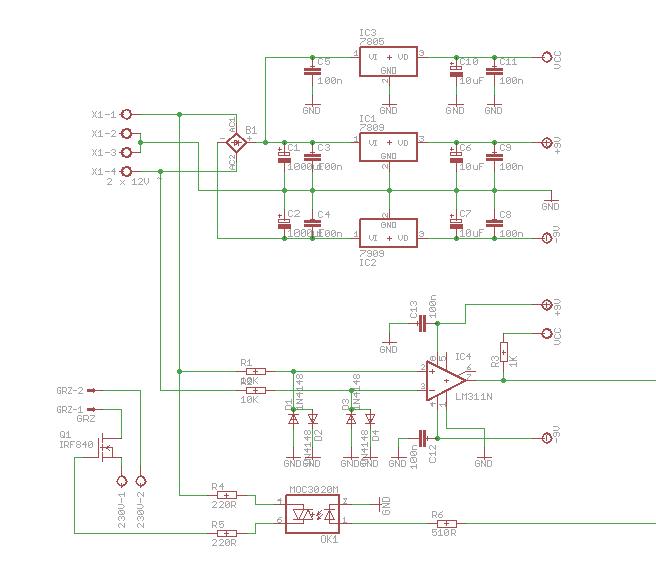

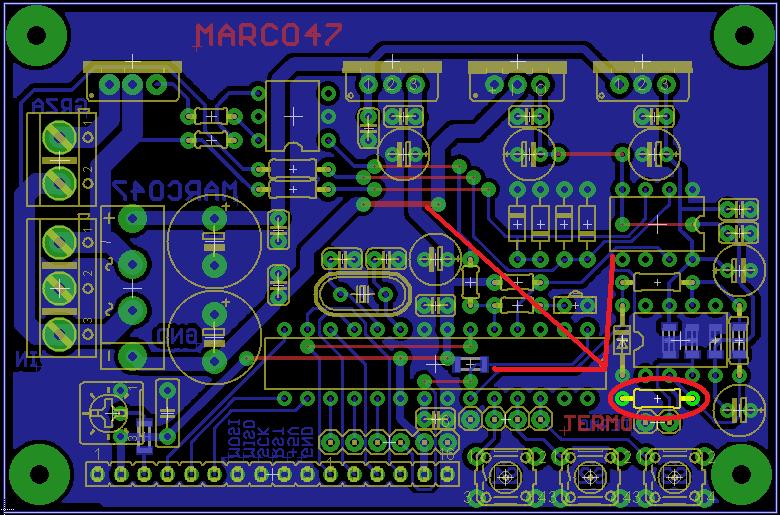

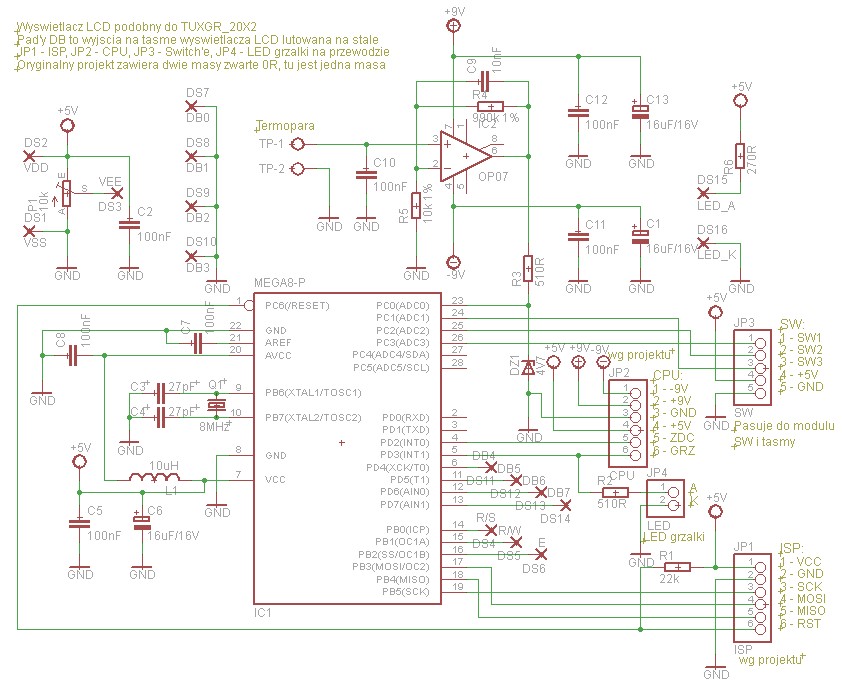

Jeśli chodzi o załącznik marco47 strona 8 to wartość R10 powinna wynosić 10K a na schemacie jest 990K.
http://obrazki.elektroda.pl/2555158800_1304789141.jpg

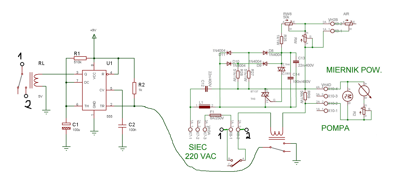

Za niedługo będę miał uszkodzoną stacje hot-air(coś z grzałką) i tak się zastanawiam w przypadku gdyby elektronika też była do d*** czy może nie skorzystać z tego projektu i zastosować ten układ w tej stacji :?:
Co o tym sądzicie :?:
I jeszcze jedno. Czy tak jak w przypadku lutownicy kolbowej to czy przy kolbie hot-air miałby jakieś znaczenie ten tryb uśpienia :?:

To jest taka stacja
www.aoyue.de/product_info.php/info/p2973_AOYUE-852-SMD-Rework-Station.html
O ile się dobrze orientuje to ona ma grzałkę 230V/500W :?: :!: więc trochę by trzeba układ przerobić.
A pro po przeróbek. Czy w takim przypadku też musiałby być przerobiony program czy tylko układ :?:

Musiał byś wymienić element sterujący pracą grzałki bądź odzyskać go z uszkodzonej stacji i ewentualnie przerobić układ pod ten element. Z tego co widzę na schemacie tej stacji zasilanie jest symetryczne 12V wiec spokojnie można podpiąć pod nie zasilanie nowego układu nie mogę tylko doczytać jaka tam jest termopara

Zlutowałem układ, podłączyłem transformator, po załączeniu pojawia się unoszący się dym z jednego z układów 7809. To chyba nie jest dobry znak?;/
Czy mogę prosić o podpowiedź co może być źle? Sprawdziłem pod kątem zwarć ale żadnego nie znalazłem. Możliwe że źle podłączyłem transformator? (2 kable zielone do jednego ark i 2 kable czarne do 2)
Back to top
Qbas060
Joined: 15 Jul 2007
Posts: 71
Location: Ustrzyki Dolne
Post#281 10 Nov 2011 00:29
Re: Stacja lutownicza na Atmega8
Z transformatora powinny wychodzić dwie pary przewodów. Istotna jest kolejność ich podłączenia.
Jak już sprawdzisz podłączenie trafa wyciągnij lm311 i op07cn i sprawdź napięcie za stabilizatorem i przed nim. przed powinno być 17V+-2V za 9V jeśli jest mniej lub więcej wymień 7809 jeśli jest ok wymień lm311 i op07cn

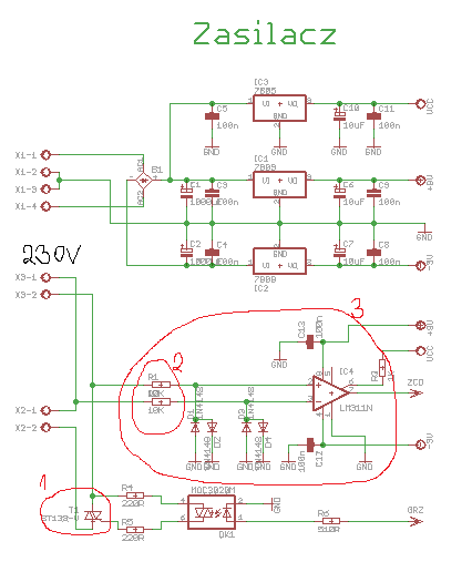

Znalazłem w sieci schemat do tej stacji.
Pierwsza rzecz to konieczne przeróbki. Które z "kółek" powinno być przerobione :?:
Zakładam że napewno 1.
Czy ten LM311 może mieć podane 230V AC na wejścia :?:

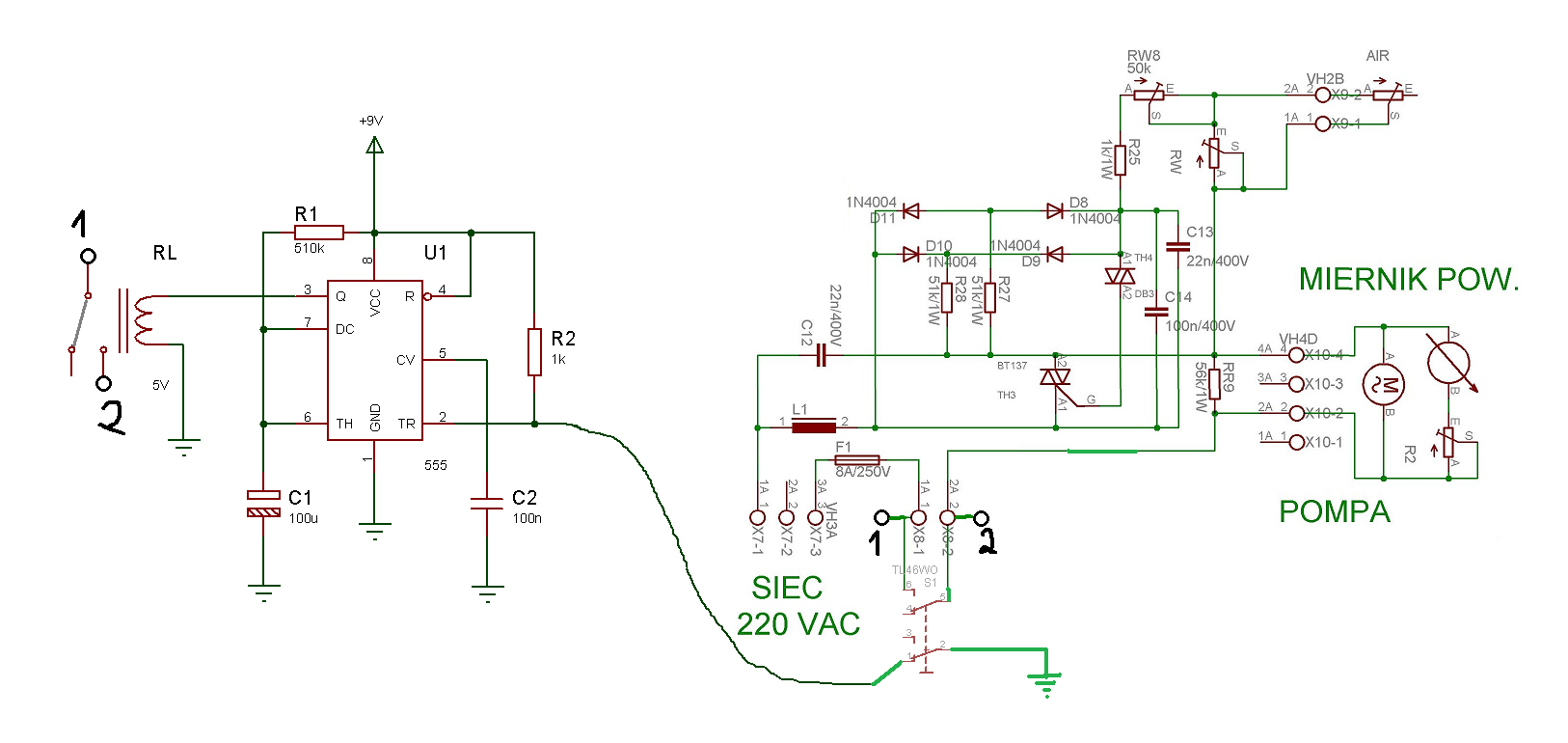

Druga sprawa to kwestia chłodzenia grzałki (utrzymanie przez pewien czas przepływu powietrza) po wyłączeniu. Trochę pogrzebałem w sieci i znalazłem schemat na NE555 (po lewej stronie :P ).
Czy coś takiego może być :?:
Czas opóźnienia to ok. 60s.
Schemat sterowania kompresorem (po prawej stronie powyższego schematu :P ) jest wycięty z pierwszego schematu. Powinno być dobrze :?: :!:

Na pewno nie możesz tak zasilić układu wszystko się spali. Moim zdaniem dobrym wyjściem będzie dołożenie MOSFETA np IRF820
RYSUNEK POGLĄDOWY
Co do tego jak go podłączyć niestety nie pomogę Ci.

A co myślicie o tym podtrzymaniu :?:

Moim zdaniem przy podłączeniu takim jak na rysunku układ dopiero się wyłączy gdy odłączymy jego wtyczkę z gniazdka. Jeśli wyłączymy przełącznik układ podtrzymywania dalej będzie utrzymywać przekaźnik zwarty wiec przekaźnik nr 2 będzie też zwarty. Ja bym zastosował coś takiego:

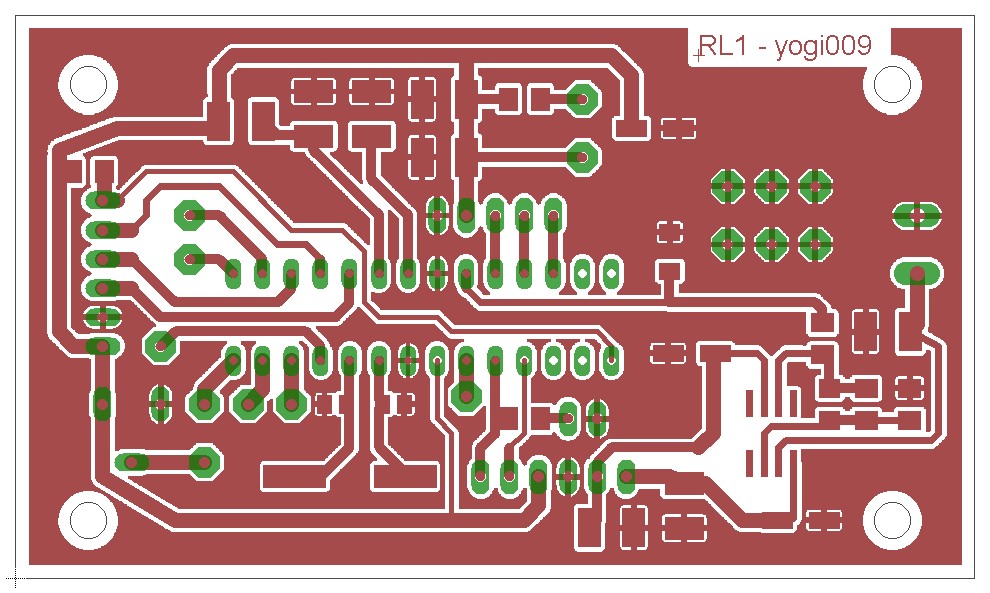

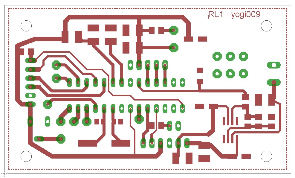

Buduję tą stację od jakiegoś czasu, wykonałem już szczegółowo obudowę, panel z guzikami, itd. Opieram się na materiałach z EP (płytki i wsady), zastosowałem tylko dwa razy większy wyświetlacz LED. To moje drugie podejście do uruchomienia tego gada. Teraz już miałem możliwość pomierzyć dokładnie płytkę zasilacza, mam poprawne 3 napięcia, mam prostokąt 50Hz na wyjściu ZCD oraz po połączeniu wyjścia GRZ MOC3020 z ZCD na zaciskach grzałki mam połowę napięcia (czyli 12V~).
Problem jest z płytką kontrolera, już programator ISP mimo że go wykrywa, nie chce programować mikrokontrolera. Zaprogramowałem kość wykorzystując inny projekt wykonany na Atmega8. Problemem jest niedziałanie wyświetlacza (mam jakiś wyświetlacz ze złączem 2x7pin oraz z drugiej strony 2 piny do podświetlenia LED, jednak kiedy podłączam je do płytki sterownika, chip wyświetlacza bardzo mocno się grzeje, grzeje się wtedy także 7805 na płytce zasilacza. Reszta elementów nie nagrzewa się wyczuwalnie.
Ponieważ pierwsze moje podejście na płytce sterownika z EP zakończyło się dziwnymi wartościami pomiarów wzmocnienia termopary (podałem 10mV, na wyjściu zamiast 1V otrzymałem ok. 47mV), biorąc pod uwagę kłopoty z programowaniem na tym PCB postanowiłem zaprojektować własną płytkę kontrolera. Niestety, druga płytka nie poprawiła sprawy. Zaznaczam, że nie przyłączałem jeszcze kolby ani switch'y - na razie testowałem układ "na sucho". Wyświetlacz jest kupiony na Wolumenie w pawilonie, nie wiem nic na temat jego zgodności z popieranym kontrolerem, w pewnym momencie na krótko mrugnął pierwszy znak górnego wiersza - wszystkie piksele. Poza tym ciemny, no i grzeje się okrutnie. Odpiąłem pin5 LCD (jak piszą w tym wątku) i przypiąłem go do masy - bez zmian. Czy LCD da się prosto sprawdzić, stan (czy nie spaliłem) oraz ew. zgodność ze sterownikiem?
Stacja lutownicza na Atmega8 Stacja lutownicza na Atmega8 Stacja lutownicza na Atmega8 Stacja lutownicza na Atmega8
Będę wdzięczny za pomoc w uruchomieniu, trochę potu już włożyłem w ten projekt, poza tym stacja potrzebna.

No, wreszcie udało się uruchomić tą stację (na płytkach widocznych dwa posty wyżej). Winowajcą był wyświetlacz LCD, sklepowo ze zwarciem, pobierał ponad 1A prądu, co z kolei dziwiło 7805 i, co za tym idzie, całość elektroniki. Po wymianie wyświetlacza całość zapaliła od razu, także mam nauczkę, żeby jednak sprawdzać przed montażem WSZYSTKIE fabrycznie nowe elementy. Całość poskładana w solidną, stalową obudowę i już pracuje.

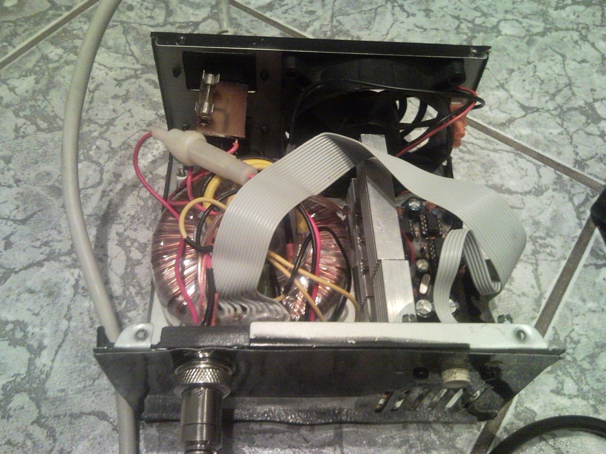

A co tom – daje również zdjęcie wnętrza poniżej – tylko nie „bijcie” za bałagan w środku – mam tego świadomość ;).
