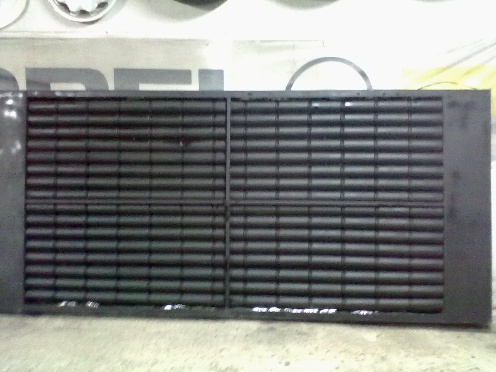

No to się troszkę pochwalę moim wynalazkiem. Wczoraj robiłem testy na ziemi , wentylator taki z łazienki wentylacyjny 18w , 130 m/3 przepływu zaciągał powietrze o temp. 4*c. na wylocie było ok 52 - 53 *c. Więc jestem pozytywnie zaskoczony. Teraz tylko montaż na dachu . Niestety mam problem z odległością ( już o tym pisałem ) , myślę że parę stopni stracę na przesyle ale to opiszę po montażu.
Kolektor powietrzny domowym sposobem
