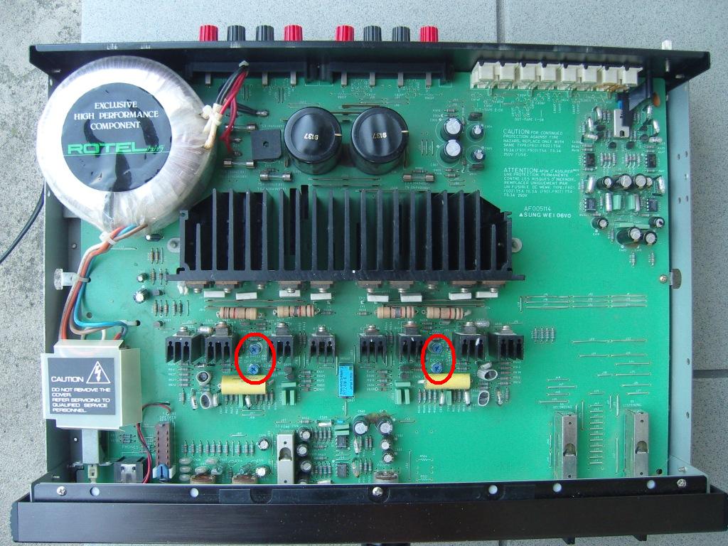

Pożyczyłem kumplowi wzmacniacz na imprezę, jak to na imprezach - coś musiało się popsuć, tym razem padło akurat na mój wzmacniacz. Poszła końcówka mocy. Została ona wymieniona lecz wzmacniacz wciąż nie gra gdyż jedna z części została urwana i to tylko przez przypadek. Czy mógłby mi ktoś powiedzieć jak nazywa się ta część i jaką gra ona role we wzmacniaczu?

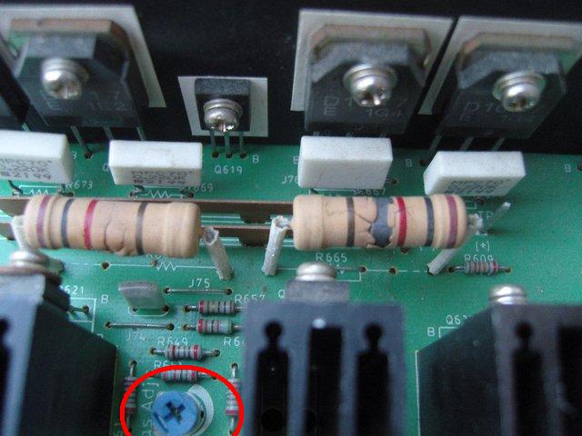

Elementy w czerwonych kółkach to potencjometry montażowe. Rezystory emiterowe przy tranzystorach mocy wyglądają na uszkodzone.

Daj zdjęcie tej urwanej części, bo na tym zdjęciu widzę tylko popękane rezystory. Części zaznaczone na czerwono, nie są urwane ( na tych zdjęciach ). Są to potencjometry od prądu spoczynkowego prawdopodobnie - musiał bym widzieć schemat. W przypadku wymienienia tranzystorów końcowych należy ponownie ustawić prąd spoczynkowy.

Problem jest w tym że nie posiadam zdjęcia. Jedna z "tych" niebieskich części jest urwana, złamana w pół. Nie mam pojęcia co z tym zrobić. A wspaniały elektryk powiedział ze nie ma pojęcia co to jest :| Zdjęcia są zdjęciami z internetu. Nie ma mnie teraz w domu, ale spróbuje załatwić oryginały ;)

Koszt naprawy to ok. 20gr ;) Tzn. koszt tej części :) Jest to najprostszy potencjometr, służący do regulacji prądu spoczynkowego. Wymiana będzie banalna - wylutujesz stary, wlutujesz nowy i ustawisz prąd. Musisz poszukać jaka wartość prądu jest w tym wzmacniaczu, i mierząc spadek napięcia na rezystorach emiterowych, zaczynając od potencjometru odkręconego na max. wartość powoli skręcasz by uzyskać daną wartość. Cała magia ;)

Górny PR-ek służy do ustawienia prądu spoczynkowego, dolny od ustawienia offsetu 0V DC na wyjściu. Przypalone rezystory to nie "rezystory emiterowe", a najprawdopodobniej rezystory na wyjściu par tranzystorów. W Rotelach jest taki patent, ze za końcówką dawali rezystory.
Po takiej imprezie porządny przegląd by się przydał "temu sprzętu". :-)
Jaki to dokładnie model wzmacniacza? RA-01 lub RA-02 raczej to nie jest, choć podobne.
W tych wzmacniaczach jest nieco inaczej, napięcie mierzy się na punktach dokładnie określonych w serwisówce. Na konkretnym rezystorze.
