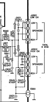

    Witam Według mnie Ten wzmacniacz i kolumny z SA-AK45 nie ma prawa zagrać ładnie, z kolumny od tej wieży wychodzą cztery kable, dwa na niskotonowy i dwa na resztę, sama wieża na pewno miała w sobie filtry do podziału częstotliwości. dźwięk z tego jest na pewno płaski bo jak inaczej można nazwać dźwięk głośnika niskotonowego grającego pełnym pasmem.
    wiem coś o tym bo miałem wieże marki Aiwa o mocy wyjściowej 2x180w było tam takie samo rozwiązanie jak w tym panasonic'u
    Jakim cudem "płasko"? Skoro dwa głośniki podłączone są bez zwrotnicy, to logiczne jest, że oba grają pełnym pasmem (pomijam jak bardzo zdrowe jest to dla głośnika wysokotonowego). W miejscu gdzie pasma głośników się na siebie nakładają (i nie są tłumione przez zwrotnice) ta część pasma będzie uwypuklona. Zwrotnica ma właśnie za zadanie takie tłumienie charakterystyk głośników by wypadkowa charakterystyka kolumny była płaska.

    Kolumny mają w sobie zwrotnice, a jedynie podłączone są dwuprzewodowo do wieży - tzw. Bi Wire.
    SA-AK45 na pewno nie ma aktywnych filtrów, bo ma stereofoniczny wzmacniacz mocy (hybryda RSN308-M24), ciekawostką jest jednak obwód wyjściowy. Nie bardzo rozumiem co Panasonic miał na myśli:

    Akurat posiadam tą wieżę i sprawa kolumn i ich podłączania jest następująca: każda kolumna ma cztery głośniki, na przodzie są trzy : nisko tonowy, średnio tonowy i wysoko tonowy, za nimi jest czwarty głośnik, dlatego z tyłu kolumny są wyprowadzone dwa kable.
    Ten czwarty głośnik w każdej kolumnie jest podłączony szeregowo, czyli jak do wierzy nie podepniemy jednego z tych głośników to ten podpięty już grać nie będzie, jest to taki centralny subwoofer.
