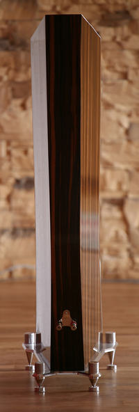

Założenie - sprawić sobie mały Hi-End na 35-te urodziny.
Głośniki - Scan Speak z serii Illuminator: 18WU4741T00 + R3004/6620.
Obudowa - kolumny są projektem AkustyKa ILR12, a kształt obudowy zmieniłem według własnego pomysłu, stosując się jedynie do wymaganego litrażu. Zmieniłem też położenie tunelu b-r, w moich kolumnach jest on w podstawie skierowany wylotem w podłogę.
Kolumny wykonałem z płyt MDF i HDF. Front ma grubość 31 mm, reszta 22 mm. Wewnątrz jest pięć wieńców wzmacniających i usztywniających konstrukcję.
Koncepcja kształtu kolumny była taka, aby do minimum zredukować ilość ścian równoległych. W rzeczywistości nie ma ani jednej, co miało na celu nie dopuszczenie do powstawania fal stojących. Wewnątrz kolumny wyklejone są gąbką akustyczną oraz matami bitumicznymi, zaś niektóre miejsca wytłumiłem watą poliestrową.
Kolumny przymocowane są do podstawy wykonanej z blachy aluminiowej o grubości 10 mm, do której zamocowane są kolce i tunel b-r.
Zwrotnica - wykonana i zaprojektowana przez AkustyKa
Wykończenie - Całość oklejona jest fornirem 'heban naturalny'. Fornir pokryty jest wieloma warstwami chemii lakierniczej izolant/poliester/poliuretan z międzyszlifami i polerką. Wizualnie taki rodzaj pokrycia wyglądem przypomina fornir zatopiony w szkle. Niestety nie potrafię tego oddać na zdjęciach. Natomiast fornir ma bardzo ciekawą właściwość, jego barwa bardzo wrażliwa na zmiany oświetlenia. W zależności od otoczenia, przybiera różne odcienie, co jest widoczne na zdjęciach.

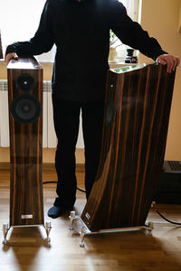

Kolumny w najwyższym miejscu mają 107,5cm. Lepiej ich rozmiary zobrazuje ta fotka (mam 173cm wzrostu):

Na pierwszym zdjęciu raczej tego nie widać, tylko załamania światła na łukach powstałych przy polerowaniu.
Na drugim można już się zorientować co do grubości warstw lakieru. Moneta to 1zł. Należy patrzeć na rysunek słojów na załamaniu forniru front/góra.

Zdjęć nie mam, ale to są dwie płyty MDF 16mm nacinane na głębokość 13mm co 5 mm i gięte. Nacięcia wypełnia się potem szpachlą.

Witam wszystkich serdecznie.
Dzięki uprzejmości binganta (z góry jeszcze raz dziękuje za miłe spotkanie ) miałem możliwość podziwiać te konstrukcje jak również umożliwiono mi :D ich odsłuch. Wykonanie pudełek co tu pisać chyba wszystko zostało przedstawione i opisane - piękne.
Jak tu ktoś pytał o wrażenia słuchowe hmmm
Z racji tego, ze nie jestem audiofilem i nie koniecznie umiem dokładnie opisać to co słyszę, po krótce:
- świetna stereofonia
- dużo powietrza, przestrzeni
- szczegółowość
- naturalność, neutralność
- 1 niskośredniotonowy a bez problemu starczy do 25m2.
Dźwięk z tego projektu bardzo rozdzielczy, słychać dużo szczegółów ale całość jest bez podbarwienia, łagodna odziwo bez natarczywości i agresji co mnie bardzo pozytywnie zaskoczyło. Scena bardzo naturalna ze sporą "ilości powietrza".
Dodatkowo napiszę, że miała miejsce konfrontacja ILR12, RR22, i monitory (nie pamiętam jakie :P). Praktycznie przez cały odsłuch grały ILR12 a czemu to chyba samemu łatwo sobie na to pytanie odpowiedzieć, aczkolwiek może zmiana na silniejszy wzmacniacz dała by np dużo więcej radości z słuchania RR22 :).
Może w tej kwestii coś jeszcze doda bingant :)
