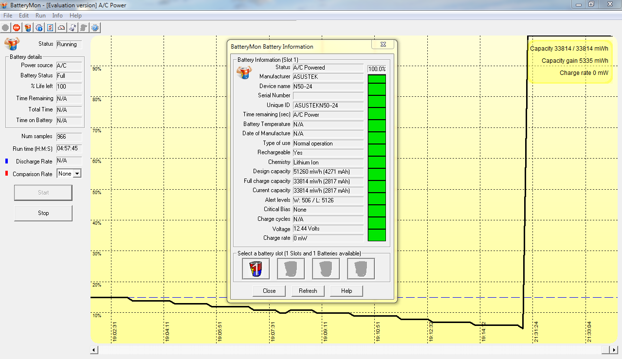

ostatnio mój laptop dostał ostrego zwarcia i poszła płyta główna
wymieniono ponoć chipset, inwerter i zasilacz, po naprawie zaczely sie problemy z bateria
Sprawa wygląda tak:
po włożeniu baterii nie ma żadnej reakcji (brak ładowania, lapek się nie włącza)
na samym zasilaczu bez baterii normalnie startuje i wszystko jest ok
jak zrobię taki numer ze:
przy odłączonym zasilaczu wyjmę baterie, podepnę zasilacz a później włożę baterie ta zaczyna się normalnie ładować komp się włącza
później mogę odłączyć zasilacz i lapek chodzi na baterii normalnie. Czas pracy jak przed awarią.
W tym stanie mogę go zrestartować hibernować praktycznie wszystko. Ale jeżeli go wyłączę wracamy do punktu gdzie nie reaguje i nie da się go włączyć i trzeba powtórzyć cala procedurę z jej wkładaniem.
Czy ktoś miał podobny problem - ktoś zasugerował mi uszkodzenie elektroniki baterii ale nie bardzo wiem jak to sprawdzić,
Próbuje kupić baterie za jakaś logiczna kwotę ale w Polsce jedyna jaka znalazłem to 520 zł a to trochę sporo, taniej jest tylko za granicą.
Serwis który wykonał naprawę cały problem zwala na uszkodzoną baterię.
Pytanie czy te kłopoty to zbieg okoliczności czy zwarcie mogło jej tez zaszkodzić.
Byłbym wdzięczny za wszelką pomoc

Spróbuj przeprowadzić kalibrację baterii. Opis tej czynności jest zamieszczony w artykule w subforum o regeneracji baterii.
Zainstaluj program BaterryMon i zamieść screen z parametrami baterii.

Cykl kalibracji wykonałem na razie raz (widać zwiększoną pojemność)
Sytuacja z włączaniem bez zmian
Poniżej zrzut ekranu z BatteryMon

jarob
Joined: 14 Jul 2004
Posts: 2298
Location: Wejherowo / Gdynia
Post#6 13 Jun 2011 23:28
Re: Asus N50Vn dziwne zachowanie baterii
Spróbuj jeszcze jeden cykl kalibracji przeprowadzić.

Post#8 14 Jun 2011 08:08
Po tym kolejnym cyklu pojemność baterii też wzrosła?
Jeśli tak, to raczej nie bateria jest winna tej usterce, ale dla pewności dobrze, byłoby sprawdzić Twoją baterię na innym laptopie, albo inną baterię włożyć do Twojego sprzętu.

Post#9 Post from the author of the topic 15 Jun 2011 23:29
Procedurę kalibracji powtórzyłem 3 krotnie. Sytuacja dalej be zmian.
Za każdym razem obserwowałem lekki przyrost pojemności choć do podanego przez BatteryMon maxa dalej mu daleko. Dziwna sprawa ze wskazaniem poziomu się pojawiła. Po rozładowaniu lapka i naładowaniu baterii przy wyłączonym kompie, windows pokazuje np 96% i nie ładuje dalej. Po odpieciu zasilacza nagle wskakuje na 100 % - sprawa dość dziwna.
Jakie dalsze sugestie - oddać do serwisu pod kątem szukania uszkodzen płyty głównej?

Post#10 16 Jun 2011 08:54
Hm... Skoro nie ładuje do końca, a przyrost pojemności po kalibracji nie był znaczący, to jednak bardziej sugeruje uszkodzenie baterii. Dokładniej zużycie ogniw.
Najlepiej by było, gdybyś miał możliwość sprawdzenia innej baterii w Twoim laptopie. Dałoby to 100% pewności.
