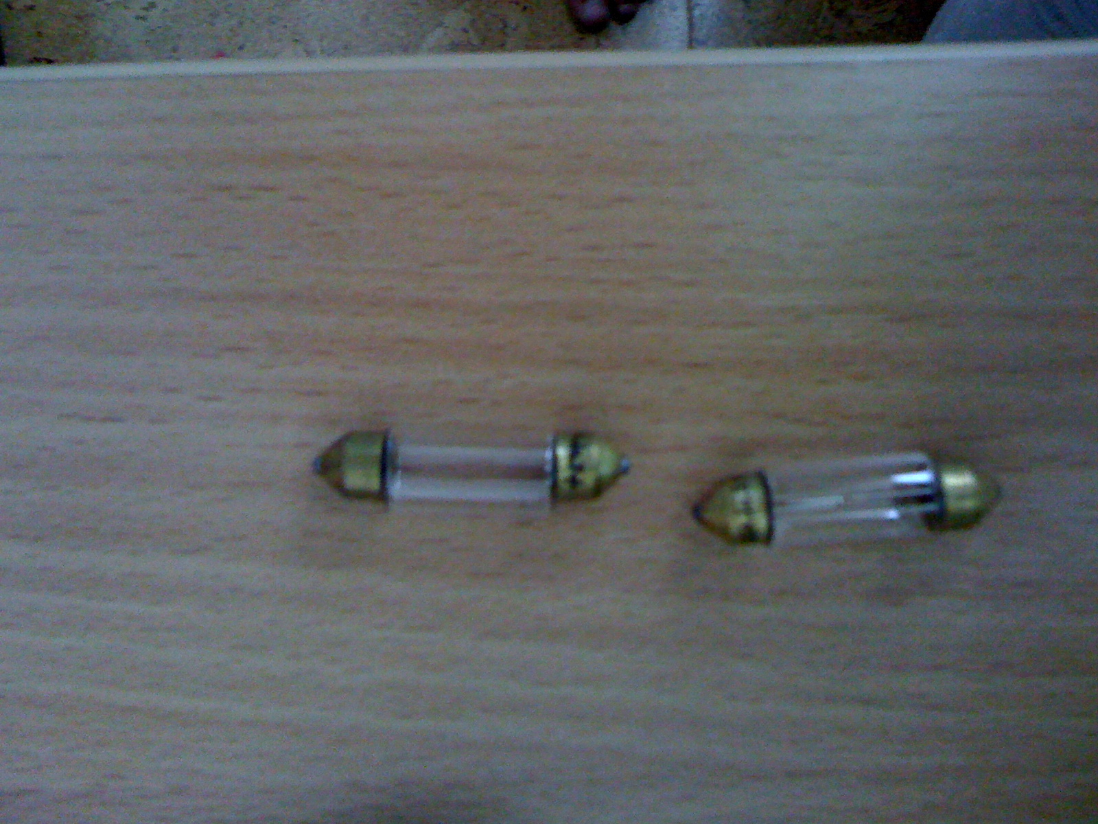

Kupiłem ostatnio stare radio lampowe, głównie dla ozdoby. W czasie transportu radio trochę się posypało. Wewnątrz radia znalazłem trochę luźno leżących części. Wyjąłem wszystko z pudła żeby je wyczyścić i mam problem z umieszczeniem dwóch części wyglądających tak:

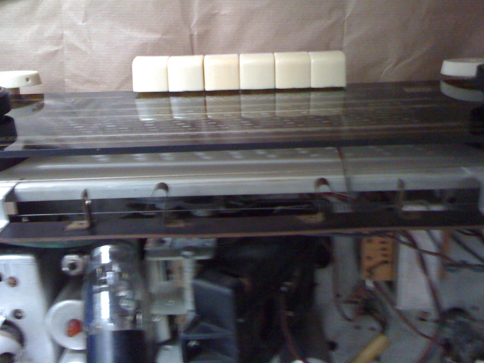

Zapewne trzeb je umieścić w metalowych zaczepach wyglądających tak:
E.A.W. 7695 UNDINE Proble z poskaładaniem radia.
Moje pytanie brzmi czy ma to jakieś znaczenie jak je umieszczę?

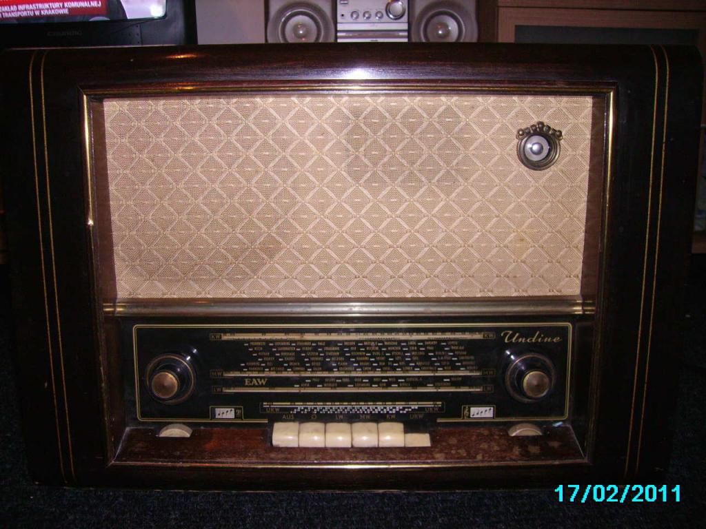

Radio wygląda tak:
Orientuje się ktoś do czego służą poszczególne pokrętła?

To są zarówki oświetlenia, umieścić je należy tak by kazda z "czapek" na końcach rurki kontaktowała w odpowiednią spreżyną. Oczywiście polaryzacja nie ma znaczenia.
Lewe - regulacja siły głosu, prawe - strojenie.
Małe pokrętła po obu stronach przełacznika fal służą do regulacji barwy dźwięku.

Dzięki za pomoc ;] Tego, że czapki trzeba włożyć do otworów się domyśliłem. Chodziło mi raczej czy ma znaczenie czy włożę napisami do części, którą można wyginać czy do części sztywnej. Zapewne jeśli "polaryzacja nie ma znaczenia" jest to nieistotne.
