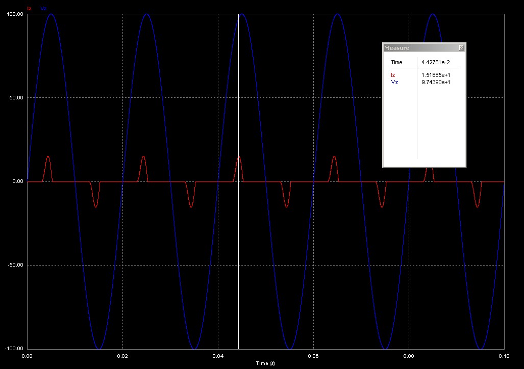

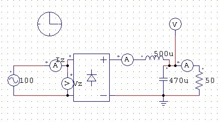

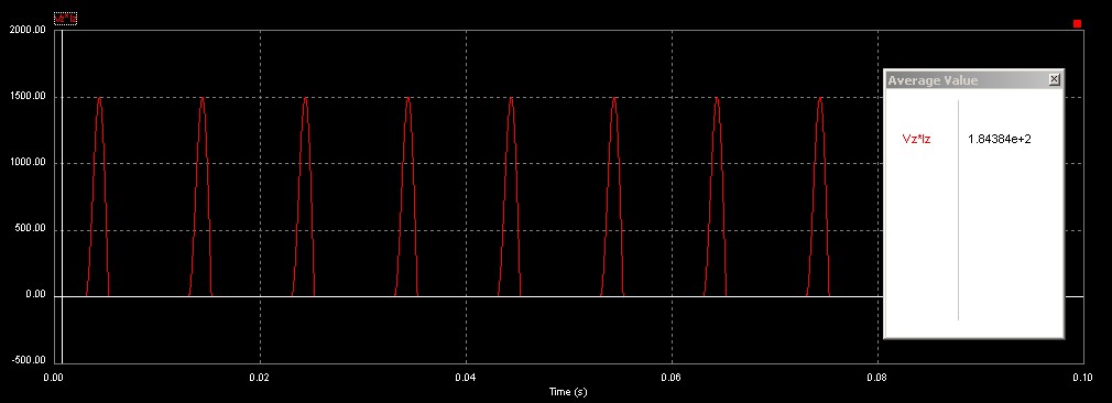

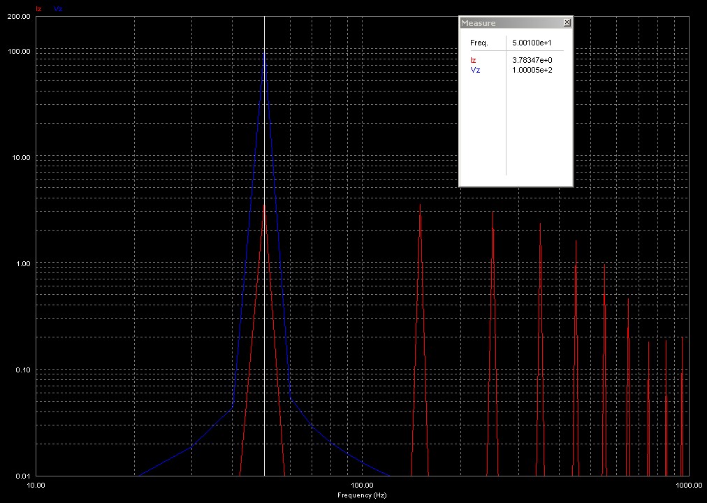

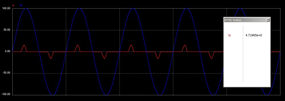

Prąd jaki jest - każdy widzi. Szpilka. Jeśli obliczymy/zmierzymy jego wartość skuteczną, to wyniesie nam ona Irms, co w połączeniu z Vrms da nam jakąś moc, która nijak nie pasuje do wskazań watomierza. Jeżeli jednak rozłożymy prąd na harmoniczne i do obliczeń mocy weźmiemy wartość skuteczną podstawowej harmonicznej, to okazuje się, ze obliczeniowy wynik jest dziwnie podobny do wskazania watomierza. Wygląda na to, że wyższe harmoniczne jednak nie dostarczają energii do odbiornika.
Parę obrazków:
Jaki wsp. mocy 3-faz. prądnicy synchr. ładującej akumulatory
Vz = 70,71V (100V szczytowo) 50Hz
Reszta danych jest na schemacie i poszczególnych obrazkach.
Miłego liczenia :)
Smoku74 czy Twój oscyloskop jest w stanie rozłożyć prąd na harmoniczne? Chętnie porównałbym wyniki symulacji z praktyką.
Arek
Back to top

MadPan wrote:
.... Wygląda na to, że wyższe harmoniczne jednak nie dostarczają energii do odbiornika....
Nieźle to wykombinowałeś! To daje nieco nowe spojrzenie na temat. Kurcze tyle lat dotykam tego problemu na co dzień, ale tak na to nie popatrzyłem do tej pory.
Oczywiście policzę sam jakby to było, a potem sprawdzę doświadczalnie wyniki.
Niestety wobec tego, że muszę z czegoś żyć, w pierwszej kolejności muszę robić to co do mnie należy, a w wolnych chwilach mogę systematyzować wiedzę teoretyczną.
