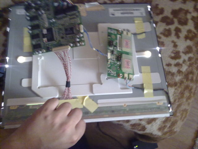

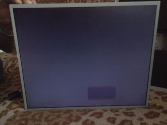

Witam, posiadam takowy monitorek jak w temacie oraz matrycę, która pewngo dnia po wł±czeniu zgubła tak jakby "moc" pod¶wietlenia wszystko ogólnie wyswietla lecz słabo widoczne , podswietlenie od tyłu widać, że działa do¶ć intensywnie lecz patrz±c na wyswietlany obraz jest on ledwo widoczny, czy jest opcja naprawy tej usterki, z góry dziękuję za wszelak± pomoc i pozdrawiam
Niżej zamieszczam foty jak to wygl±da w praktyce :-)

Mam ten sam problem. ¦wietlówki ¶wiec±, ale obraz na matrycy bardzo słabo widoczny (przyciemniony). Menu ekranowe się uruchamia lecz także jest przyciemnione. Elektrolity na inwerterze wymienione. Co jeszcze może być przyczyn± problemu ?
Z góry thx.

miałem podobn± sytuację. Pomogła wymiana układu scalonego znajduj±cego się na płytce elektroniki matrycy. Oznaczenie układu LM6584MT.
Układ odzyskany z uszkodzonej matrycy.
