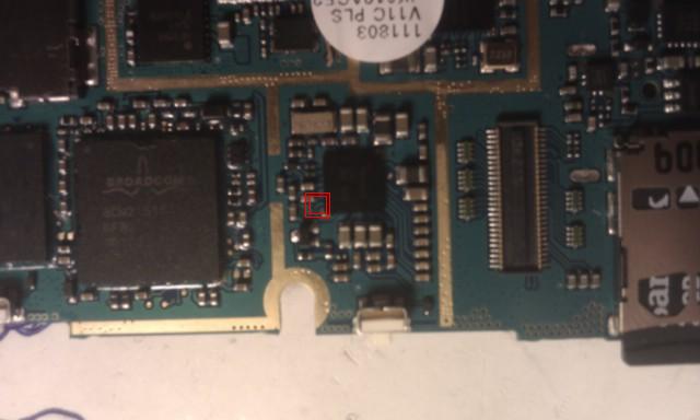

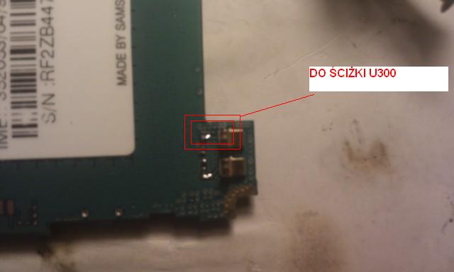

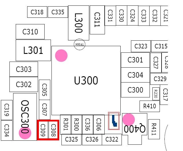

Samsung Monte s5620 solucja g³o¶nik
Wyrwana dioda d401 przy z³±czu SPK400 co spowodowa³o uszkodzenie pada,
³±czymy SPK400 z ¶cie¿k± od U300.
Samsung Monte s5620 solucja g³o¶nik Samsung Monte s5620 solucja g³o¶nik Samsung Monte s5620 solucja g³o¶nik
