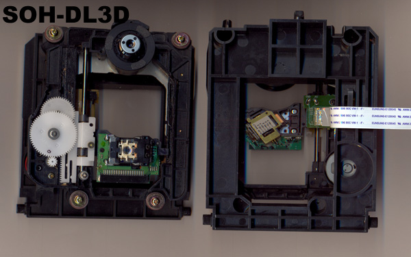

Witam. Znajomy miał problem z combo LG LH-CX245. DVD nie czytało wcale, CD jako tako "łapało". Kupiłem nowy laser, zamontowałem, podłączyłem taśmy, usunąłem lutownicą zworę i napęd nadal nie czyta DVD... CD łapie już bardzo dobrze. Przy DVD laser świeci na czerwono, mechanizm się porusza, ale nie "łapie" płyty. W czym tkwi problem?

http://www.impelshop.com/?item=6582 Czy tego szukasz?

Nie mam teraz jak sprawdzić czy to dokładnie to. Wygląda podobnie. A jak znalazłeś to? Szukałem w różnych katalogach ale nigdzie nie mogę znaleźć info o tym urządzeniu i komponentach.

Naprawiam taki sprzęt.Na spodniej stronie lasera jest wytłoczony mały symbol.Sprawdź to dla pewności.

Mam akurat ten stary laser. Na spodniej karteczce jest info DL3D 05C06.
Jak zakupie mechanizm to on będzie już odpowiednio wyregulowany? Mam na myśli wysokość ustawienia lasera.

To SOH-DL3D.Tamten to PVR202.Szukaj w necie,lub zamieść zdjęcie twojej mechaniki z wysuniętą szufladą.Mechanizm powinien być dostępny.

Google znajduję go w Impelshopie, ale teraz wyświetla się pusta strona.
http://webcache.googleusercontent.com/search?q=cache:ZS6TweAE4y8J:www.tasmy-radioodbiornika.impelshop.com/%3Fitem%3D6991+SOH-DL3D+mechanizm&cd=3&hl=pl&ct=clnk&gl=pl&client=opera
Tak to wygląda
