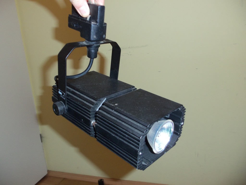

- W stacji rzeczywiście nie ma miejsca na gąbkę, leży ona po prostu na stacji (pod sprężynką do trzymania kolby), nie jest to najwygodniejsze bo gąbka się łatwo zsuwa i spada, ale nie jest najgorzej.
- Zastosowałem filtr czerwony od reflektorów PAR, miałem kilka takich starych filtrów, i po prostu wyciąłem z niego prostokąt i zalaminowałem razem z kartką na panel (oczywiście wcześniej wyciąłem w niej otwór :) ) Efekt jest w porządku ,wyświetlacz jest czytelny.
- Oczywiście przewód ochronny jest podpięty do obudowy lutownicy (jak widać do stacji prowadzi dość gruby 3 żyłowy przewód).
- Obudowy posiadam ze starych reflektorów których kiedyś kupiłem bodajże 8 sztuk za grosze (5zł/sztuka) a w środku były jeszcze transformatory 12V 100VA które po wyjęciu już wykorzystałem w innych projektach. Poniżej zdjęcie jednego z tych reflektorów:
Stacja lutownicza na Atmega8 z wyświetlaczem 7-segmentowym
Jak widać reflektor składa się z dwóch części, w tej większej oryginalnie było wspomniane trafko, a w przedniej tylko żarówka, jak się można domyślić do stacji wykorzystałem tą większą część. Ponadto obudowy są wykonane z aluminium i świetnie sprawdzają się też jako radiatory.
Pozdrawiam, motykami.
