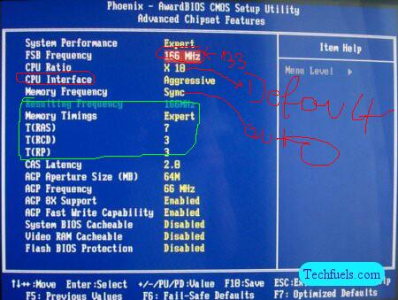

A gdzie ten timing się zmienia ?? xp

Bios, zakładka Advanced Chipset Features.

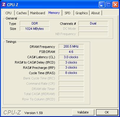

Post#33 Post from the author of the topic 21 Jan 2012 23:03
Re: 1700+ podkrecony ale grzeje się

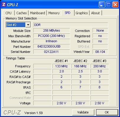

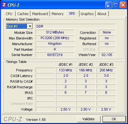

1700+ podkrecony ale grzeje się 1700+ podkrecony ale grzeje się 1700+ podkrecony ale grzeje się
szybciej chodzi.. oraz zmniejszyła się temp o 3-4 stopni

basik
Joined: 03 Aug 2004
Posts: 583
Location: staszów
Post#34 21 Jan 2012 23:06
Ustawiłeś pamięci na default ? Miałeś tylko timingi poluzować, a teraz widzę, że masz dzielnik 4:6 na pamięciach. Zostaw jak było wcześniej 1:1. Poluzuj same timingi.

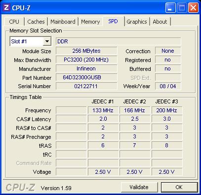

Dałem by SPD bo takie było by SPD i auto.
Auto miało 133mhz
by spd 200mhz dać na te 133 mhz??
Back to top
basik
Joined: 03 Aug 2004
Posts: 583
Location: staszów
Post#36 21 Jan 2012 23:22
Tak daj tak jak było wcześniej i timingi ustaw 3-3-3-8. Pamięci na socket-a mają być 1:1 z FSB inaczej będą duże straty.

Ok dałem na 1:1 tylko teraz jest problem tamte są zablokowane czyli t(ras), t(rc) to jest zablokowane ;(

masz możliwość zmiany memory timings na expert ?

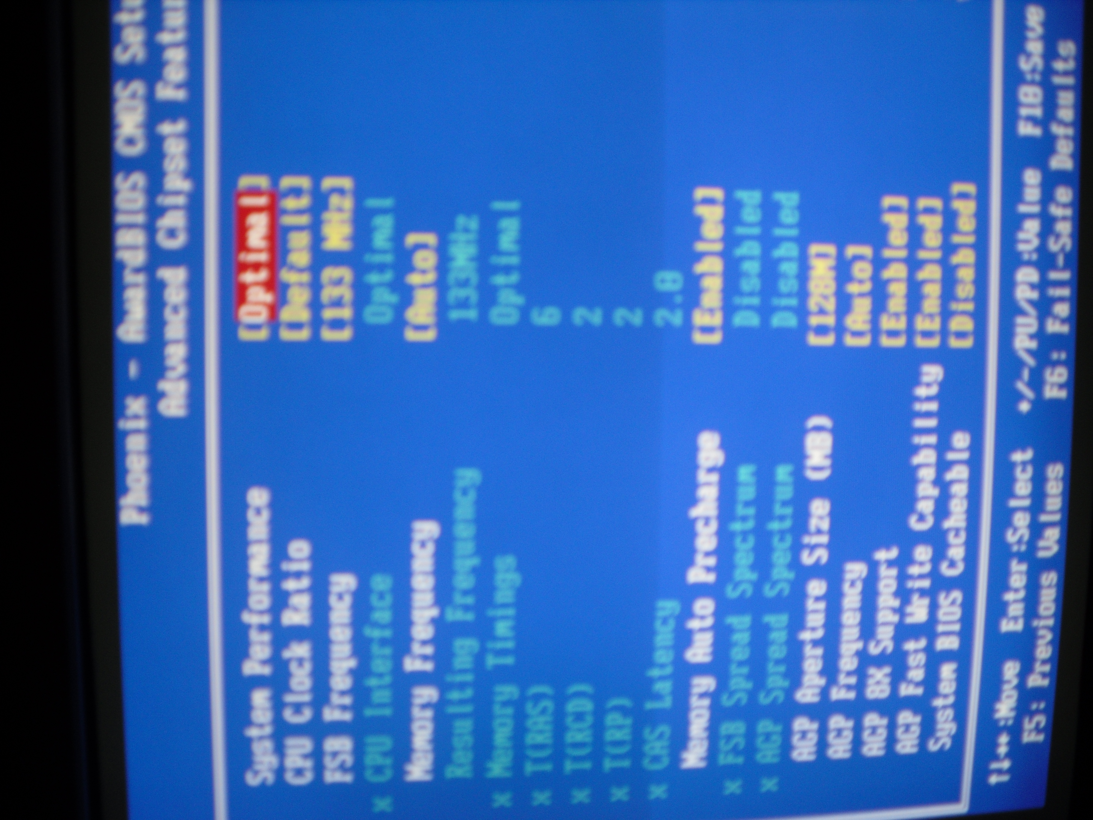

system performace optimal
cpu clock ratio deafault
fsb frequency 133mhz
cpu interface optimal Z*
memory frequency auto
resulting frequency 133mhz Z*
memory timings optimal Z*
t ras 6 Z*
t rcd 2 Z *
t rp 2 Z *
cas latency 2.0 Z*
Z-zablokowane
Back to top
basik
Joined: 03 Aug 2004
Posts: 583
Location: staszów
Post#40 21 Jan 2012 23:47
Nie bardzo to rozumiem w tym momencie. Możesz zrobić zdjęcie ?
Back to top
Google
Google Adsense
Post# 21 Jan 2012 23:47
Back to top
Baotian
Joined: 08 Aug 2011
Posts: 54
Post#41 Post from the author of the topic 22 Jan 2012 00:09
zdj. z neta bo ja nie dam rady zrobić swojego biosu zdjęcia
to co na zielono to to jest zablokowane.
Back to top

System Performance przestaw na Expert.

ok mam ;p

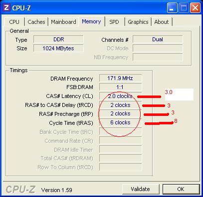

jak te timingi ustawić ??? ;p ;p
Back to top
Baotian
Joined: 08 Aug 2011
Posts: 54
Post#44 Post from the author of the topic 22 Jan 2012 10:46
chodzi o to tak mam ustawić???
Back to top
Kasek21
Joined: 02 Sep 2004
Posts: 11222
Location: Dąbrowa Górnicza
Post#45 22 Jan 2012 13:12
Właśnie tak.
Taktowanie RAM ma pozostać synchroniczne z FSB, zmienić masz timingi tak jak na srcreen'ie.

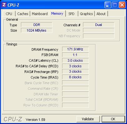

Post#46 Post from the author of the topic 22 Jan 2012 15:24
Back to top

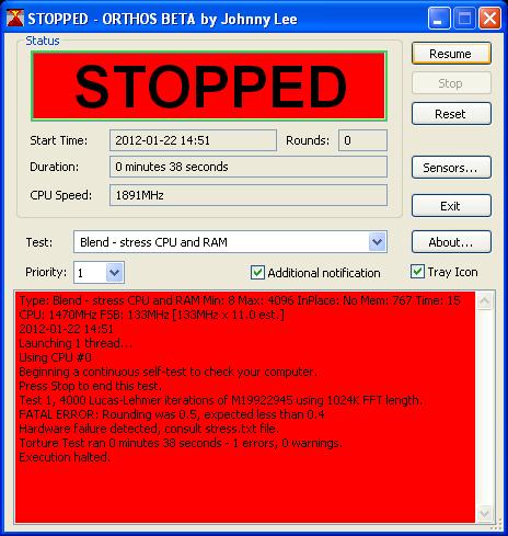

orthos?? dobry?
/ po daniu na 1.650V komputer się resetuje i muszę go dawać na 1.625V
Oraz czy w biose mam dac 171mhz, czy nie bo ja kręciłem w clockgen i teraz jest ok. 1880.

Post#49 22 Jan 2012 16:16
Przy niestabilności daje się wyższe napięcie a nie niższe. Podbij jeszcze odrobinę ponad 1.65V. Dowiemy się jaki masz zasilacz ?
Back to top
Kasek21
Joined: 02 Sep 2004
Posts: 11222
Post#50 22 Jan 2012 16:26
CPU jest niestabilny przy takim taktowaniu i takim napięciu.
Do tego do sprawdzania stabilności priority ustaw na 9.

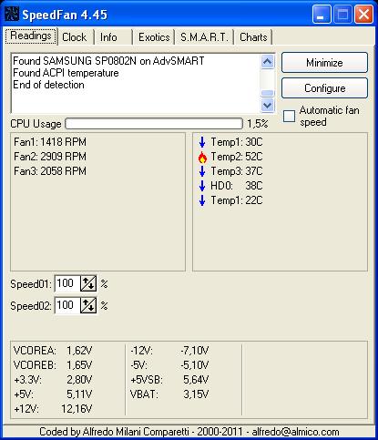

Tylko że znowu jak gram to się resetuje
tak jest po grze
