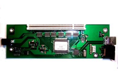

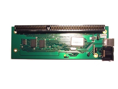

Lazer
Joined: 03 Mar 2004
Posts: 495
Post#18 23 Jan 2012 21:45
Re: Sound Blaster 16 + STM32, czyli co nuda robi z cz³owiekiem
KJ wrote:
Ja to bym chcia³ konwerter USB<->ISA albo jeszcze lepiej USB<->PCI .... bardzo by siê przyda³o co¶ takiego czasem ;)
Przecie s± :)
usb2isa <<<-- KLIK
usb2pci <<<-- KLIK
Kupujesz i masz :) nawet jak chcesz USB <->PCMCIA jak i inne...
Pozdro

KJ
Joined: 24 Aug 2001
Posts: 1978
Location: Miko³ów
Post#19 23 Jan 2012 22:21
Ja ju¿ dawno takie widzia³em tylko s± 2 problemy: Cena i dostêpno¶æ w Polsce.

@KJ taki konwerter usb<-> isa jak pokaza³ Lazer mogê udostêpniæ (jak chcesz to pisz na @). U¿ywa³em go kiedy¶ do swoich celów a od paru lat le¿y i siê kurzy. Swego czasu my¶la³em nawet, ¿eby spróbowaæ na jego podstawie zmontowaæ drugi, ale przesta³ byæ potrzebny i temat siê sam zamkn±³
