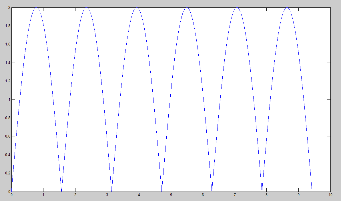

Jak w temacie - mam problem z za modelowaniem w matlabie siusoidy prostowanej dwu-połówkowo. Jest może jakoś możliwa do wywołania - lub jakiś zbliżony sygnał ?
Wykonałem to w następujący sposób:
y = (A)*abs(sin(2*pi*x*F));
gdzie :
A - amplituda
x=0:1/128:1;
F - częstotliwość
[Matlab] Sinus prostowany-dwupołówkowo
Problem polega na tym, ze po wywołaniu odpowiedniej funkcji do liczenia widma fazowego (która jest dostępna w matlabie) mam w całym paśmie 0 stopni - co stanowi oczywiście błąd - da się w inny sposób za modelować ten sygnał - by ten błąd wyeliminować.
Widmo fazowe dla innych sygnałów działa normalnie (więc nie tutaj tkwi problem).

Słuchaj, a nie możesz powiązać z funkcją sinus jakoś tak y=abs (sin*x)?
Oczywiście to tylko ciekawość?

Jest tak zrobione - zapomniałem edytować - gdyby tak nie było, to by nie wyszło jak na screenie.

Już mi się udało. Pokazuje, gdyby ktoś miał podobny problem. Wystarczy :
y =abs(A*(sin(2*pi*x*F)));
W sumie, niewielka różnica.
Mam natomiast problem z jedno połówkowym - jeśli robię przy pomocy if-ów to w widmie fazowym są błędy... .
