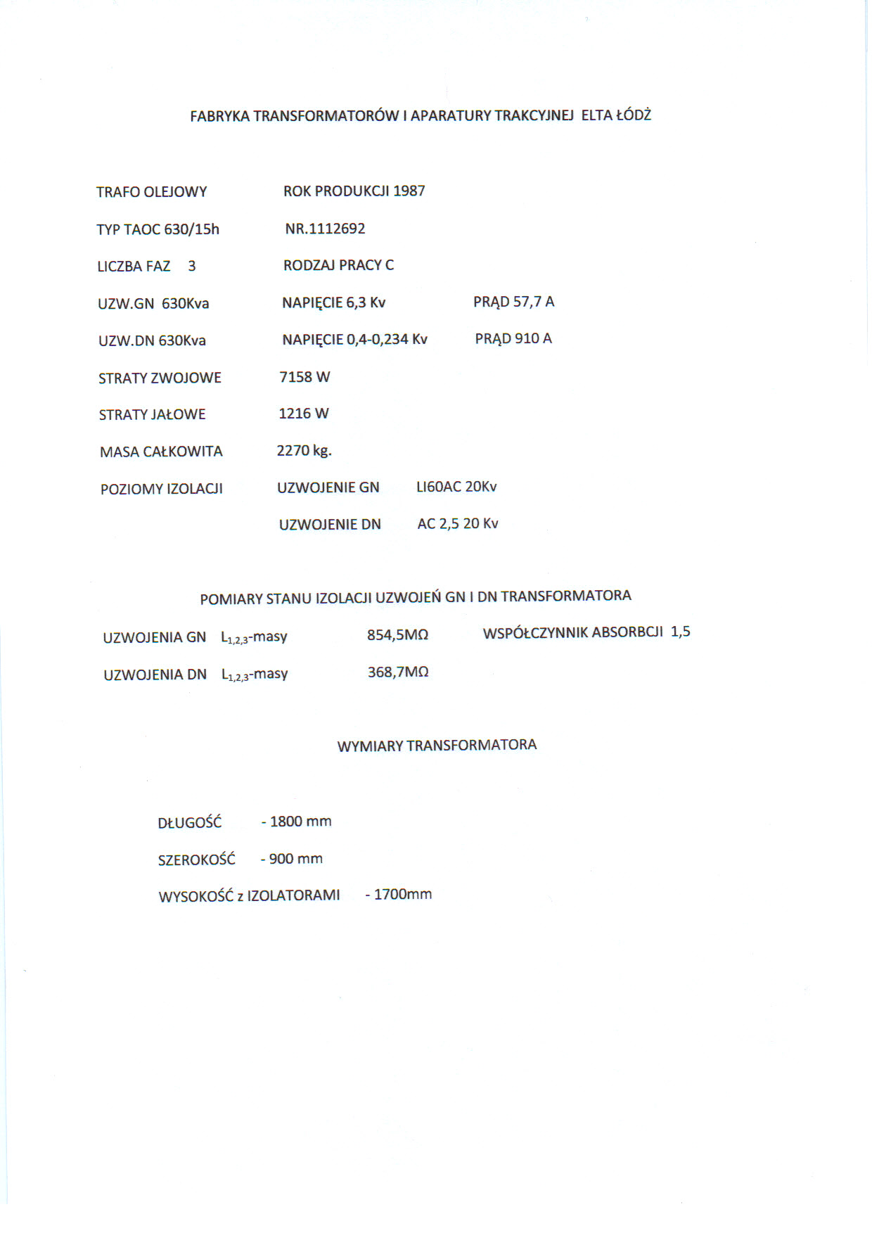

Post#9 Post from the author of the topic 03 Feb 2012 22:34
Re: Jak sprawdzić czy uzwojenie transformatora jest miedziane.
Jak sprawdzić czy uzwojenie transformatora jest miedziane?
Czy jest to prawdą że 12% masy transformatora to zawartość miedzi?

Post#10 04 Feb 2012 12:23
Re: Jak sprawdzić czy uzwojenie transformatora jest miedziane?
To transformator energetyczny z uzwojeniami aluminiowymi, świadczy o tym litera A w typie transformatora.

Post#13 Post from the author of the topic 04 Feb 2012 12:57
Witam.Według danych na Wikipedii to żeby było uzwojenie aluminiowe to w 3 grupie oznaczeń powinna być cyfra 2 jeśli jest jej brak to znaczy ze jest miedziane.!
Jak to można sprawdzić?
AISR3B 500000/400 PN.ten transformator ma A w typie a jest miedziany!!!
Dziękuję za pomoc

masonry
Joined: 14 Apr 2011
Posts: 319
Location: Szczecin
Post#14 04 Feb 2012 13:17
Kolego podaj całe oznaczenie typu to będziemy mogli pogadać.
Piszę ci z doświadczenia, spotkałem się z transformatorem TAOC i był aluminiowy.

Post#15 Post from the author of the topic 04 Feb 2012 14:57
Kolego troszkę wyżej jest zdjęcie z badania tego trafo.Jak byś mógł to sprawdź.
Dziekuje

Post#16 04 Feb 2012 18:54
To są oznaczenia wg innej normy. Ten transformator ma uzwojenie aluminiowe (świadczy o tym litera A w oznaczeniu).
