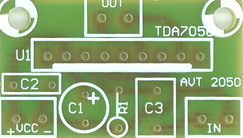

Witam. Chcę zrobić przenośny głośnik do mp3. Posiadam głośnik 8 Ω 3W. Jaki wzmacniacz był by najlepszy do takiego głośnika? Jakie zastosować zasilanie?

AVT1498 chyba będzie za trudny dla początkującego i ta klasa D mnie nie przekonuje w tym wykonaniu. Znacznie lepszym wyborem będzie AVT2050 B
Zasilić możesz z dwóch baterii płaskich połączonych szeregowo, będzie na kilka dni spokojnego słuchania.

Potencjometr między mp3 a wzmacniaczem.
Do zasilania wystarczy 4-5 paluszków (najlepiej akumulatorków - większa pojemność) , możesz też zastosować akumulator żelowy, np. taki z mniejszych 12V/4Ah.

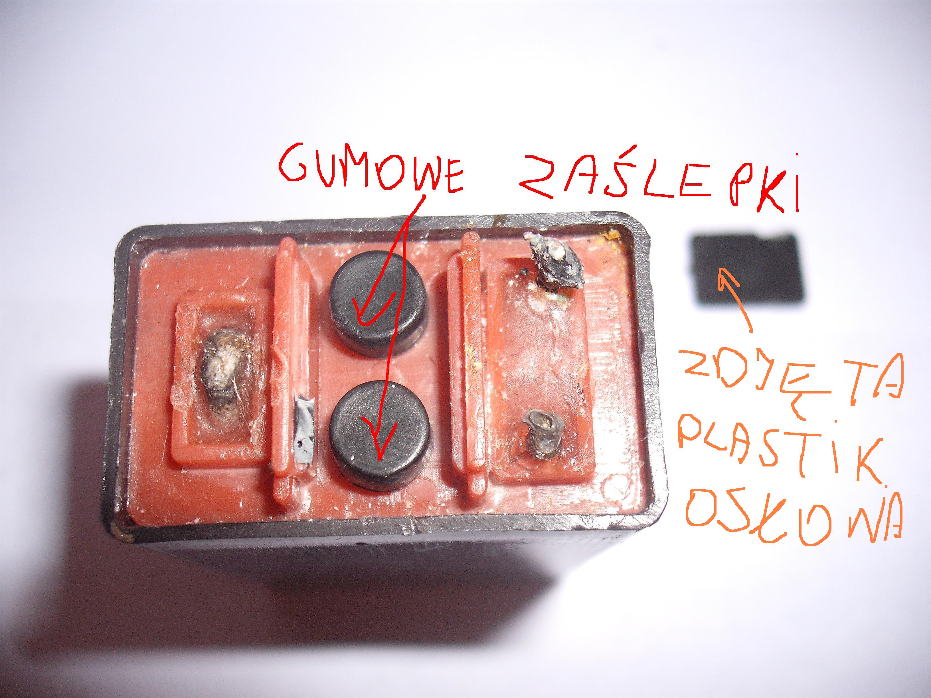

a mam jeszcze takie pytanie. Posiadam akumulator z latarki Tiross. Nie ma na nim żadnych oznaczeń itp. Po zdjęciu osłon widać, że jest w środku pusty. Czy jest to akumulator na elektrolit? Czy mogę go przywrócić do życia wlewając kwas siarkowy IV (elektrolit)? Proszę o rady http://obrazki.elektroda.pl/7424841700_1336926265.jpg http://obrazki.elektroda.pl/3268698100_1336926267.jpg http://obrazki.elektroda.pl/1852167100_1336926270.jpg http://obrazki.elektroda.pl/9825371600_1336926273.jpg http://obrazki.elektroda.pl/5365674800_1336926275.jpg http://obrazki.elektroda.pl/2105781400_1336926278.jpg http://obrazki.elektroda.pl/5454164500_1336926280.jpg http://obrazki.elektroda.pl/7424841700_1336926265.jpg

To jest jakiś chiński akumulator..... zasadowy (z latarki ładowanej z kontaktu) kiedyś to zalało bazary i tak samo szybko zniknęło bo było totalnym szmelcem. Do niczego się nie nada.

gdzie podlaczyc mase (gnd)?:) czyli z tego akumulatorka nie da sie nic zrobic?

Nic z niego nie będzie.

B jak baran, czyli logarytmiczny. 47kohm

Czy suwak czy obracany to bez znaczenia. Ważne jest B.
Na płytce wszystko będzie oznaczone.
Out - głośnik
In - wejście
Vcc - zasilanie
budowa przenośnego głośnika do mp3
Tylko trzeba pamiętać że na wejściu masa jest od skraju płytki a plus z lewej.

i to jest plytka tego wzmacniacza? bardziej oplaca sie kupic zlozony , czy we wlasnym zakresie kupic elementy i plytke uniwer.i sam polutowac?

Tak jego płytka.
Ja bym go zrobił w pająku ;) to bez znaczenia. Ten zestaw za 18 to złoty środek bo gotowy już za drogo... a polutowanie tutaj to 5 minut.
W tym zestawie za 18 zł otrzymujesz płytkę i elementy luzem.
