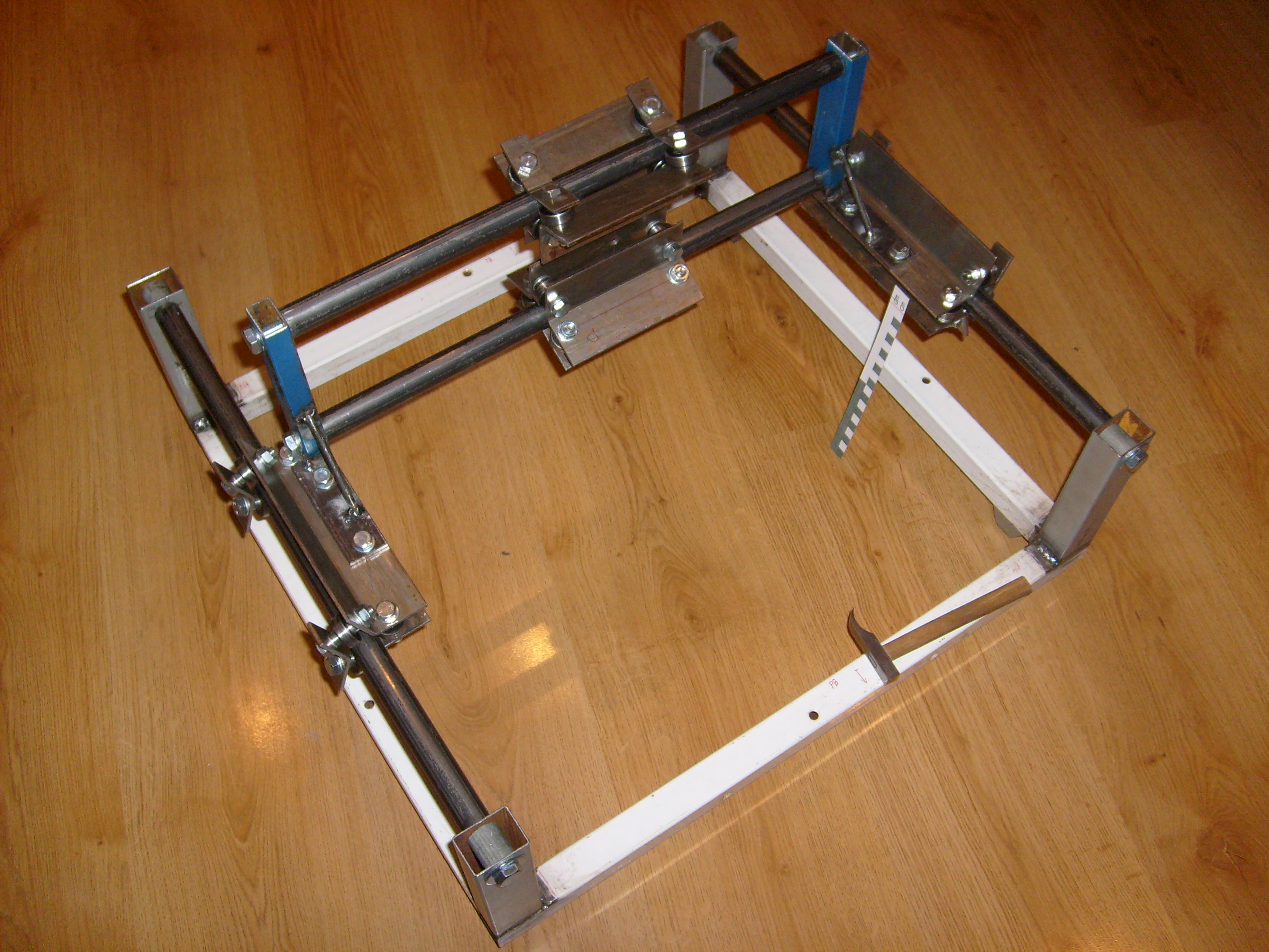

Potrzebne były jeszcze 3 wózki z profilu 110°, jeden taki sam jak eksperymentalny - krótki 120mm dla osi X - oraz dwa długie 170mm dla osi Y. Ponieważ potrzebowałem do nich aż 36 dokładnie wyciętych tulejek dystansowych zrobiłem prymitywną tokarkę na której praca poszła bardzo szybko i przyjemnie. Kilka dni później maszyna zaczęła już całkiem nieźle wyglądać.
Kompaktowa frezarka CNC z serwomotorami Kompaktowa frezarka CNC z serwomotorami Kompaktowa frezarka CNC z serwomotorami
W tym momencie postanowiłem zrobić śrubowe napędy osi X i Y a cały zespół Z zostawić na potem. Od początku miałem zamiar wykorzystać jako śruby pociągowe tanie pręty z gwintem metrycznym M10. Akurat M10 ponieważ ma on dość duży skok - 1,5mm - i średnicę pasującą do znalezionych na Allegro łożysk kulkowych o skośnych bieżniach 72008CX. Gniazda dla tych łożysk zrobiłem sam z paneli podłogowych, używając kupionego kiedyś zestawu pił do otworów.

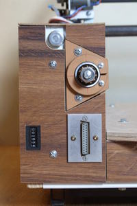

Mając gotowe i działające osie poziome postanowiłem zrobić blat maszyny. Wykorzystałem prawie idealnie pasujący kawałek ciężkiej, 30mm płyty wiórowej znalezionej w garażu który umocowałem do ramy za pomocą 4 śrub ławkowych. Jego powierzchnia wyznaczyła poziom 0 co ułatwiło projektowanie osi pionowej - Z. W niej zamiast rur 1/2" są profile stalowe 15x15x1mm i jeden wózek z czterema rolkami w postaci zespawanej klatki. Wózek jest nieruchomy, jeżdżą prowadnice razem ze śrubą i silnikiem. Całość usztywnia ramka w kształcie litery H z nagwintowanymi otworami M4 do mocowania wrzeciona. Zrezygnowałem z drugiej nakrętki na śrubie pociągowej do zmniejszania luzu - tutaj luz bardzo skutecznie likwiduje grawitacja.
Kompaktowa frezarka CNC z serwomotorami Kompaktowa frezarka CNC z serwomotorami Kompaktowa frezarka CNC z serwomotorami Kompaktowa frezarka CNC z serwomotorami
Maszyna ożyła pierwszy raz 24.11.2012, 6 miesięcy po rozpoczęciu budowy.

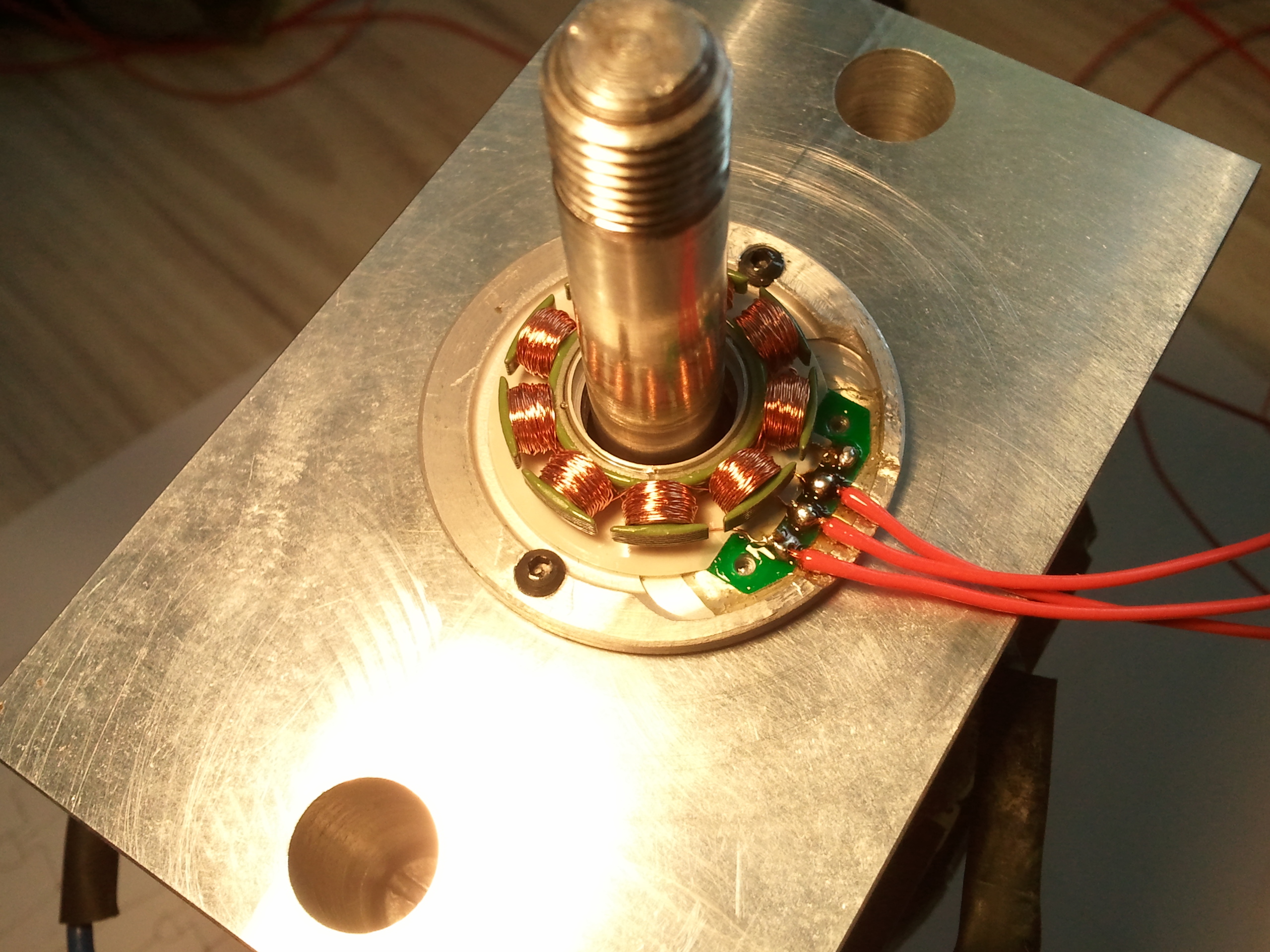

Ostatnim etapem prac związanych z mechaniką było zrobienie właściwego elektrowrzeciona i zastąpienie nim tego tymczasowego.
Użyty przeze mnie, znaleziony kiedyś gdzieś silnik ma oznaczenie "typ 300" i pochodzi ze starego odkurzacza Zelmer. Od razu wydał mi się dobry do takiego zastosowania ponieważ ma dość długi, gruby wał o średnicy 10mm z gwintem M10x1 na końcu i porządną, rozbieralną konstrukcję (odlew ciśnieniowy z jakiegoś stopu aluminium). Wymieniłem w nim łożyska oraz przednią tarczę łożyskową na nową, zrobioną według mojego projektu (tu dziękuję koledze Marcinowi z koła OSN Politechniki Wrocławskiej za pomoc w jego zrealizowaniu). Na wale umocowałem trójfazową prądnicę tachometryczną - silniczek BLDC wycięty z dysku twardego za pomocą mojej frezarki i tymczasowego wrzeciona.

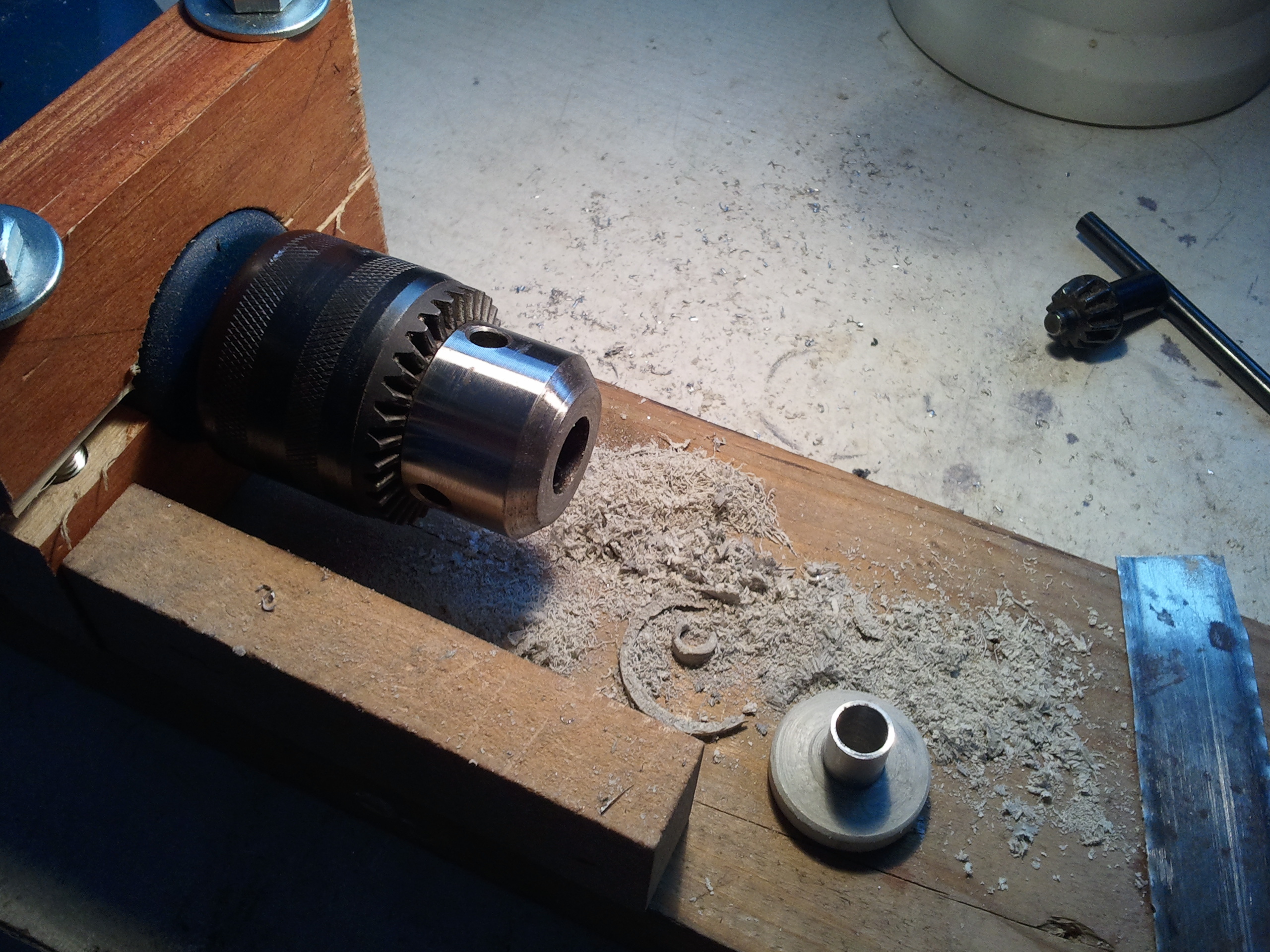

W wałku silnika starannie wywierciłem osiowy otwór w który wkłada się tulejkę z narzędziem i dociska nakrętką z gwintem M10x1 znalezioną na złomowisku. Tak zrobiony uchwyt trzyma porządnie i ma pomijalnie małe bicie. Nowe wrzeciono umocowałem w miejscu starego i prowizorycznie podłączyłem (poniższe zdjęcia przedstawiają już połączenia na stałe). W ten sposób wyfrezowało obudowę dla siebie i sterownika PWM.

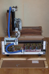

Wszystkie trzy wyżej opisane moduły są umocowane w lewej burcie maszyny, w przedziale dla układów wysokonapięciowych. Jest on zasłonięty z każdej strony i bez zdjęcia bocznej ścianki nie ma do niego dostępu.

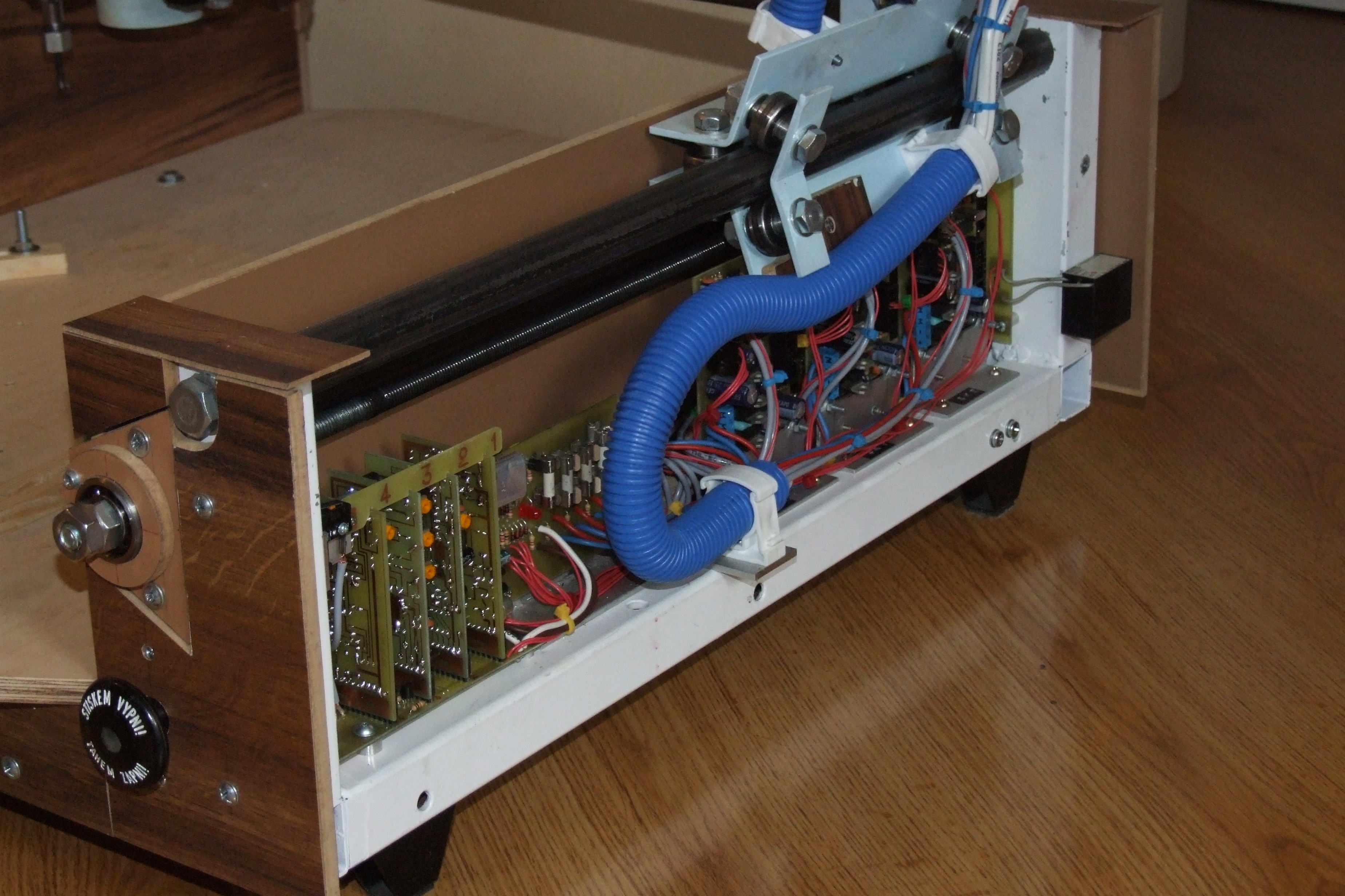

W prawej burcie znajdują się układy niskonapięciowe czyli kontrolery serwomotorów i wrzeciona. Widać je bez zdejmowania osłon więc można łatwo sprawdzić wszystkie kontrolki serwisowe których jest tam całkiem sporo.
Serwokontrolery to trochę udoskonalone układy z elm-chan.org. Między innymi zrobiłem konwerter do komunikacji przez RS-232 jako osobny odłączalny moduł z układem MAX232, jeden dla wszystkich kontrolerów. Widać go na zdjęciu z próbnego uruchomienia osi X. Dodałem też przerzutniki Schmitta na wejściach z enkodera i wyprowadziłem sygnał przeciążenia lub błędu.

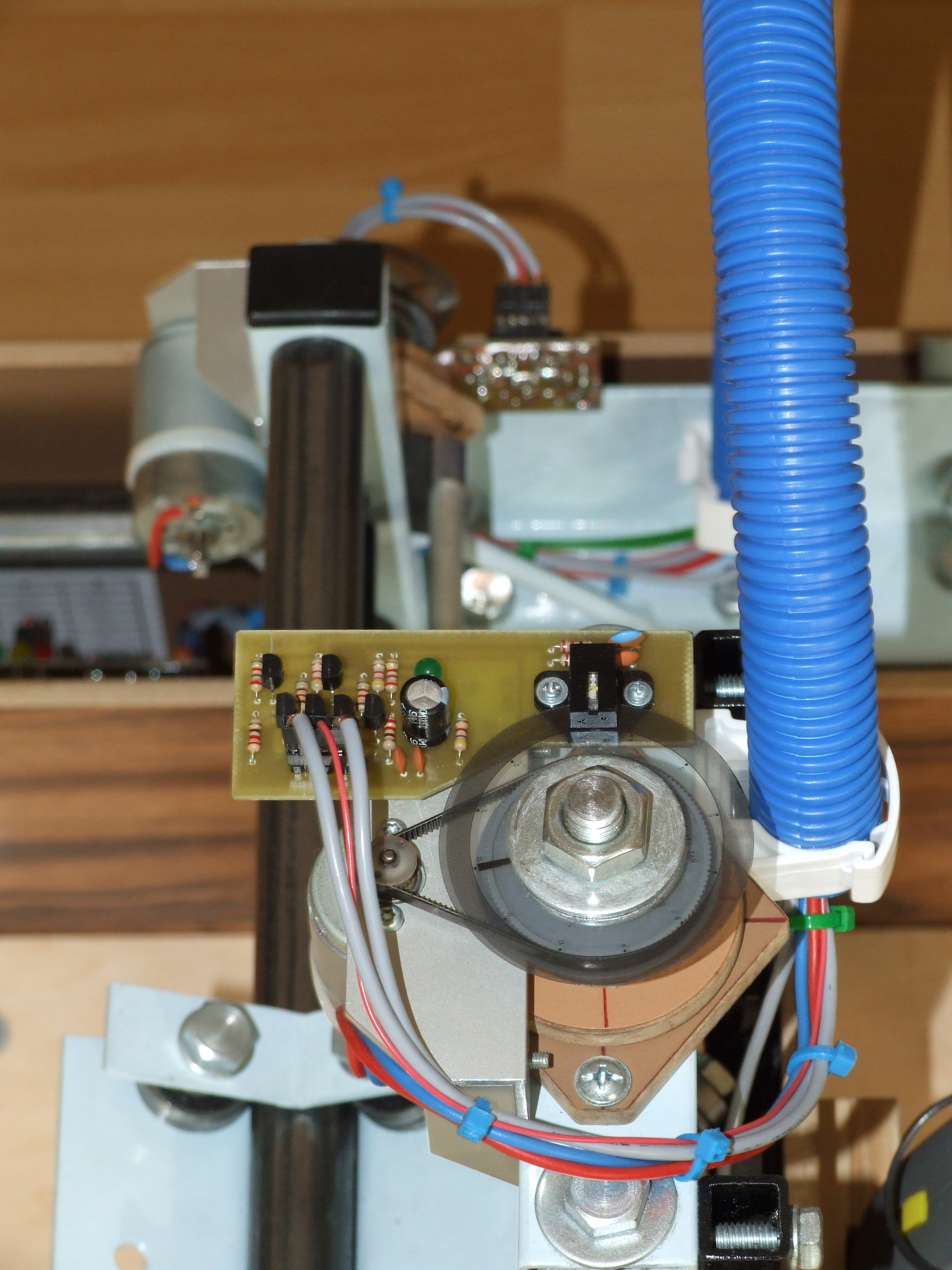

Układy te współpracują z enkoderami z drukarek atramentowych. Są to bardzo fajne elementy gdyż nie wymagają precyzyjnego ustawiania względem tarczy i są bardzo dokładne. Zazwyczaj mają wyjścia w standardzie TTL, ale nie zawsze, stąd dwie wersje schematów. Na płytkach znajdują się proste tranzystorowe nadajniki linii, co w połączeniu z ekranowanymi przewodami YWL-50 zapewnia bardzo dobrą odporność na zakłócenia. Osie X i Z mają enkodery z tarczkami o 892 prążkach natomiast oś Y ma tarczkę z aż 1200 prążkami.

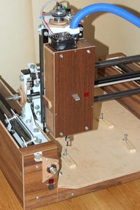

GOTOWA FREZARKA
Jeszcze z tymczasowym wrzecionem:
Oraz wygląd końcowy:
Wszystkie założenia projektowe zostały spełnione, a nawet jest lepiej niż miało być - maszyna bez problemu frezuje nawet w aluminium!
Widoczny na powyższych zdjęciach jasny blat roboczy z 10mm sklejki można łatwo wymienić na nowy w razie uszkodzenia, wystarczy wykręcić 4 śruby.

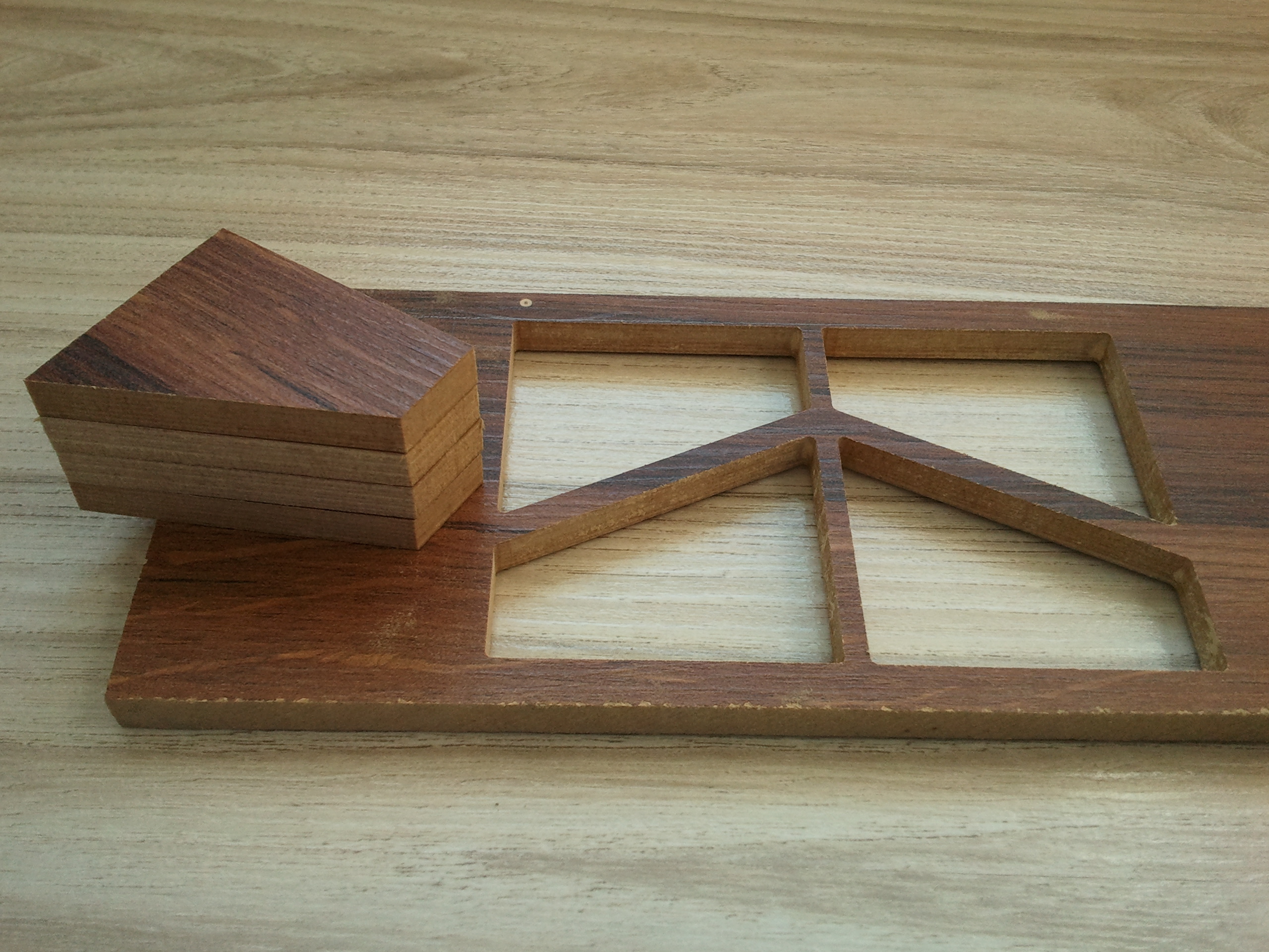

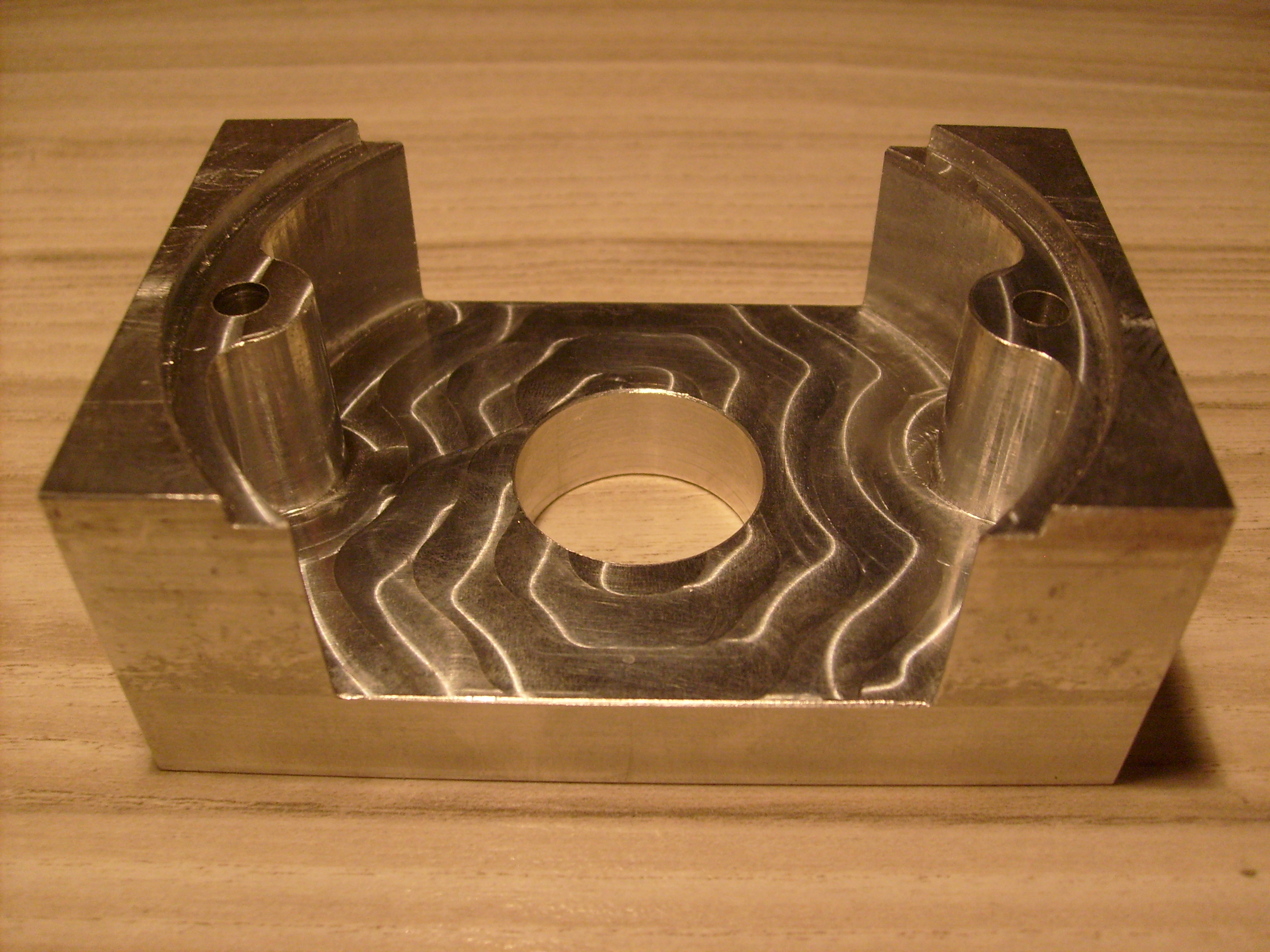

Wygląda super. Szacun za rysunki. Masz zdjęcia jakichś efektów frezowania?

Wielki szacun dla kolegi za pomysłowość i wytrwałość w budowie, efekt końcowy robi wrażenie...
Pytanie dlaczego na wózkach elementy maja 110 stopni a nie 3x po 120 stopni ????
Rozumiem że miałeś taki profil ale potrzeba było jeszcze uzyskać 140 stopni i to jest problemem...
Mam nadzieje że niebawem zaprezentujesz filmik z działaniem maszynki, jeszcze raz wyrazy uznania.

Hej, fajna konstrukcja. Widać, że się napracowałeś. Jeżeli wyszła cię rzeczywiście 400zł to śmiało można powiedzieć, że to udana konstrukcja.
Niestety ma swoje wady.
Moja pierwsza też była na szpilkach metrycznych i nakrętkach stalowych przedłużanych. Luz tam był taki, że to po prostu przemilczę. A miałem M6x1. Na twoim jest na pewno większy. Jeżeli go nie ma to będzie. Ja swoje śruby też smarowałem smarem grafitowym, ale bądźmy poważni. Nie ma to szans stabilne bez luzów działać dłużej niż kilka dni. Po kilku miesiącach wymieniłem nakrętki na dorobione z poliamidu i smarowałem smarem teflonowym. Było zdecydowanie lepiej, ale i tak po miesiącu pojawił się luz.
Gwint trapezowy kosztuje teraz już grosze, a zapewnia w porównaniu do szpilek zdecydowanie większą dokładność i trwałość.
Podoba mi się zastosowanie silniczków dc jako serw. Tylko coś wolno to chodzi. Ja miałem jak wspomniałem skok śrub 1mm i przejazdy na silnikach krokowych 1000mm/min, a stabilną obróbkę 600mm/min.
Ktoś tu wyżej napisał, że na krokowcach będzie lepsze pozycjonowanie. Nie prawda. U ciebie będzie lepsze i do tego masz pewność że nie zgubi maszyna pozycji.
Prowadnice to też rozwiązanie mało dokładne i nie zbyt trwałe, ale jak to zawsze bywa. Albo dobrze, albo tanio.
No i pozwolę sobie na koniec skomentować tego dremelka. Ja też miałem podobnego na początku. Frez w trakcie pracy się odchyla pod obciążeniem, bo wygina się plastikowa obudowa w której siedzą łożyska. Nie wspominając, że te obudowy lubią się topić, bo łożyska chinole wstawiają zwykłe. Do tego na niższych obrotach praktycznie brak momentu i straszne bicie na uchwycie.
Wszystko to łącząc to przy normalnych parametrach obróbki jak uzyskasz dokładność 0,2mm to będzie super, ale widzę, że dużo robisz w panelach podłogowych więc powinno wystarczyć.
Życzę więc przyjemności z użytkowania.

W dokumentacji jest 120 st ,był rozginany przed obróbką i instalacja łożysk ?

Cieszę się, że maszyna się podoba. Już odpowiadam na pytania:
Ruchy maszyny programuję "z palca" w G-kodzie albo przy bardziej złożonych kształtach korzystam z programów CAD i CAM.
Napisałem też własny program w którym ruchy zaznacza się myszą na tle obrazka, używam go gdy na przykład chcę odtworzyć jakiś obiekt na podstawie zdjęcia.
Frezarka z powtarzalnością nie ma najmniejszego problemu, przeprowadziłem kiedyś taki test:
Link
Po każdym z 50 cykli wracała dokładnie w to samo miejsce. Ta maszyna może zgubić pozycję tylko w skutek zakłóceń pracy układów elektronicznych, a jest na nie bardzo odporna.
Wszystko spawałem zwykłą elektrodą 2mm. Do spawania zrobiłem sobie taki stoliczek z zaciskami który jest jednocześnie żaroodpornym wzorcem płaskiej powierzchni (płaską ramę znalazłem już gotową i dorobiłem tylko nóżki):
Końce spawanych elementów dopasowywałem by przylegały do siebie bez żadnych szpar, mocowałem je w odpowiedniej pozycji do stoliczka, sprawdzałem kąty i gdy wszystko było dobrze, spawałem z jednej strony. Ponownie sprawdzałem kąty, w razie potrzeby poprawiałem i wykonywałem resztę spawów. Rama nie była wyżarzana, nie wiedziałem gdzie można to zrobić a do tego użyte profile były pokryte farbą która zapewne by przeszkadzała. Z resztą w takiej konstrukcji wyżarzanie ramy to chyba lekka przesada :D
W teoretycznym projekcie wózków są kąty 120° bo na początku myślałem, że znaleziony profil ma tyle. Dopiero gdy 3 odcięte kawałki po złożeniu razem nie zeszły się, wyszło, że profil jednak ma 110°. Rozginanie w imadle wąskich pasków do 140° nie stanowiło żadnego problemu, trudniejsze było wyznaczenie położeń otworów w tak wygiętych elementach.
Dokładność obróbki jest taka jak zakładałem, wycięte trapezy widoczne na końcu opisu mechaniki miały mieć wysokość 46,5mm a wyszły 46,4mm. Ręcznie tak dokładnie bym nie zrobił a już na pewno nie 4 jednakowe elementy w kilka minut. Zapewne duży udział w tym ma luz na obecnie używanym tymczasowym wrzecionie.
Śruby są lekko naciągnięte między łożyskami opartymi na konstrukcji, do regulacji naciągu służą zakontrowane nakrętki na ich końcach. Gwinty kiedyś na pewno się zużyją, ale kiedy? To nie jest maszyna do pracy 24/7 w fabryce tylko do użytku domowego na potrzeby własne. Z tego też powodu prędkość 1320mm/min mi w zupełności wystarczy, swoją drogą niczego jeszcze nie frezowałem szybciej niż 500mm/min.

Od jakich konkretnie modeli/producentów drukarek pochodzą te enkodery tarczowe ? W obu drukarkach jakie mam w domu rozwiązanie jest inne :/ na całej długości toru karetki z tuszami znajduje się enkoder liniowy + transoptor szczelinowy na karetce. To się niestety nie nada do tego układu :( Przy okazji pytanie. Czy da radę na tym frezować aluminium ?

Te enkodery z tarczami były przy silnikach przesuwu papieru ale liniał od karetki też się nada do takiego układu o ile nie będzie za krótki. Element odczytujący pozycję to nie jest zwykły transoptor szczelinowy tylko skomplikowany układ scalony podobny do tych współpracujących z tarczami, pod mikroskopem wygląda tak:
Enkodery są z drukarek Lexmark i Hewlett Packard. Z HP to było chyba coś podobnego do urządzenia wielofunkcyjnego DeskJet F380 albo F2280 (bardzo podobna mechanika) w którym jest właśnie enkoder z 1200 prążkami. Te z 892 prążkami są jakichś Lexmarków, może X3330 albo Z615. Model nie ma większego znaczenia, niedawno demontowałem HP 959c i była tam tarcza o 1600 prążkach, mam też na części albo do naprawy jakąś drukarkę Canon i urządzenie wielofunkcyjne Brother MFC-215C w których również znajdują się enkodery z tarczkami.

Hmmm drukarek nie rozbierałem tylko zerknąłem do środka w poszukiwaniu tarczki ;) ale widzę że szukałem w złym miejscu ;)

W atramentówkach które rozbierałem były zawsze dwa enkodery optyczne: jeden liniowy do głowicy drukarki (długi na szerokość kartki) i drugi obrotowy do wałka papieru - taki jak zastosowany tutaj.

A gdzie w kontrolerach silników DC wprowadzić informację o ilości impulsów enkodera na obrót? W terminalu czy bezpośrednio w kodzie?

Wszystkie nastawy zmienia się poprzez terminal. Oto lista parametrów sterownika, ta na stronie źródłowej dotyczy starszej wersji.
P0 - Ograniczenie prędkości obrotowej
P1 - Wzmocnienie sygnału z członu różniczkującego, 256=1x
P2 - Wzmocnienie sygnału z członu proporcjonalnego, 256=1x
P3 - Wzmocnienie sygnału z członu całkującego, 256=1x
P4 - Ograniczenie momentu obrotowego
P5 - Parametr dla pomiaru momentu obrotowego
P6 - Mnożnik impulsów STEP, 256=1:1
M - Wybór trybu pracy: M0 - stabilizacja napięcia, M1 - stabilizacja momentu obrotowego, M2 - stabilizacja prędkości, M3 - kontrola pozycji (ten tryb należy włączyć).
Nastawy należy zapisać w banku 0 nieulotnej pamięci skąd są automatycznie odczytywane po każdym włączeniu zasilania, służy do tego komenda W0. Komendy W1, W2, ..., W7 umożliwiają zapisanie 7 innych konfiguracji, jednak aby z nich korzystać należy po każdym włączeniu układu wysłać z terminala komendę odczytu R1, R2, ..., R7. Dobre do eksperymentów.
Nastawy bardzo dobrze też zapisać na karteczce przyklejonej gdzieś w maszynie żeby w razie awarii mikrokontrolera ich nie stracić.
