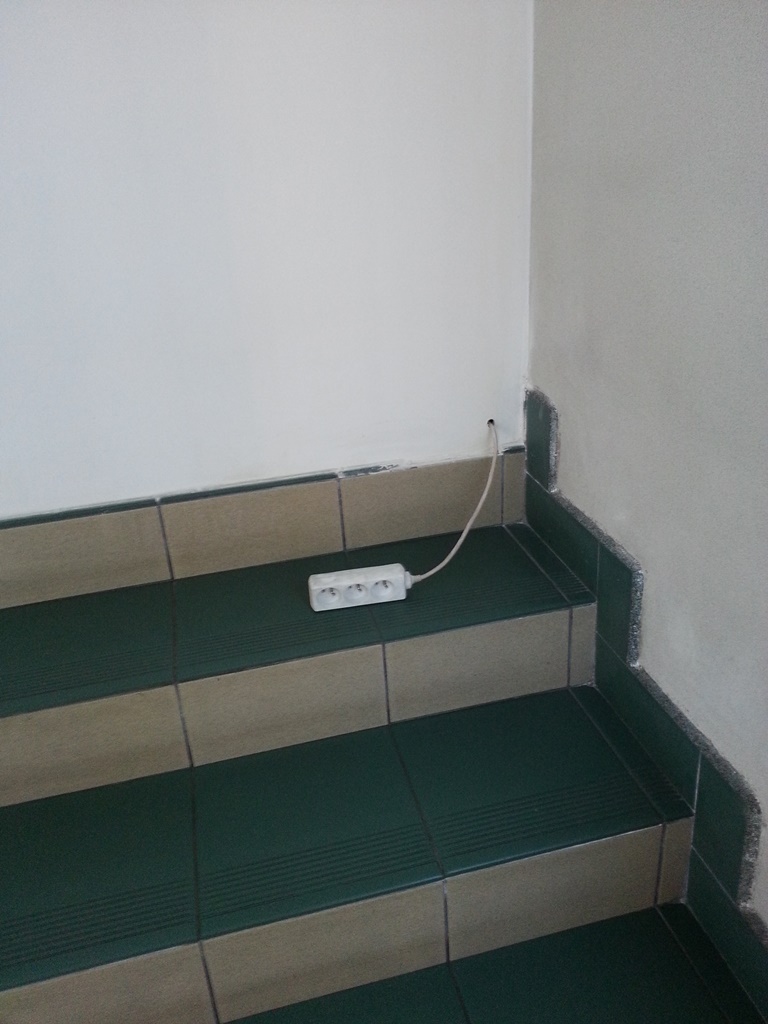

Witam. Ja też dorzucę swoje zdjęcie wykonane w jednej z Krakowskich uczelni Wyższych :)
Chyba to nie nadaje się na konkurs ale myślę że i tak warto wam pokazać :)
Do kategorii: „Kto to Panu robił”
"Fachowy kontakt"

Kontakt kontaktem, mnie ciekawią te schody do nikąd :D nawet jak tu się skręcało w lewo i dalej schodami w górę, to ten "korytarzyk" jakiś taki dla karzełków :D
Ponieważ wyciąłem co najważniejsze a zaraz z lewej były drzwi do dziekanatu. Tak dla wnikliwych :)

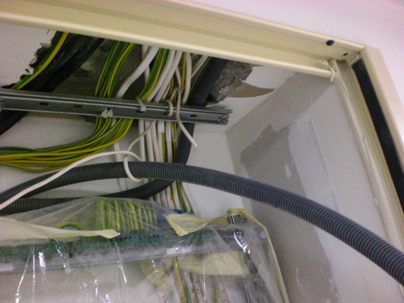

Witam ! Ciekawostka dla niektórych. Instalacja w Układzie IT z urządzeniami takimi jak np. UKSI , MRU . Zasilanie sali Operacyjnej i oświetlenia .Rozdzielnica zasilana napięciem Gwarantowanym bądź Rezerwowym jeśli mnie pamięć nie myli :)
Zdjęcia najlepszych i najgorszych instalacji elektrycznych.
Zdjęcia najlepszych i najgorszych instalacji elektrycznych. Zdjęcia najlepszych i najgorszych instalacji elektrycznych. Zdjęcia najlepszych i najgorszych instalacji elektrycznych. Zdjęcia najlepszych i najgorszych instalacji elektrycznych. Zdjęcia najlepszych i najgorszych instalacji elektrycznych. Zdjęcia najlepszych i najgorszych instalacji elektrycznych. Zdjęcia najlepszych i najgorszych instalacji elektrycznych. Zdjęcia najlepszych i najgorszych instalacji elektrycznych. Zdjęcia najlepszych i najgorszych instalacji elektrycznych. Zdjęcia najlepszych i najgorszych instalacji elektrycznych.
P.S. Zdjęcia wykonywane w Roku 2008 aparatem z komórki . Na niektórych zdjęciach przeszkadza założona Folia ,ułożona żeby się nie pyliło na Aparature od prac Gipsiarskich.

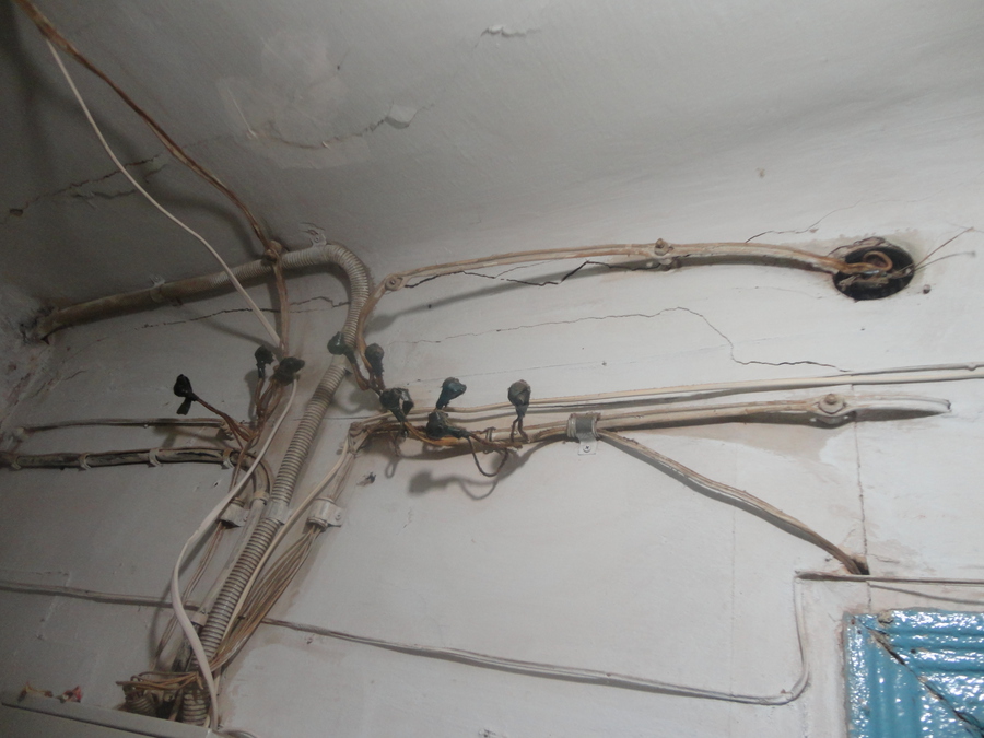

W pewnym mieszkaniu ujrzałem ciekawie wykonaną rozdzielnię elektryczną. Zaintrygował mnie nie tylko sposób ułożenia przewodów, jak również brak jakichkolwiek zabezpieczeń obwodów. Zaniepokojony o bezpieczeństwo instalacji dopytałem właściciela o więcej szczegółów. Ten wiedział tylko tyle, że wyłączniki automatyczne tzw. "ES-ki" "wiszą" gdzieś za tym "gąszczem" przewodów i połączeń, a możliwość wyłączania poszczególnych obwodów w mieszkaniu dla wygody (aby nie wyciągać automatów zza plątaniny) zrealizowane jest za pomocą widocznych na zdjęciu wyłączników kołyskowych zamontowanych na drzwiczkach rozdzielni.
Serdecznie gratuluję pomysłu i wykonania!

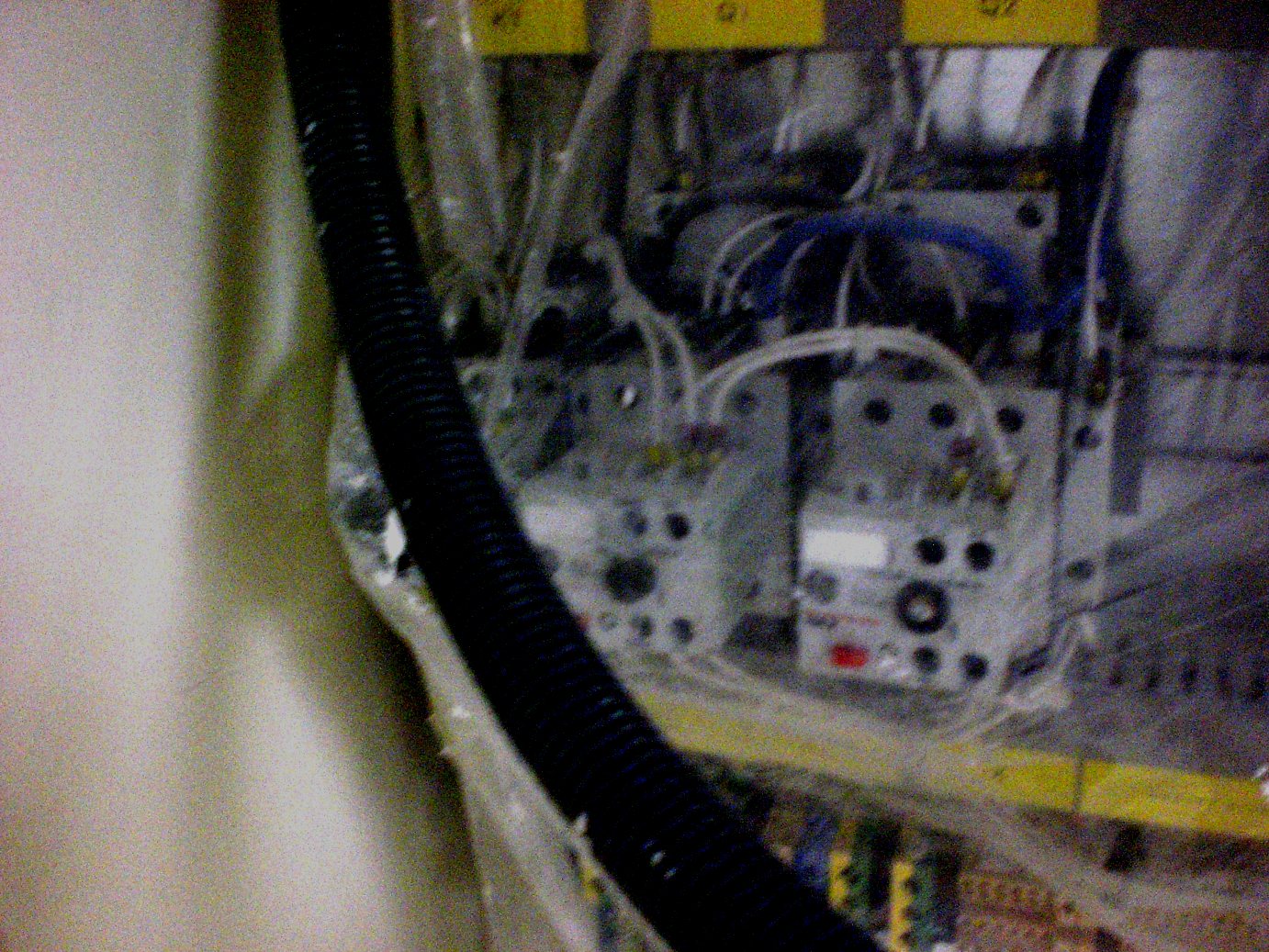

Kiedyś mieliśmy zgodnie ze zleceniem "na szybko, najlepiej nie przerywając pracy użytkownikom" uporządkować sieć komputerową i elektryczną w pewnej firmie na Śląsku...
Zdjęcia były robione kilka lat temu komórką, stąd jakość. Przedstawiają pomieszczenia "dystrybucyjne" na poszczególnych piętrach i "główną szafę" w piwnicy. W tych gąszczach kabli wiszą luzem ebonitowe tablice zasilające z bezpiecznikami ceramicznymi, zahaczone drutem za jeden narożnik. Tam gdzie ich nie widać, leżą pod kablami...
Uciekliśmy stamtąd.

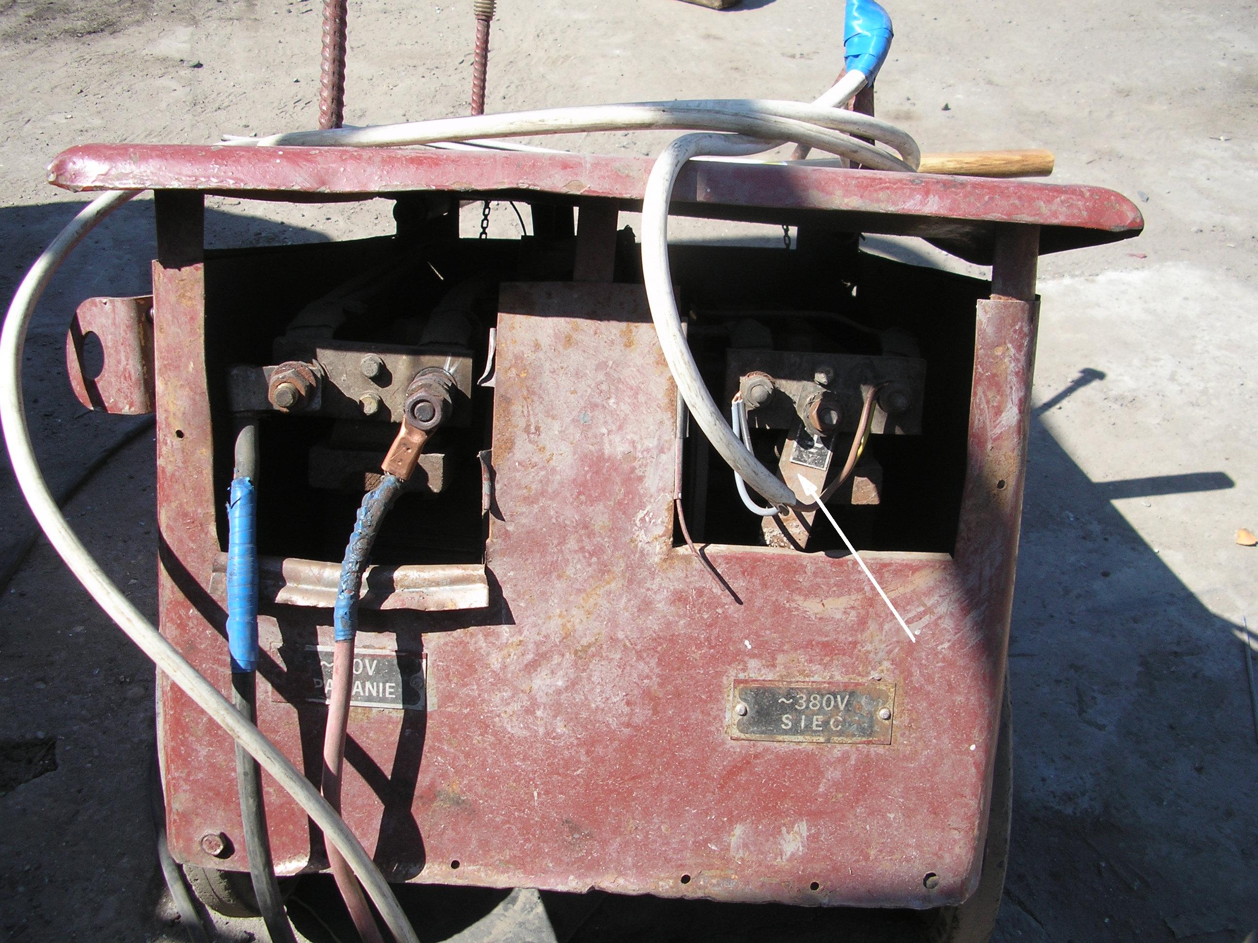

Maciek051996 napisał:
Bardzo inteligentne podłączenie spawarki , bdy wtyczka niepasowała
Tu masz inteligentniejsze, bez żadnej osłony (ale za to zwiększony przekrój przewodu 2x) -
