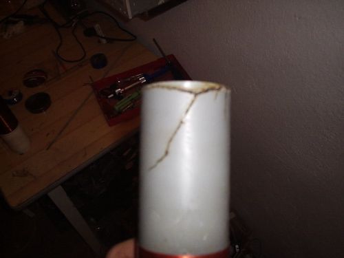

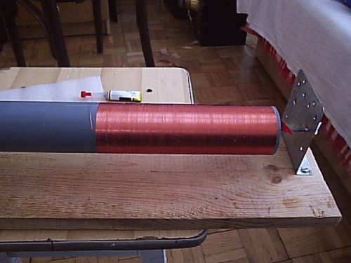

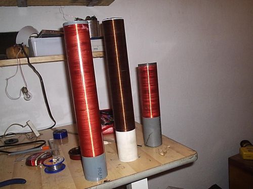

Zauważyłem, że na rurce 50mm średnicy najlepiej dać 21 cm uzwojenia drutem 0,2mm. Wtedy na tej długości miałem najlepsze wyładowania, potem musiałem skrócić 2cm i wyładowania już były gorsze.
Obecnie nawinąłem na PCV 50mm uzwojenie długości 25cm drutem 0,4 i efekt jest marny. Na większej średnicy może by było lepsze.
=sprawdzałem parametry cewek na tym samym zasilaniu=

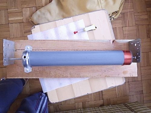

Cewki nawijam na nawijarce własnej konstrukcji, ale bez zasilania, sam muszę obracać cewkę, a naciąg drutu zrobiłem za pomocą miniimadła. Tzw. drut zawinąłem w szmatkę, aby go nie uszkodzić i to skręciłem w imadle; od ściskania imadła zależy naciąg drutu. Taki domowy i szybki sposób na ułatwienie nawijania, ale myślę już o ulepszeniu tego i zastosowaniu silniczka z regulacją obrotu - obracanie cewki.
Teraz takim sposobem cewkę 21cm drutem 0,2mm nawijam 2-3 godziny.
Tak się złożyło, że mam zdjęcia swojej nawijarki - pierwsze uruchomienie.
Teraz mam zmienione mocowanie rury PCV na stabilniejsze i o wiele prostsze, ale lepsze.
Mini Tesla Coil - Mała Cewka Tesli Mini Tesla Coil - Mała Cewka Tesli
A to zdjęcia moich pierwszych cewek. Najlepiej sprawuje się ta duża nawinięta drutem 0,2mm. Na początku miałem słabe iskry, potem skróciłem ją do 21cm i wtedy miała naprawdę dobre parametry pracy.
Ta krótka uległa przebiciu na uzwojeniu. Nawet mam gdzieś zdjęcie, jak ją przypaliło zanim uległa przerwaniu uzwojenia.
Oto, co zostało po przebiciu cewki. Wypalało sobie ścieżkę w PCV. Widać to lekko na zdjęciu powyżej, ale to ujęcie jest lepsze:
