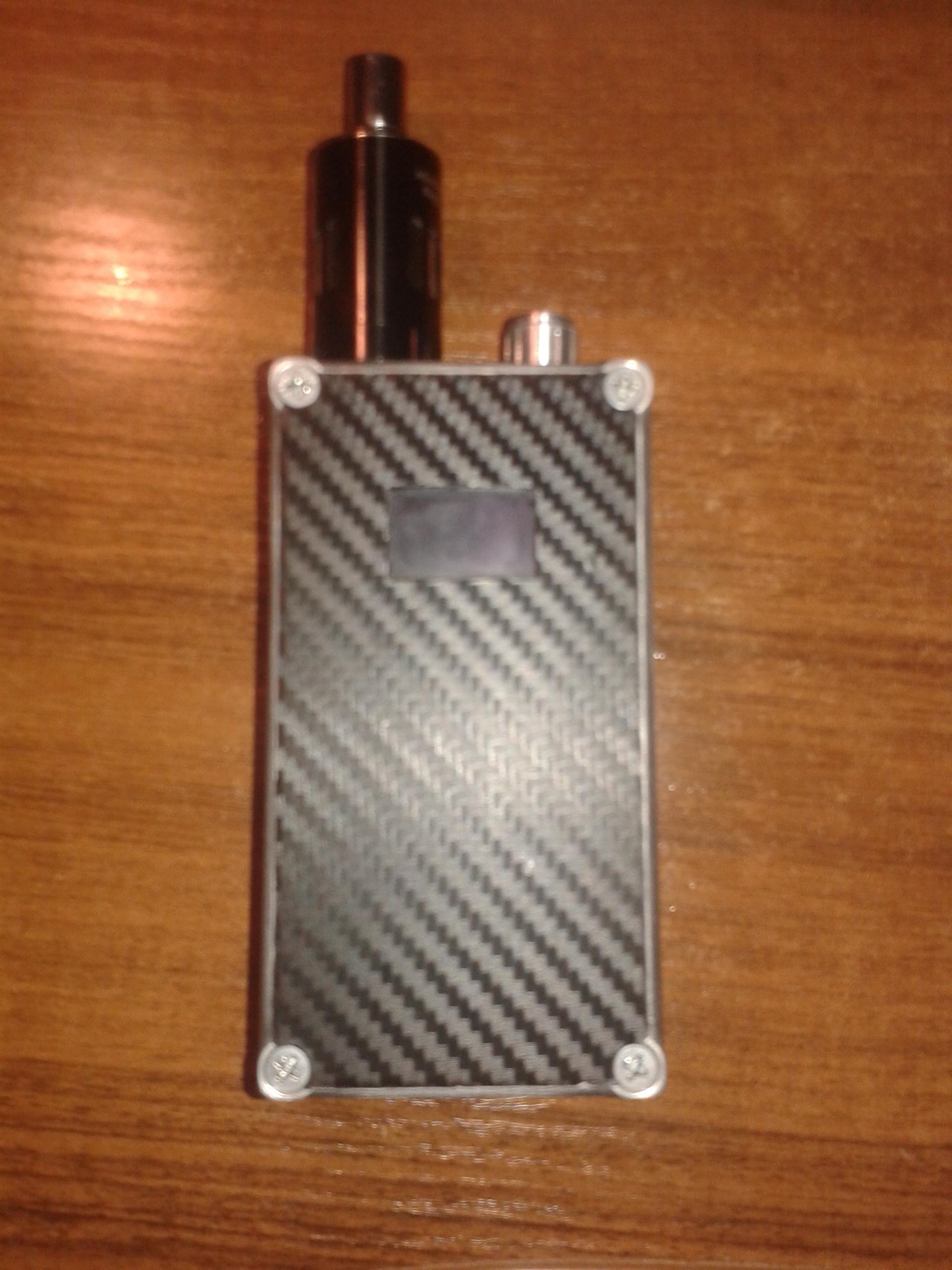

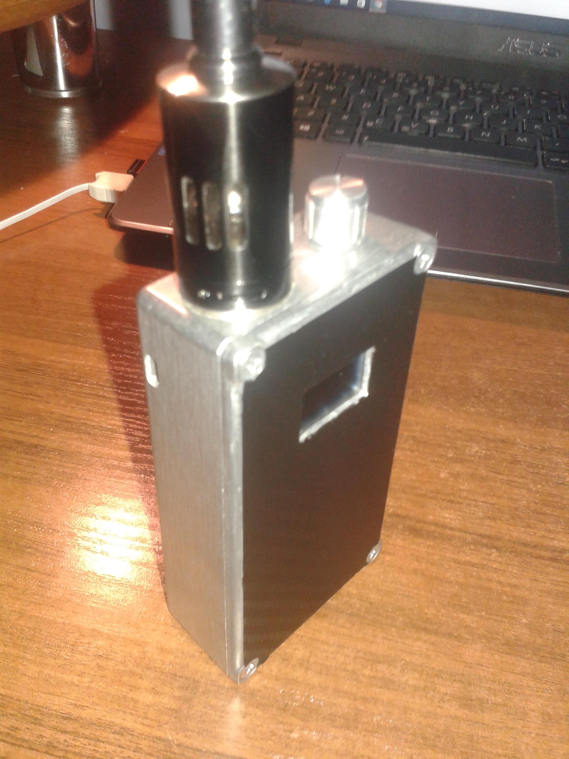

Post#1 11 Mar 2016 18:50  Autor tematu
E - papieros na Arduino homemade box
Chciałem się podzielić moim projektem e - papierosa opartym na Arduino pro mini.
E - papieros na Arduino homemade box E - papieros na Arduino homemade box E - papieros na Arduino homemade box
podstawowe informacje:
Obudowa GAINTA G 0124 X:60mm; Y:111mm; Z:30mm
3 ogniwa li-ion 18650 2000mAh o prądzie max 10A (3,7 V 6000mAh)
wyświetlacz oled 0.96'
tranzystor n-mosfet 200W
ładowarka li-ion micro usb 1A
enkoder obrotowy z przyciskiem 16 impulsów/obr
głowica 510 z + na sprężynce
regulacja mocy PWM (8 bit)
Na wyświetlaczu wyświetlane są wszystkie dane z dokładnością do 2 miejsc po przecinku:
moc (W)
napięcie baterii (V)
rezystancja grzałki (ohm)
poziom baterii (%)
uśrednione napięcie na grzałce (V)
prąd szczytowy - max (A)
uśredniony prad (A)
moc (% PWM)
czas wapowania (s)
Opis działania:
Po włączeniu pojawia się bitmapa z logiem (4s) :D później wyświetla się % PWM i bit mapa (3s).
Regulacja mocy ustawiona na 12/256 na przeskok enkodera (8 bit PWM).
Po wciśnięciu enkodera (w dół :D ) sygnał PWM zostaje podany na tranzystor n-mosfet. Wyświetlają sie wszystkie dane, regulacja mocy zmienia sie na 2/256 na przeskok enkodera. Po puszczeniu przycisku ekran wygasa po 5s. po 10 przeskokach enkodera od ustawionej wartości regulacja mocy zmienia się na 12/256 na przeskok enkodera.
Gdy czas wapowania jest równy 10s napięcie na grzałce zostaje odłączone wyświetla się napis "ODCINKA" :D .
Po podłączeniu ładowarki wyświetla się % naładowania baterii oraz animacja ładowania - 20 % kreska , 5 kreska 90% , powyżej 95% wyświetlane są wszystkie kreski.
Gdy napięcie baterii spadnie poniżej 2.75 V wyświetla się "LOW BAT" , napięcie na grzałce zostaje odłączone.
Koszty wykonania to ok 200 - 250 zł.
Kodu programu nie udostępnię.

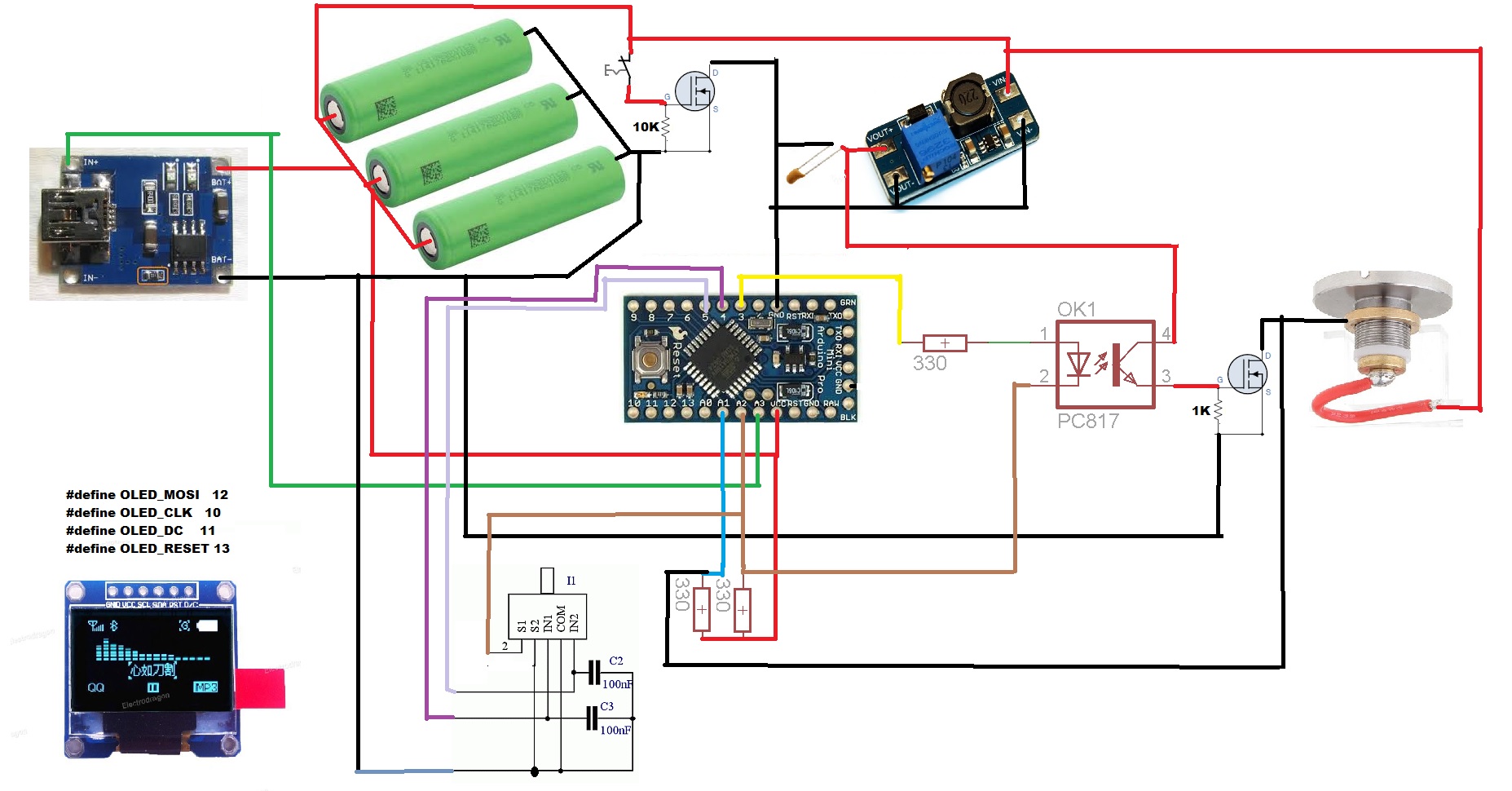

Podaj trochę więcej informacji, może jakiś schemat, płytkę, ewentualnie wsad do mikrokontrolera.

W końcu to jest DIY czy kupiony mod? Jak DIY to pokaż jak wygląda w środku. Jak zrealizowałeś pomiar oporności? Masz do tego jakiś schemat?
Nie wydajniej było by połączyć 3 ogniwa w szereg i masz 10,8V, moc będzie taka sama (bo prąd z 3 w szeregu będzie 3 razy mniejszy od 3 równolegle ale napięcie 3 razy wyższe) ale będą mniejsze straty na opornościach nie wynikających z grzałki. Dlaczego? To powinieneś wiedzieć jeśli znasz prawo Ohma i sam zrobiłeś moda.

Ogniwa są połączone równolegle. Znam prawo ohma. Moda zrobiłem sam. Pomiar prądu jest wyliczany na podstawie prawo ohma.
Schemat robiony w paincie dlatego że nie nie mam innego programu do robienia schematów :/
A kodu nie udostępnię pognieważ pisałem go 2 tygodnie i nie chce sie nim dzielić ewentualnie mogę wstawić w .hex jak ktoś chce.
A obudowa jest uniwersalna http://www.tme.eu/pl/details/alu-g0124/obudowy-uniwersalne/gainta/g-0124/
Niestety sirodkiem obudowy nie będe sie chwalił bo to prototyp poklejony termoglutem niestety.
Byłoby super. Po co jest tam transoptor?

suse1 napisał:
Może przetwornica?
W sensie odseparowanie od drugiej masy, aha :)

3 ogniwa nie znaczy że jest lepiej bo nawet nie masz balancera i po pół roku będziesz miał "1 ogniwo" zamiast 3 bo ich pojemność poleci ..
Poza tym ładowanie tego trwa zapewne "wieki" bo to co umieściłeś jako moduł ładowania (mam takie same) nie dają takiego prądu. Z początku jest ok 0,6 do 0,8A i po chwili prąd ładowania schodzi do 0,5A czasem mniej ... tak więc ładowanie całości będzie trwało ok 12h ... a to troche długo ... dlatego lepiej jest mieć 1 ogniwo i je wymieniać jak bawić się w czekanie ;)
