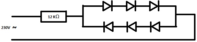

Czy taki układ będzie w miarę dobrze działał?
Oczywiście wszystkie diody to LEDy
nie dodałem obrazka.
o taki układ pytałem
http://obrazki.elektroda.pl/3134522900_1336303839.jpg
Działał będzie, przez każdą z diod popłynie prąd średni rzędu 10mA, a "zalety" tego układu docenisz w zimie ;)
