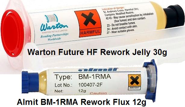

Re: Powracający temat LUTOWANIE BGA
kazekk84 wrote:
Potrzebuję topnik, bądź pastę do lutowania, niecuchnący i nieklejący za bardzo. Najlepiej przezroczysty. Umiecie coś doradzić??
Chyba każdy cuchnie i się klei, ja używałem zawsze RMA-7 teraz mam jakiś noname o konzystencji miodu rzepakowego ciekawie sie z tym pracuje, niestety konczy i sie juz a dostalem to w tubce ze zdartymi napisami i nie wiem co to ;/

Post#663 20 Jun 2011 20:06
FUTURE HF REWORK JELLY FLUX Warton.
Nie śmierdzi, klei się, ale nie tak mocno jak inne, przeźroczysty, i praktycznie nie zostawia syfu. Kończę 3 strzykawkę i śmiało mogę polecić !

Post#664 17 Jul 2011 10:40
OM-338, biały/przezroczysty, nie kopci i nie smierdzi bardzo.
Z kolei ja mam pytanie - zajmuję sie dłubaniem czysto hobbystycznie, niedługo wpadnie mi w ręce podgrzewacz t8280 - ktoś go może używa? Jakie temperatury na podgrzewaczu ustawiacie do podgrzania płyty np z xboxa czy laptopa?
Czym mierzyć temperaturę płyty na górze, zwykły pirometr z alledrogo za 70zł się nadaje?

Post#670 15 Oct 2011 13:49
Oczywiscie że do stawiania układów używa się podgrzewacza. Próbując postawić układ bga o wielkosci 30x30mm na zimnej płycie przegrzałbyś układ a płyta by się wygięła i g... by z tego wyszło.
Rozmiar kulek masz zazwyczaj podany na sitach, nie wiem jakie występują w gsm, w laptopach najczęściej 0.5 i 0.6mm.
Do zdejmowania i czyszczenia płyty i ukłądów używam topnika RMA7 - jest gęsty i nie paruje szybko.
Do wlutu i stawiania kul (sita do bezposredniego grzania) używam OM338 - dużo rzadszy od RMA 7, szybciej odparuje i praktycznie myć nie trzeba(chyba ze ktoś dużo topnika nawali).
