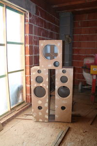

  • Witam, jakiś czas temu pisałem, że mam zamiar zbudować zestaw - kolumny i sub - aktywny na głośnikach BEYMA. Dzisiaj konstrukcja jest już dość zaawansowana i postaram się w tym wątku opisać wszystkie etapy budowy. Założenie konstrukcyjne: kolumny mają być 3 drożne i same w sobie być "samodzielne" jednak w przypadku potrzeby większych wrażeń całość ma wspomagać subwoofer aktywny o mocy muzycznej 200W. Poniweważ nie jestem jakimś szalonym melomanem a budowa własnych kolumn pociągała mnie od wielu lat postanowiłem wspomóc się doświadczeniem ludzi opisujących swoje doświadczenia właśnie na forum ELEKTRODY. można śmiało powiedzieć, że sposób budowy i wiele "patentów" pochodzi właśnie z tego działu. Wiele dni zapoznawałem się z konstrukcjami tu opisanymi. Głośniki pomógł mi wybrać dobry znajomy, który już od prawie 25 lat buduje zestawy profesjonalne również estradowe dla wielu zespołów dość znanych na polskiej scenie muzycznej... Ponieważ BEYMA produkuje również przetworniki studyjne wybór jest może dość dziwny, bo pomieszane są estradowe głośniki właśnie ze studyjnymi tak wiec: wysokotonowiec CP12, średnie tony: 6MI90, niskie 10BR60, sub 12BR70. Zarówno kolumny jak i subwoofer są z bassrefleksem. Pojemność obudowy suba to 90 litrów, pojemność komory głośnika basowego w kolumnach - 66l oraz dla głośnika średniotonowego 20l. kolumny zostały wytłumione włókniną o grubości 5cm (doskonałej jakości) Całość wykonana z MDF 19mm a scianki przednie 38mm. Okleina egzotyczna z drzewa PADOUK. Płyty MDF dałem pociąć w specjalistycznym zakładzie. Kolumny i sub na głośnikach BEYMA
    Głośniki.. Kolumny i sub na głośnikach BEYMA
    Myślę że całość prac najlepiej zobrazują zdjęcia ze wszystkich etapów budowy... Obudowa jest klejona klejem wikol i skręcana konfirmatami co ok 10cm

    najpierw subwoofer i wewnętrzne wzmocnienia również z płyty MDF
    czas na podfrezowania pod głośniki i wycięcie otworów. Pomocna stała się mała modernizacja taniej frezarki tak, że teraz mogę wyciąć prawie każdy otwór.. zdjęcia najlepiej to pokażą

    Po sklejeniu wszystkich pudeł i wyfrezowaniu otworów przyszedł czas na szpachlowanie... ale najpierw musiałem zobaczyć jak będą się prezentowały głośniki - taka namiastka efektu końcowego...

    Witam, cieszę się, że parę osób ogląda moją konstrukcję. Kolumny i subwoofer nie powstały tak poprostu - wszystko zostało wxcześniej dokładnie policzone.
    KAZIU41 - wymiary zewntrzne suba WxHxD 42x52x65 - objętość netto ok 82 litry obudowa strojona na 40Hz rura bassrefleks o średnicy wewnętrznej 8cm i długości w.g wyliczeń 6cm ale narazie jest dłuższa - będzie skrócona podczas dokładnego strojenia. Obliczenia na podstawie programu WinISD
    pan_membran - zrobić dobra zwrotnicę 3 drożną to wielkie wyzwanie - na początek jednak muszę coś mieć aby móc cokolwiek usłyszeć z tego zestawu. Firma ELMUZ po wielu rozmowach obiecała, że postarają się zrobić co w ich mocy aby zwrotki były dobre (cewki nawijane drutem 1,5 powietrzne, b. dobrej jakości kondensatory, które sami sprowadzają z Tajwanu, i dobre rezystory do tłumików). Ale jak powiedziałem to chyba dopioero początek walki ze zwrotnicami...
    tgaudio - tak komora na średniotonowy to prawie 18 litrów - to nie pomyłka. Podział częstotliwości to 500Hz i 6000Hz - głośnik 6MI90 ma za zadanie wspomagać bas - jego pasmo przenoszenia 150Hz-8000Hz. Producent zaleca komorę nawet większą. Średnica bassrefleksu w subie - jak już pisałem to 8cm i długość 6cm (teoretyczna - narazie ma 15cm.
    Wszystko okaże się w praktyce... z dużej dziury małej raczej nie zrobię - odwrotnie - zawsze jest jakaś szansa...

    Co do tej obudowy na sredniotonowca 20 l to wypowiem sie drugi raz- jest to z pewnością bład, ten głośnik zapewne tyle potzrebuje jeśli pracuje jako głośnik niskośredniotonowy.
    Ja mam średniotonowca Visaton SC13 ( 13cm średnica kosza) i pracuje on w obudowie 3,5 litra i przetwarza juz od ok 200Hz....
    PS. Głośnik średniotonowy jest "ciety" w dwóch miejscach-na dole przy niskotonowym i na górze przy wysokotonowym zatem wymaga zwrotnicy np 2(bo dwa ciecia)*12dB/okt (stromość, rząd filtru)

    tgaudio - może faktycznie przesadziłem z wielkością komory dla średniotonowca. Komora ta i tak ma być całkowicie wytłumiona, poza tym ze względów konstrukcyjnych trudno by było ją zmniejszyć. Ponieważ projekt ten traktuję bardzo poważnie nic w tym zestawie nie zostanie bez pomiarów i w razie konieczności zostaną wprowadzone modyfikacje pozwalające wyciągnąć z zestawu maksimum jakości dźwięku. W tym celu poszukuję kogoś kto w Krakowie, Katowicach lub okolicach posiada dobry sprzęt pomiarowy... W ostateczności zbuduję takowy sam i postaram się samodzielnie i przy pomocy forumowiczów doprowadzić zestaw do najlepszego brzmienia.

    Zestawik ostatecznie wyglada bardzo ładnie. Wydaje mi sie że srebrne łby wkrętów nieco się gryzą z czarnym kolorem, ale to kwestia gustu.
    Co do zwrotnic to jedna uwaga a raczej dwie-cewki są w jednej płaszczyźnie i blisko siebie-na tak sporych płytkach można by je bardziej rozstrzelić by uniknąć wzajemnych sprzężeń (i te mniejsze na stojąco). Druga sprawa to płytka drukowana..lepsze rezultaty osiąga się stosując połączenia w powietrzu (zwykły pająk) tym bardziej że to przetworniki z wyższej półki ;) W masówkach renomowanych firm robi się zwrotnice na PCB bo tak jest szybciej...ale nie lepiej.
  • #18 13 Lip 2007 21:58
    misiek_45
    tgaudio - dziękuję za zainteresowanie i słuszne uwagi. Srebrnych łbów nie będzie... teraz właśnie robię maskownice - ale co to dokładnie będzie i jak będzie wyglądać narazie nie zdradzę... Zwrotnice narazie zostają takie jakie są ale napewno będą modyfikowane i strojone do wzmacniacza jaki zaczynam budować (lampa PP 2 x EL34).
    Ps z tą komorą do średnicy miałeś sporo racji - początkowo zwrotnica była zrobiona na cięcie 500Hz dla sredniotonowego i czasami głośnik szczególnie przy większych amplitudach "zapierdział" nieprzyjemnie. Pomogło podniesienie częstotliwości cięcia na 650Hz i całkowicie wygłuszenie komory.
    W tej chwili testuję zestaw z różnymi wzmacniaczami i z różnymi ludźmi. Ogólnie wszyscy są pod ogromnym wrażeniem zwłaszcza pięknego głębokiego i miękkiego basu oraz wierności w odtwarzaniu szczegółów i ... pięknej nie męczącej choć wyrażnej średnicy.

    Jeżeli ktoś jest zainteresowany schematami, projektami płytek drukowanych lub machaniki, chętnie udostępnię. Układ wymaga drobnej regulacji i w zasadzie działa "do strzału". Filtr reguluje w zakresie 65Hz...220Hz przesuwnik ma przełącznik 0...180/180...360st i wtych zakresach jest regulowany płynnie. Układ jest na stałe włączony do sieci (posiada mały transformator sieciowy) i w spoczynku pobiera ok. 1,5W. W momencie przyjścia sygnału akustycznego załączane jest napięsie sieciowe zasilające transformator wzmacniacza. Ponieważ użyłem aż 6 kondensatorów po 10.000uF początkowo transformator jest podłączony przez rezystory, a na kondensatorach mierzone jest napięcie. Po wzroście napięcia do ok 20V rezystory są odłączane i po upływie ok 2 sek załączany jest przekażnik podłączający głośnik. Podczas pomiarów sygnał był czysty i nie zniekształcony. Ciągła maksymalna moc na sztucznym obciążeniu 8 Ohm przy częstotliwości z generatora 10...300Hz wynosiła 140W - bez problemu można uzyskać 200W Rms podnosząc napięcie zasilające. Mnie wystarcza aż nadto to co obecnie wzmacniacz daje z siebie. Bas jest ciepły dynamiczny, nie dudniący. Do tej pory wydawało mi się że subwoower na nie wiele się zda, że kolumny które zrobiłem mają wystarczającą ilość basu - bardzo się jednak zdziwiłem jak to pudło wiele wnosi, szczególnie przy oglądaniu filmów...
    Całość tzn budowa kolumn i subwoofera pochłoneła więcej czasu i pieniędzy niż planowałem ale warto było !!!
    Teraz zabieram się powoli za solidny wzmacniacz lampowy.
