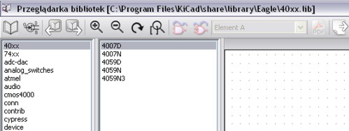

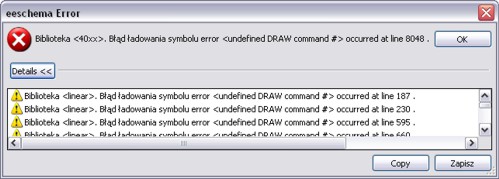

Wiem, że odkopuję stary temat, ale moim zdaniem nie ma sensu zakładać nowego, jeśli opisywane zagadnienie dotyczy tego samego tematu. Moim zdaniem mniejszym złem jest odkopanie starego tematu niż zakładanie kolejnego dotyczącego tego samego zagadnienia.
Mianowicie zainstalowałem najnowszą na chwilę obecną wersję KiCAD'a z 28 grudnia 2011 roku. Podczas tworzenia projektu dodałem do Eeschema przekonwertowaną bibliotekę 40xx z programu Eagle (układy CMOS serii 40xx). Podczas dodawania tej biblioteki otrzymałem komunikat jak na obrazku poniżej.
Błędy w działaniu programu KiCAD
Podobny problem już wcześniej występował w Eeschema, ale po kliknięciu OK, można było korzystać z tego edytora. Teraz niestety nie. Kiedy chciałem dodać element z tej biblioteki (40xx) to okazało się, że zawiera ona tylko kilka elementów, podczas gdy oryginalna biblioteka zawiera ich znacznie więcej. Widac to na obrazku poniżej.

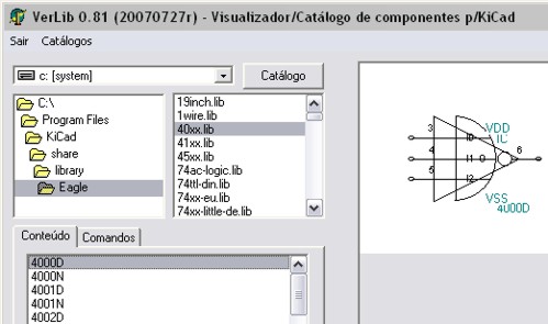

Moim zdaniem skrypt konwertujący bibliotekę robi to nieudolnie i przekonwertowana biblioteka zawiera błędy, które uniemożliwiają korzystanie z niej. Widać to zresztą podczas podglądu pliku biblioteki w zewnętrznym programie, gdzie w przypadku układu 4000 są na siebie nałożone dwa symbole, inwertera i bramki NAND, jak to widać na obrazku poniżej. Tylko, że wcześniej edytor Eeschema potrafił sobie z tym poradzić, a teraz już nie.

Nie do końca. Z bibliotekami skonwertowanymi z Eagle-a jest problem i pojawił się on pomiędzy wersjami BZR3044 a BZR3248 (oficjalnymi).
Moje śledztwo w tej sprawie wykazało, że w plikach bibliotek w sekcji DRAW nie może być żadnych linii zaczynających się od (# [tekst]), bo to właśnie one generują błędy. Poszedłem dalej i wziąłem pierwszą lepszą bibliotekę (Eagle/41xx.lib), i usunąłem te linie. Plik biblioteki otwiera się normalnie i elementy wieloczęściowe są zachowane. To samo zrobiłem z biblioteką 40xx.lib i Twój element przykładowy ma normalnie 4 cześci: NOR3, NOR3, NOT i piny zasilania.
Moim zdaniem ktoś grzebał w kodzie edytora bibliotek naprawił "błąd", bo - obecna - specyfikacja formatu pliku LIB KiCad-a nie wspomina o komentarzach. Ktoś kto pisał skrypt ULP potraktował znak # jako początek komentarza, bo tak w wielu formatach plików jest.
Zatem wina IMHO jest obustronna.
Na chwilę obecną najlepiej napisać skrypt, który przemieli biblioteki skonwertowane z Eagle i pousuwa te nieszczęsne "komentarze".
