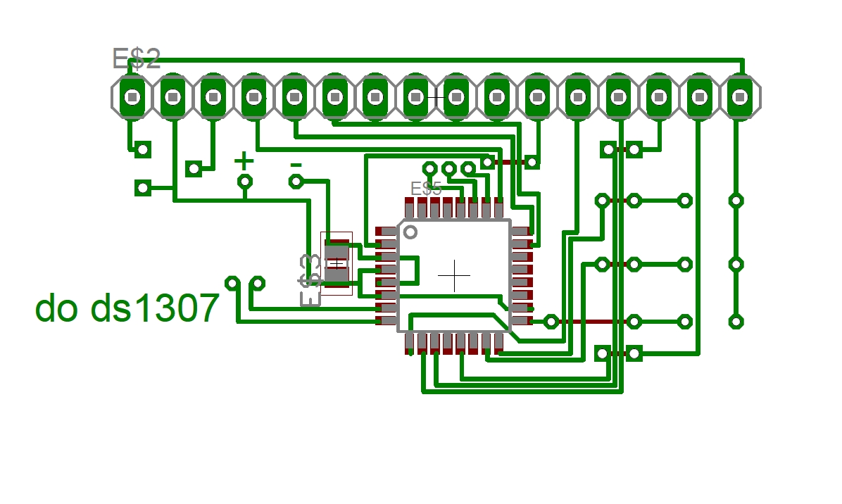

witam, zrobiłem ten zegar z termometrem super się spisuje a chciałem zrobić w smd i tu moje pytanie czy to dobrze połączyłem?? poniżej zdjęcie
Zegarek i Termometr do samochodu
czerwone linie to zworki a po prawej przyciski
zapomniałem tylko dodać masę na wyświetlacz

Joined: 18 Nov 2008
Posts: 3853
Post#169 23 May 2012 20:59
Re: Zegarek i Termometr do samochodu
Według którego schematu robiłeś?

Post#170 23 May 2012 21:29
W/g pierwszego schematu z pierwszego postu autora. schemat był w CiCad`zie
Back to top
dondu
Joined: 18 Nov 2008
Posts: 3853
Post#171 23 May 2012 21:42
Niestety nie zadbałeś o prawidłowe podłączenie mikrokontrolera i wyciąłeś zasilanie jego części. To bardzo istotny błąd.
Dodatkowo autor schematu, o którym na którym się wzorowałeś nie zadbał o filtrowanie zasilania i zadbanie o pin RESET, co jest bardzo istotne w projektach pracujących w środowiskach trudnych (duże zakłócenia) jakimi są samochody.
Nanieś poprawki na schemat i PCB według następujących zasad: Minimalne podłączanie pinów mikrokontrolera

Post#172 23 May 2012 22:14
poprawiłem
najbardziej chodzi mi o połączenie wyświetlacza z Uc ale filtry na zasilanie będą tak jak i stabilizator i mostek prostowniczy (na wszelki wypadek)
