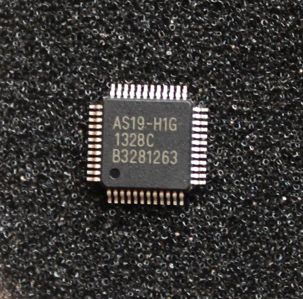

no to nic , czekam na nastepny i oby sie nie okazal wadliwy, odpisze jak zainstaluje Dodano po 19 wymienilem , dziala kolory sa wlasciwe natomiast nadal jest goracy , chyba tak byc nie powinno ?
Niestety tak, miałem już kilka wadliwych,chociaż od lewandowskich odpukać jescze się nie trafił wadliwy.
napisalem do sprzedawcy ma mi przyslac jeszcze jednego. Wiadomo ze i tak wszystkie pochodza z jednego miejsca. No ja tez hotem, z tym ze sobie zalapalem rowniez hotem a pozniej lutownica ladnie podociagalem. Jak sie zdarzaja wadliwe to objawy moga byc jak u mnie ? bym obstawial to w 99%
Zdarzało się ze te scalaki były wadliwe. Ja zamawiam tu i chodzą . http://www.lewandowscy.pl Dodano po 3 Z tym że stary wylutowuje hotem a nowy wlutowuje ręcznie żeby go nie męczyć wysoką temperaturą.
Po wymianie AS19H1G nadal sie grzeje. Przez chwile pochodzil dobrze dopoki sie nie nagrzał a teraz obraz jest za "mgła". Wadliwy produkt ? czy tcon uszkodzony?
AS19H1G on T-CON board
Witam, mam uszkodzony moduł T-CON V400H1-C03 a dokładnie uszkodzony jest układ AS19H1G; czy zamiast niego mogę dać układ AS19HG bo taki mam z Aswo a jest droższy od H1G? Podobno HG jest lepszy ale czy na pewno zamienny? Wiem, że zamiast AS19G można dać HG, ale tu nie jestem pewny, dziękuję.
