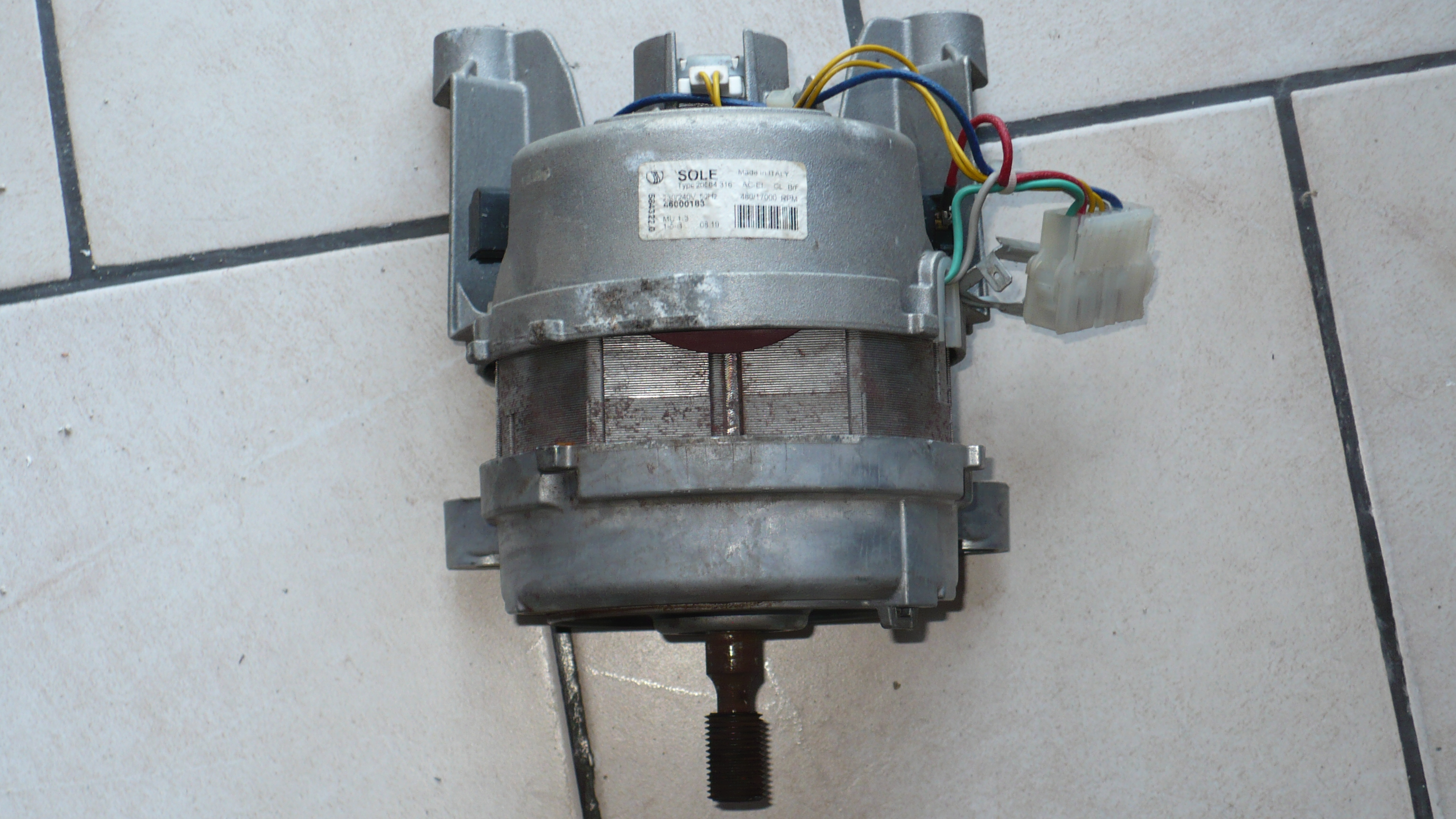

Zbyt skomplikowane rozwiązanie.
OK, spróbuję. Na razie podłączyłem go "na krótko" i w piwnicy przygasły mi światła, ze szczotek zaczęło iskrzyć ale silnik ruszył
Wystarczy spokojnie, ale licz się z pewną utratą "siły silnika".
...http://www.elektroda.pl/rtvforum/topic571469.html A co do zmiany obrotów to coś takiego https://sklep.avt.pl/avt1007.html lub przekładnia pasowa. Wtedy w parze ze zmniejszeniem obrotów idzie wzrost mocy. Czy ten regulator wystarczy do takiego silnika? W sumie to tam chyba ze 2000W jest, czyli na granicy...

Musiałbyś zrobić do niego układ sterujący, lepiej chyba kupić szlifierkę.
posiadam silnik od pralki candy LNIK SOLE Type 20584.316 AC-EL CL. B/F chciałbym zrobić z niego szlifierkę stołową ale mam problem silnik kręci się z prędkością 17000obr jak zredukować tą prędkość do rzędu 2-3 tys obrotów
