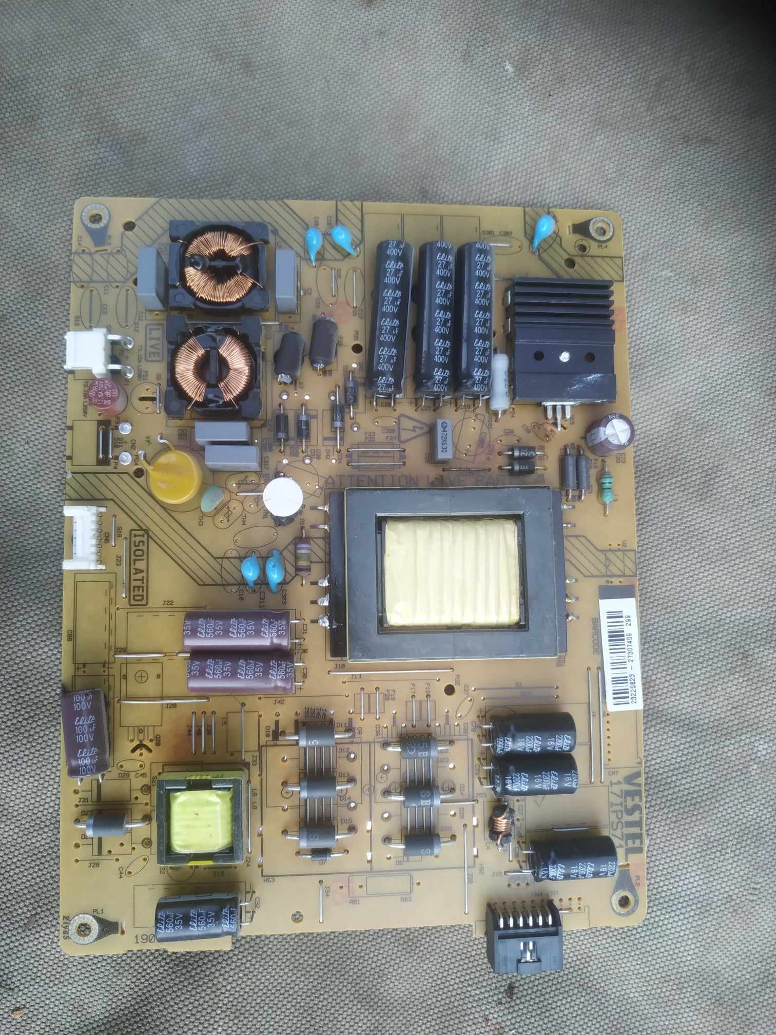

...Kolego mirex Małe wyjaśnienie jest coś takiego jak zasilacz Vestel 17IPS71 19081 4R4 Owszem. Ale 17IPS 71 190814R4 nie ma. Nauczcie się pisać poprawnie. Nie śmiećcie głupotami na elektrodzie i w internetach! Moje pytanie było czy można zastąpić w zasilaczu uklad IC FAN 6300 HMY I znowu źle! Schemat...
...Kolego mirex Małe wyjaśnienie jest coś takiego jak zasilacz Vestel 17IPS71 19081 4R4 Dlatego są rożnice pomiędzy zasilaczami z serii Vestel 17IPS71 a ważny jest ten numer 19081 4R4 Moje pytanie było czy można zastąpić w zasilaczu uklad IC FAN 6300 HMY układem FAN 6300AMY i o jego...
Schemat Vestel 17IPS-r3 nie pasuje do mojego zasilacza To może byś napisał, co ci się konkretnie nie zgadza? Bądź tak miły i przepisuj dane dokładnie tak, jak napisał producent! Nie ma czegoś takiego 17IPS 71 190814R4 ani takiego 17IPS-r3
FAN6300AMY - PWM CONTROLLER, QR FLYBACK, 100kHz FAN6300HMY - PWM CONTROLLER, QR FLYBACK, 190kHz Reszta w zał.
Witam. W załączniku wysyłam ci schemat zasilacz .Może ten ci spasuje. Pozdrawiam
...Posiadam do naprawy Telefunken 43" Uszkodzony jest zasilacz Vestel 17IPS 71 190814R4. Brak wszystkich napięć wyjściowych Czy mogę wstawić uklad FAN 6300AMY zamiast FAN 6300HMY Układ jest po małym wybuchu Uszkodzony jest także tranzystor Q 15 FQPF8N60C oraz kilka elementów SMD rezystory i diody Schemat...
