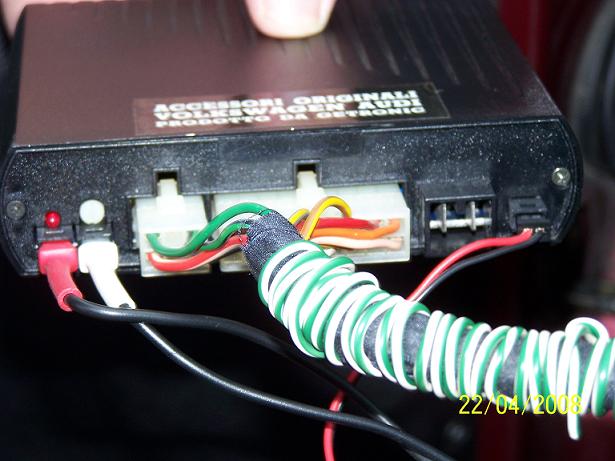

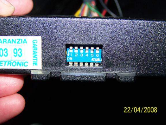

    Mam w aucie podobno alarm GT ale nie wiem jak go uruchomic.Mam do tego alarmu pilot i jeden klucz i niestety instrukcje po wlosku:cry:. Nie wiem na 100% czy to jest alarm GT bo na pilocie nie ma zadnego loga ani nie wiem jaki to jest dokladnie model. Alarm jest w VW Passat rok 94

    wygląda że ma ok 15 lat,uważam że nie warto go wskrzeszać zwłaszcza że jest tylko 1 pilot .Jeśli bardzo chcesz to należy sprawdzić czy jest 12v na czerwonym ,pewnie gdzieś po drodze jest bezpiecznik (może spalony a może wyjety bo poprzednikowi szwankował ).Czasem wystarczy odłaczyć kostki (duże ) na chwile .Natomiast po ponownym podłaczeniu może zadziałać blokada zapłonu ponieważ alarm się może uzbroić i czekać na sygnał z pilota ( a pilot np. trup )wtedy trzeba go usunąć .Tak że widzisz że może nie być łatwo

    no jest troche stary alarm.Sprawdzalam juz czy jest 12v i jest z bezpiecznikami tez jest wszystko ok, kostka tez byla wylonczona i dalej nic
