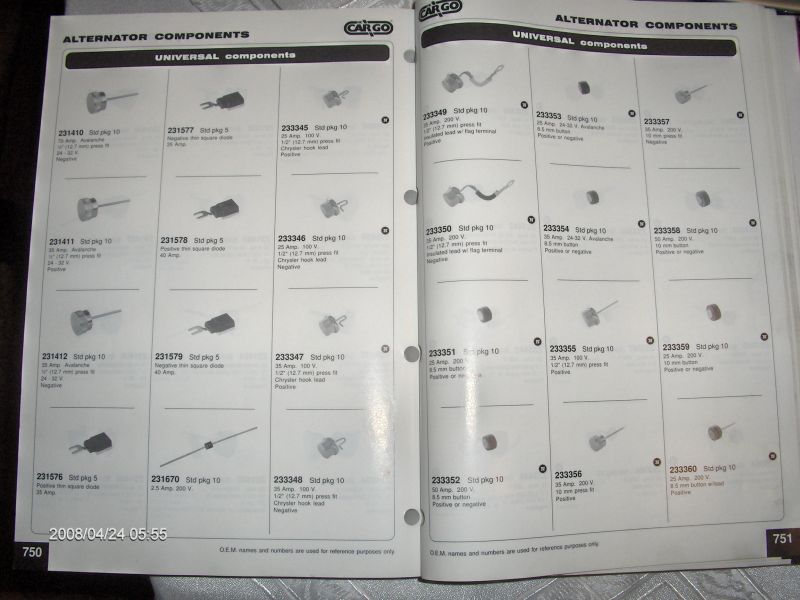

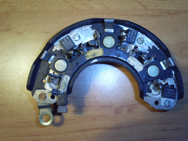

    Jak w tym nissanie jest alt lucasa ( nissan składany w anglii) to można wymienić pojedyncze diody ( diody 3\8 cala) , ale trzeba wymieniać wszystkie, a przy cenie mostka około 40 zł nie wiem komu by sie chciało z tym babrać.
    Jezeli alt hitachi, to jedyną metodą naprawy mostka jest takie coś:
    dioddy alternatora w nissan 100NX 1,6 kat z 97r
    tyle w temacie
  • #14 5073675
    prez8s
    Poziom 33  
    mam pytanie jakie tam diody zastosowales? ile amper? jakie są ich oznaczenia? fajnie pomyslane
