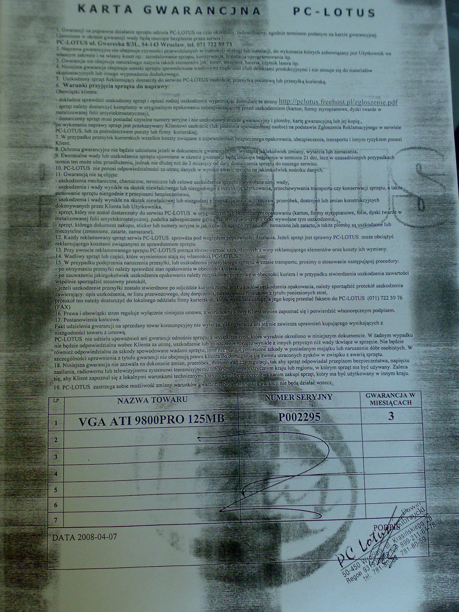

    Witam, mam taką kserokopiarkę u siebie i po dokładnym wyczyszczeniu są powtarzające się pasy w poprzek jak by był bęben uszkodzony. Proszę podać jaki jest zamiennik na kserokopiarke Ricoh, bo o ile pamiętam to taki jest - tylko nie pamiętam numeru a chcę zmienić bęben.

    Bęben wygląda na naświetlony, sprawdź jutro, może będzie lepiej - niektóre bębny potrafią "regenerować" swoje właściwości wraz z dłuższym upływem czasu. (np kilka dni)

    Tak jak piszą koledzy to ft4015 (bęben nr A039 9510) Wygląda to na naświetlenie lecz te bębny są dość odporne Sprawdził bym jeszcze tą blaszkę wewnątrz bębna w którą wchodzi trzpień czy nie odgieło się i podczas obrotu mogą się pojawiać takie pasy. W Df tak jak pisano wyżej sprawdż przewód między kopiarką a płytą dfu

    ADF śmiga jak nowy (kabel i czujnik) - z bębnem jeszcze powalczę, ale raczej wymienię go z listwą.
