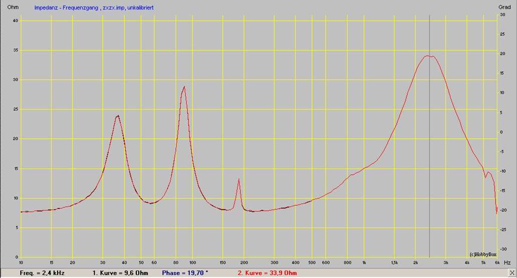

    Bawiąc się z ciekawości programem Hobbybox zrobiłem pomiar impedancji kolumny.
    Pierwszy rezonans to br, drugi jest głośnika niskotonowego.
    Natomiast moje pytanie z czego jest ten trzeci(ostatni) rezonans?
    I czy br jest dobrze zestrojony i z czego może być ten mały rezonans( z nieszczelności obudowy)?
