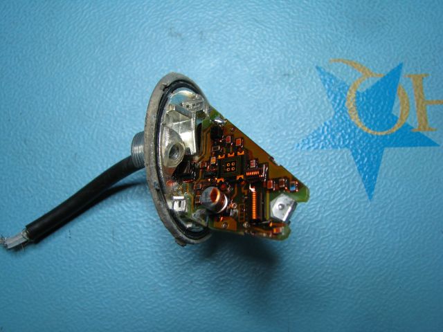

    Moze ktos mi powie czy antena oryginalna z passata musi mieć zasilanie ?
    Zmieniona została juz 2 antena, kabel jest OK, a radio nie działa.
    Na samym przewodzie "gorącym" radio działa, ale sa straszne zakłucenia, jak dodam mase to totalny brak stacji.
    Rozebrałem antenke a w środku jest elektronika zalana zywica.
    Mysle ze zasilanie powinno byc jakies, sa tam tranzystory, kondensatory. Przewod idzie bezpośrednio z radia do anteny, nie wiem moze cos było kombinowane wczesniej z tym autem. A nie widze zadnego zasialania przy antenie.
    Radio 100 % OK
    zamieszczam foto anteny i wnętrza elektroniki.
    pozdr.

    Zasilanie idzie na 99% kablem antenowym, tak jak to sie dzieje w domu i na zwykłej antenie RTV, jest zasilana poprzez wzmacniacz i zasilanie idzie kablem antenowym.
    Nie wiem czy normalne radio jest przystosowane do napięcia jakiegokolwiek na wejściu antenowym.
    Co do szczegółów niech sie wypowiedzą specjaliści od tunerów FM.

    PS: jeśli tak to kup sobie "separator" na kabelek (co i jak dokładnie znajdziesz posługując się opcją "szukaj" )

    Radiu nic nie zaszkodzi na wejsciu masz zazwyczaj pojemnosc ktora odetnie skladowa stala...
    Inna sprawa to powinna byc chyba w aucie jakas przejsciowka ktora ma w sobie pojemnosc i zapewne dlawki + jeszcze ewentualnie cos tam do zasilania anteny. Chyba ze wbudowali to w seryjny radioodbiornik w co watpie...

    Poczytałem, teraz juz wiem co się z czym je, nawet nie wiedziałem ze radia maja separator wbudowany, myslę ze to bedzie ten problem.
    Klient twierdzie ze na "oryginalnym" tez nie grało, ale wydaje mi sie ze tam było orgyginalne radio z VW ale z golfa 3 typu beta ( ta starsza ) a one jeszcze chyba nie miały separatora wbudowanego.

    na poczatku było oryginalne i wlasnie tez nie grało, tak twierdzi klient, ale kupił nowe JVC i jest to samo.
    To ktos zapewne spierniczyl (wywalil itp.) uklad zasilania tej anteny :) zmien na jakas bez wzmacniacza i powinno byc ok :)
