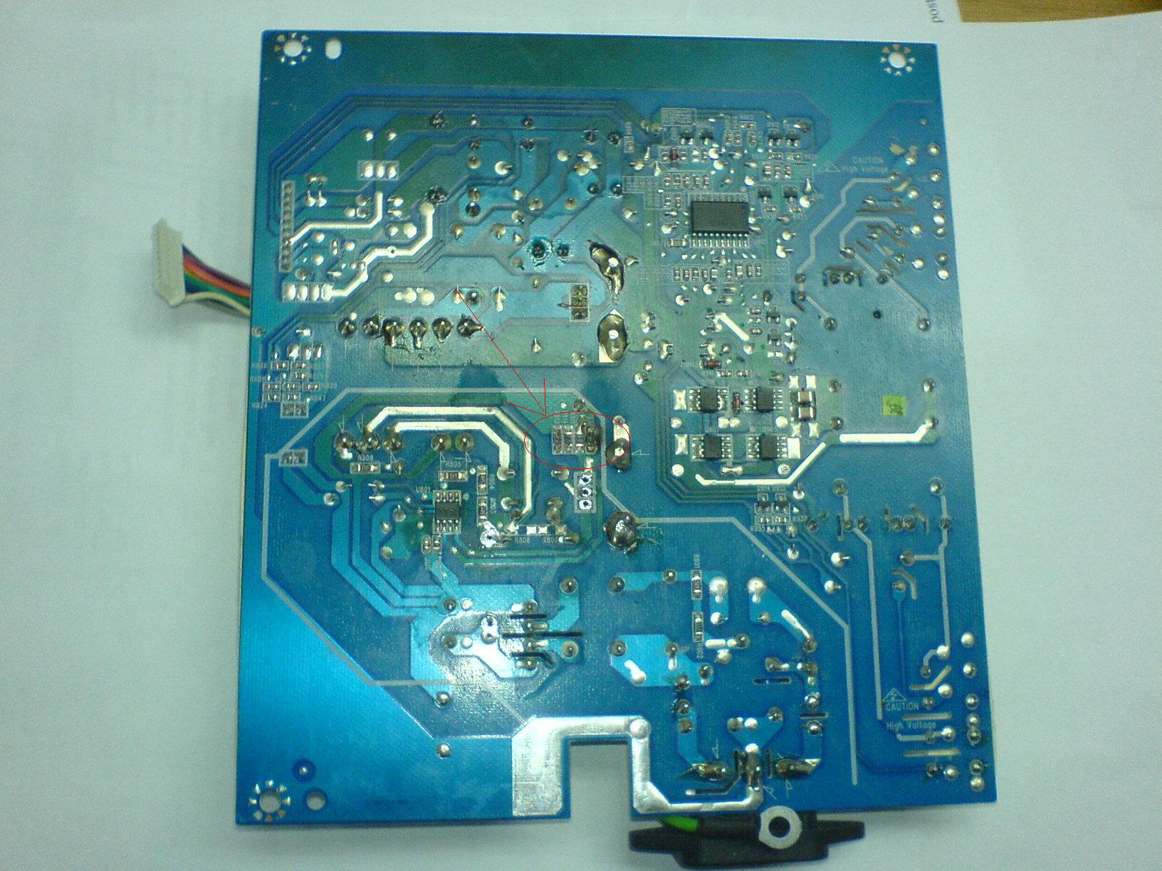

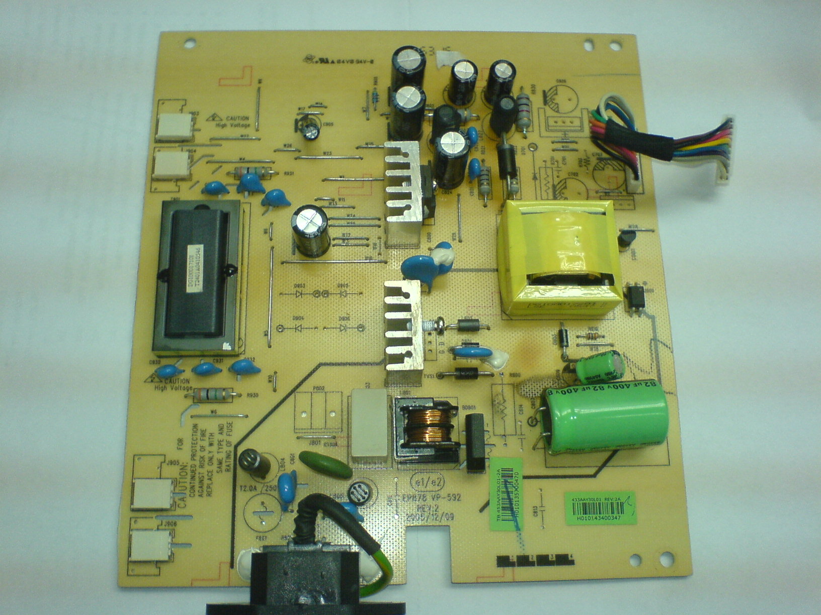

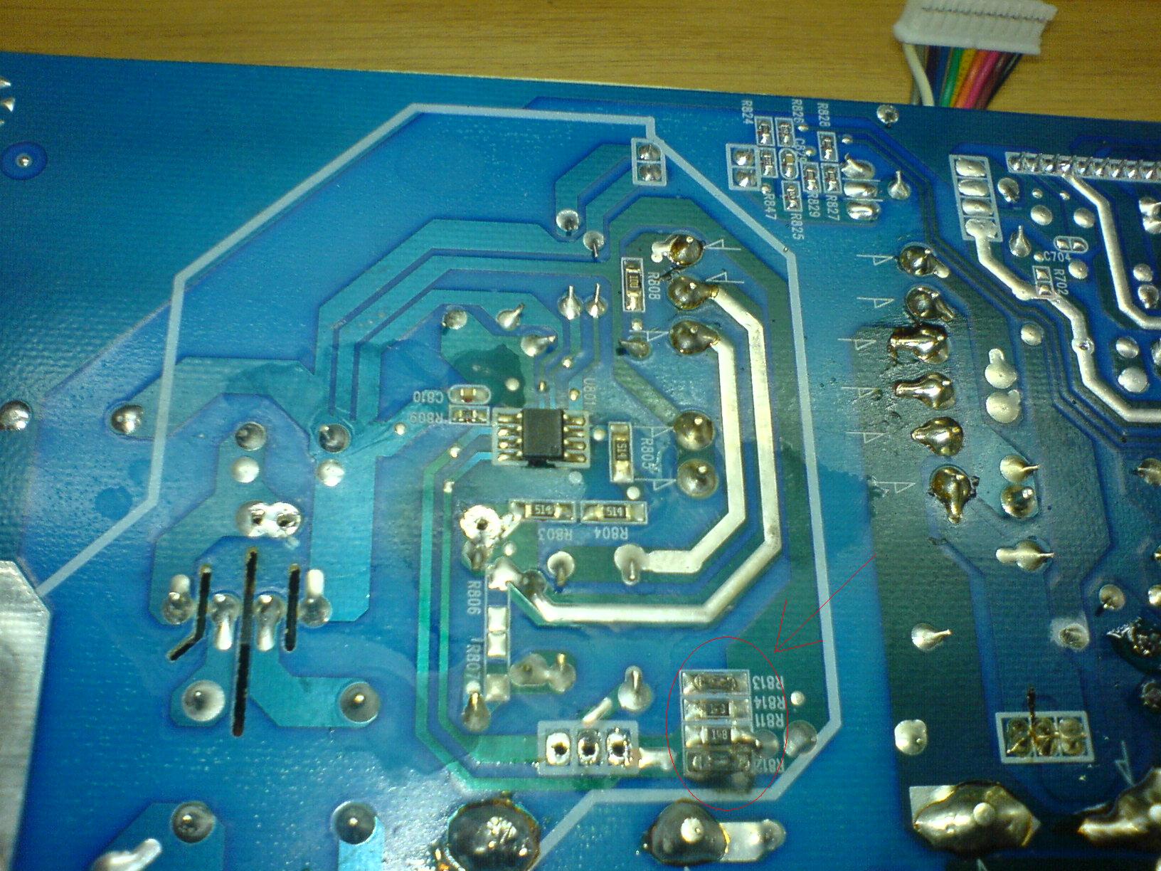

    Mam problem z identyfikacją rezystorów SMD które zostały przepalone w elektronice z monitora 17" Neovo F-417
    Oto zdjęcia wyżej opisanego modułu:
    LCD neovo F-417 Elektronika. Indentyfikacja rezystorów SMD
    Rezystory są wstawione pomiędzy źródło (source) MOSFETA AP2761I a masę układu. Z pomiarów wygląda jak by były połączone równolegle w drabinkę.
    Z góry dziękuję za jakieś podpowiedzi.

    Niedaleko MOSFETA w obudowie SOP8 jest SG6841SZ. W pozostałej części płyty znajdują się: OZ960GN, 4410GM oraz 4435GM.
    Płyta uległa uszkodzeniu i kilka elementów całkiem się spaliło (widać przegrzania). Między innymi ucierpiał MOSFET, rezystor 2W przy mostku prostowniczym, wybrzuszone kondensatory (juz wymienione) oraz wspomniane rezystory SMD.
    Na jednym z rezystorów widać pierwszą i ostanią cyfrę. Jest to 1?8. Nie wiem na ile to jest prawdziwe ponieważ z tego co czytałem daje to wartość mnożnika ^8.
    Próbuje to jakoś powymieniać i sprawdzić czy da się uratować tą płytę.

    Wymieniłem dzisiaj układ SG6841S na nowy. Było trochę problemów ze znalezieniem go w hurtowniach.
    Wymieniłem też polowy, kondensatory oraz wszystkie uszkodzone rezystory.
    Uszkodzone rezystory SMD pokazane na zdjęciach zamieniłem na jeden przewlekany rezystor 2W o wartości 0,22 Ohma.
    Monitor po tym zabiegu działa. Tylko jest jedna dziwna rzecz. Zanim pojawi się obraz na matrycy elektronika piszczy. Jak juz jest obraz to monitor pracuje cichutko.
    Co to może być ? Czy to może normalny objaw?

    te rezystory mają być 1R8 czyli 1,8 ohma 4szt. miałem ten sam problem ale na szczęście miałem drugą taka samą płytkę. Pozdrawiam.
