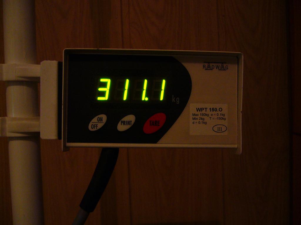

    Witam Serdecznie, dostałem taga wage jak w temacie niestety nie wiem gdzie najlepiej zamieścić ten problem. Transformator jakis został tam przez kogoś wymieniony uległ uszkodzeniu. Poszukuje jaki mam tam dogładnie zastosować. Wychodza z niego 2 przewodów. Prosze o pomoc badz schemat.

    Nie ma do tego moze jakiegoś schematu ? nie wiem dlaczego jak sie ja własnie podłaczy to nie pokazuje 1 Kg, 2, 3 tylko 311 312 Kg kalibracja nic nie daje ;/

    Nie posiada ktoś może do tej wagi instrukcji ? bo wszystkie jakie mam to są do nowszego typu. Ta posiada tylko 3 przyciski on/off Print i Tare. Transformator wymieniłem i działa. Tylko właśnie z tym 310 Kg 311 Kg a nie 1 Kg 2 Kg. Przepraszam za błąd w temacie ;/

    Witam, prawdopodobnie jest błąd w programie, ustaw nowe parametry jeżeli waga jest programowana z przycisków lub jak jest stary model to zkoryguj wskanie PR 1 i 2 lub dopasuj wzmocnienie rezystorami, dla pewniejszej diagnozy podaj jaka stara jest ta waga, rok prod. jest łamany przez nr fab. , na wstępie testu wyświetla się prog. np ADT 6 .....19 lub inny jaki jest wyświetlacz LCD , LED, sprawdź to i podaj na priva to postaram się pomóc

    Napisałem na PW ze wyświetlacz LED 8888, 3 przyciski On/Off Print Tare waga z roku 97.

    jaki program ???, wyświetlacz powinien być co najmniej 88888 - 5 cyfrowy albo 6 bo dla 150 kg masz wskazanie 150,00, sprawdź to

    Super a jak wejść w tryb programowania ? :) bo gdy przytrzymuje print i tare to pokazuje sie AuE i daje print na 0 i zatwierdzam tare. Potem to samo przechodzę do bd i daje 3 potwierdzam ale jak daje jeszcze raz na bd to pokazuje 5 ;/ reszty nie ma.

    Menu o którym piszesz jest w trybie użytkownika, a ty musisz wejść do serwisu, jak nie wiesz jak to zrobić to oddaj wagę do serwisu bo i tak sobie nie poradzisz z kalibracją jak tego nie robiłeś na innych wagach,a poza tym musisz mieć odpowiednie obciążenie wzorców masy co najmniej 2/3 zakresu ,aby waga poprawnie działała po kalibracji
