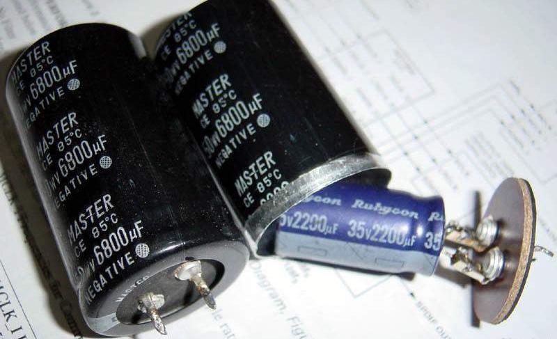

  • #6 5095950
    luk9753
    Poziom 24  
    Polecam coś mniejszego ale sprawdzonego i markowego a nie chińszczyznę która może mieć i napisane 10F a ile ma naprawdę tylko jeden Bóg wie......
