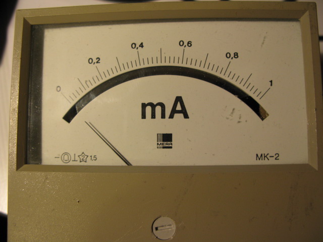

    Mam proste pytanie, ale chce się upewnić:
    Jaka powinna być moc i oporność rezystora żeby był bocznikiem dla amperomierza?
    Zakres pomiarowy amperomierza: 0-1mA
    Zakres, jaki chce uzyskać: 0-50A
    Napięcie pracy 12V

    Co spowoduję taka duża zmiana zakresu?
    Zmierzyłem multimetrem rezystancje amperomierza 107Ω, przy pomierzę wskazówka amperomierza wychyliła się maksymalnie.
    Nie bardzo wiem, jak policzyć TETA_V-1

    Teta_v-1 to różnica dwóch liczb. Teta_v jak napisałem zakres zakładany czyli twoje 50A do 1mA jak na mierniku minus 1. Czyli wzór przedstawia się tak: Rb=Ru/(50000-1). Musisz tylko zmierzyć, chyba że masz podaną rezystancję cewki ustroju. Wynik pewnie wyjdzie w miliomach.

    Rezystancje zmierzyłem wyżej o tym pisałem.
    Wynik: 0,021404
    Są w ogóle takie rezystory?
    Ma to sens?

    Do obliczenia oporności bocznika potrzebna jest wartość spadku napięcia na amperomierzu (ustroju pomiarowym ) jaka występuje przy przepływie maksymalnego prądu ustroju pomiarowego w tym wypadku = 1 mA . Wartość tego spadku napięcia można zmierzyć woltomierzem cyfrowym przyłączonym równolegle do zacisków ustroju pomiarowego przez który płynie nominalny prąd a wskazówka wychyla się do końca skali.
    Oporność bocznika obliczamy dzieląc wartość spadku napięcia przez wartość natężenia prądu jaki chcemy mierzyć (50 A).
    Maksymalna moc wydzielana w boczniku to iloczyn tego spadku napięcia i natężenia prądu 50 A.
    Oddzielnym zagadnieniem jest wykonanie i wykalibrowanie bocznika.

    niby wszystko dobrze, ale chcę zwrócić tu uwagę na jeden bardzo istotny aspekt dołączania zwykłego miliamperomierza do wykonanego (i prawidłowo obliczonego) bocznika.
    Mianowicie chodzi o stałość rezystancji wewnętrznej (ustroju) tego miliamperomierza od zmian temperatury... :cry:
    Jak powszechnie wiadomo cewka ustroju magnetoelektrycznego nawinięta jest przewodem miedzianym, a miedź ma współczynnik temperaturowy rezystancji α równy ok. 1/2501/°C - inny słowy rezystancja miedzianego drutu podwaja się przy wzroście temperatury Δζ o 250°C... :idea:
    Oczywiście takiego przyrostu temperatury nie należy spodziewać się w cewce ustroju tego miliamperomierza, ale przyrost o 25°C jest możliwy, a wtedy rezystancja pomierzona RA0 ustroju (w niższej temperaturze) wzrośnie do R, zgodnie z zależnością:
    R = RA0•(1 + α•Δζ) = RA0•(1 + (1/2501/°C)•(25°C))=1,1•RA0, czyli o 10% ...:idea: :cry:
    Takiego też błędu względnego pamiaru prądu z wykonanym bocznikiem należy spodziewać się w tym przypadku, (co jest zupełnie realne) jeśli wartość prądu (bliska zakresowi) będzie płynąć przez cewkę ustroju pomiarowego tego miliamperomierza przez dłuższą chwilę... :!:
    Oczywiście, jeśli nie dokonano w nim fabrycznie kompensacji temperaturowej rezystancji, co dla miliamperomierzy przeznaczonych do współpracy z zewnętrznym bocznikiem powinno mieć zawsze miejsce.
    Reasumując, warto to sprawdzić, np. przez dotarcie do opisu fabrycznego tego miernika.
