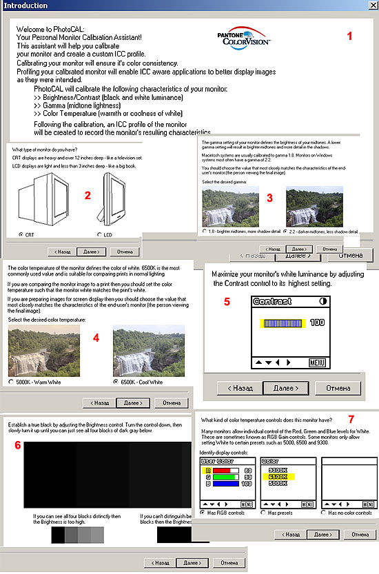

Chcę kupić monitor, ale producenci podają różne wartości kontrastu. I do dość skrajne, np. 1000:1, a drugą aż 8000:1. Da się to jakoś sprawdzić, czy aby te wartości są prawdziwe? Mogę wypożyczyć od znajomego kalibrator.
Bo kontrast wg Wiki to "stosunek luminancji maksymalnej do luminancji minimalnej". Więc można ustawić monitor na minimalną jasność i zmierzyć luminację, a później na maksymalną wartość i również zmierzyć. Następnie można podzielić dwie otrzymane wartości przez siebie i otrzymać szukany wynik.
Dobrze kombinuję?
