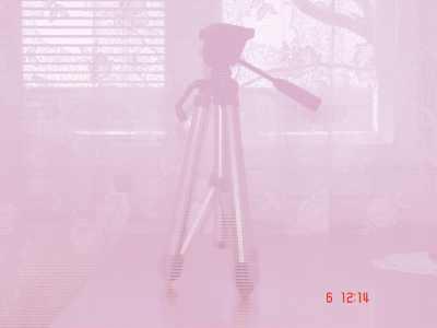

    Aparat Sony DSC-F828 robi takie zdjęcia:
    Po wyłączeniu i ponownym włączeniu potrafi nieraz robić dobre zdjęcia.
    Co może być przyczyną?

    Przetwornik obrazu pada, albo jeśli pliki video wychodzą normalnie to problem z przysłoną w obiektywie.
    #3 5082873
    tomus2k
    Czy w nocy na lampie wychodzą normalnie ... jeśli tak to przysłona ... jeśli nie to wypina ci się tasiemka z przetwornika ( częste w tych aparatach).

    Nie ma znaczenia czy w nocy z lampą czy kręci filmy.
    Po prostu parę zdjęć zrobi dobrze następne już wychodzą żle.
    Nieraz pomaga ponowne wyłączenie i włączenie aparatu,ale nie zawsze.

    U mnie uszkodzona jest tasiemka migawki. Przy niektórych ustawieniach zooma zdjęcia wychodzą dobre a przy innych z pasami i w dziwnych kolorach. Równiez przesłona nie działa tak jak powinna. Tasiemka przełamała się przy jednym z uchwytów (tu gdzie najmocniej się wygina przy zoomowaniu. Wiecie gdzie można taką tasiemkę kupić? Ile może kosztować? A może da się z czegoś dopasowac?
