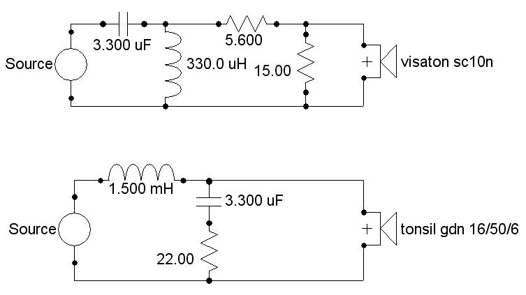

  • #12 5091919
    Pawel S.
    byly na allegro i w e-tonsil w promocji po 49zl. teraz sa drozsze.
    obudowa 15-20 litrow. niema sensu dawac wiecej
    zwrotnice sa 2.
    do monitorow - duza efektywnosc z malym naciskiem na bas
    Głośnik basowy do 100zł za sztukę. Jaki??
    oraz do podlogowek gdzie jest troche wiecej basu kosztem efektywnosci
    obie zaprojektowane dla mnie przez yoshiego

    wybiorę tonsila, tylko powiedzcie jaka obudowa dokladnie i jakie strojenie i br lepiej z przodu, czy z tylu (jest maly pokoj)
  • #14 5094324
    Pawel S.
    obudowe podalem wyzej - sam sobie policz wymiary
    tunel z polinka "fi 68-160"
