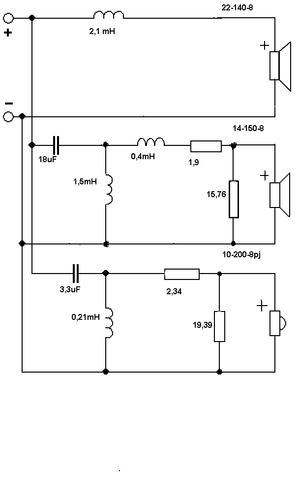

    To jeśli mógłbym prosić to narysuj mi schemat tej zwrotnicy.Złożę sam.:D
  • #20 5110453
    Arkadyo
    Czyli 22-140- 8scx, gdm 14-150-8scx i ??? Bo nie wiem na jaką kapułkę się w końcu zdecydowałeś?

    #26 5115364
    Arkadyo
    No wyszło coś takiego 6/6/12/12 db/okt z podziałem 800/4500.
    Do końca nie jestem przekonany czy ten średniak powinien grać tak wysoko :) - te powygładzane char-ki ze strony stxa mogą troszkę ukrywać :) ale...

  • #29 5119347
    jbkobziak
    W polinku za części do dwóch zwrotnic chcą 247 zł? Coś za drogo? Z czego oni to robią?Nie wydaje mi się ,żeby to aż tak drogo kosztowało?
  • #30 5119395
    melisław
    Poziom 24  
    4 duże cewki (jak jeszcze pewnie bierzesz powietrzne to nic dziwnego) 4 małe... 4 kondensatory w tym dwa dość duże, 8 rezystorów, i się zbiera... Zależy jeszcze jakiej jakości komponenty bierzesz...
