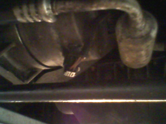

    Witam, potrzebuję dowiedzieć się w zakresie jakich wartości pracuje czujnik w obwodzie sterowania mocą sprężarki. Jest to czujnik zabudowany w kompresorze i nie występuje jako część zamienna a mam go niestety uszkodzony. Wpadłem na taki pomysł, że może by tak oszukać układ i zadać stałą wartość odczytywaną przez czujnik. Co prawda kompresor będzie pracował wówczas ze stałą wydajnością, ale klima będzie hulać :-)

    W kompresorze od spodu montowany jest czujnik . W ciągu dnia może uda mi się zamieścić zdjęcia.

  • #7 5089751
    kadeett
    załączam zdjęcie. Sorry za jakość, ale robiłem komórką w złym oświetleniu. To ten czujnik, od którego odchodzą dwa przewody elektryczne.
  • #8 5108630
    kadeett
    Więc tak : czujnik okazał się zaworem zmiennej wydajności, czyli jest to jakiś zespół wykonawczy. Nie da się go oszukać, bo to w zależności od podawanego na niego napięcia steruje on wydajnością kompresora. Niestety nadal jest uszkodzony :-( więc wydajność kompresora jest niewielka. Może ktoś wie, gdzie mogę kupić taki zaworek, najlepiej w okolicach Katowic ? W ASO niedostępny, chyba że cały kompresor.
  • #9 5165511
    kadeett
    kupiłem. 150 złotych. Klima hula. Zamykam temat
