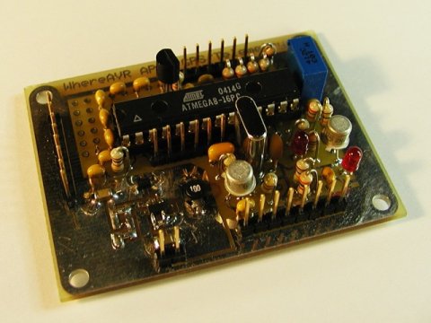

    Oto mały projekt systemu APRS służącego do ustalania pozycji obiektów ruchomych. Został zaprojektowany z myślą o zastosowaniu w balonach. Może komunikować się z odbiornikiem GPS. ponadto zawiera kilka analogowych i cyfrowych wejść/wyjść, do których można podłączyć różne czujniki. Całość korzysta z mikrokontrolera ATmega8.
    Moduł został przetestowany w balonie latającym na wysokości ok 27000 metrów. Działał doskonale i poleciał gdzieś nad Atlantyk. Kod do mikrokontrolera na stronie źródłowej.

    Dołączam sie do prośby avard'a. Jaka jest zasada działania tego lokalizatora ?
  • #4 5086418
    Zdzicho
    Poziom 25  
    Do pełni szczęścia potrzeba jeszcze:
    1- modułu GPS - do odczytu pozycji
    2- radiostacji to transmisji sygnału
    3- stacji odbiorczej (radio lub internet).
    Opisywany moduł odbiera pozycje z odbiornika GPS i za pomocą radiostacji przekazuje je do sieci przekażników (potrzebna licencja krótkofalarska). Teraz my możemy odbierać ten sygnał albo radiostacją i dekodować na kompie lub pobierać za pomocą internetu. To tak pokrótce. Jak coś pogmatwałem to proszę o poprawienie.
  • #5 5086666
    Pawel G
    System APRS, jak już kol. Zdzicho napisał służy między innymi do przekazywania w aktualnej pozycji (odczytywanej z odbiornika GPS) oraz innych danych, takich jak dane pogodowe, czy stany wejść analogowych/cyfrowych w postaci raportów pakietowych do innych użytkowników tego systemu. Komunikacja może odbywać się drogą 'czysto' radiową (w Polsce jest to częstotliwość 144,8 MHz), radiowo-internetową (poprzez bramki tzw. igate nasłuchujące na 144,8 i przekazujące informacje do internetu) lub drogą czysto internetową. Do użytkowania systemu APRS trzeba posiadać licencją krótkofalarską uprawniającą a pracy w paśmie 2m.
    Transmisja danych drogą internetową jest o tyle ciekawa, że istnieją middlety java pozwalające na wykorzystanie telefonu z GPSem jako trackera APRS.
    Więcej informacji można znaleść na stronach poświęcowych systemowi APRS, np. http://www.aprs.pl/ http://www.aprs.radom.pl/
    A ruch stacji można śledzić przez internet np. tutaj : http://aprs.fi/
    Trackery APRS takie, jak te przedstawiony na stronie mają za zadanie odczytanie danych z wejść i uformowanie ich w ramki APRS, a następnie nadanie poprzez radio (podłączone jako wejście mikrofonowe). Istnieją także terminale umożliwiające prezentację danych najbliższych stacji oraz komunikację z tymi stacjami za pomocą krótkich wiadomości tekstowych.

    Czy ktoś wykonał ten projekt? Ciekaw jestem jak działa ten traker. Aktualnie mam prawie oblutowaną płytkę oraz dwie nieobsadzone elementami, czyste PCB.
    Mam mały problem. Nie mogę skompilować HEX'a do EEPROM'a z zapisanym znakiem, ścieżką itp. Może ktoś kto już to robił pomoće?
    Z C to u mnie nie bardzo...
