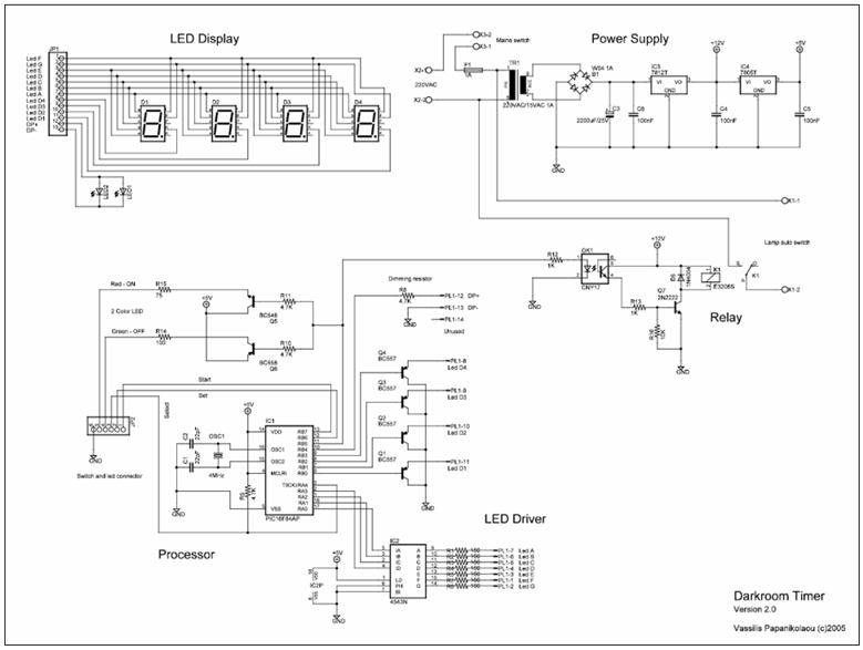

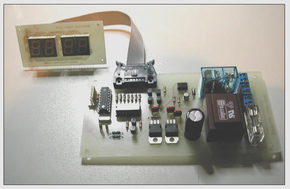

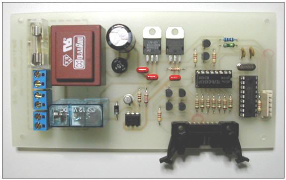

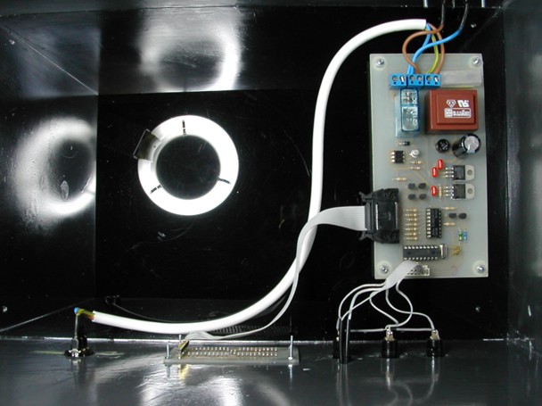

    Projekt może przydać się osobom wykonującym płytki PCB przy użyciu laminatów światłoczułych. Licznik ma za zadanie włączyć naświetlanie UV gdy rozpoczyna się odliczanie i wyłączyć je, gdy odliczanie się zakończy.
    Czas wyświetlany jest na czterech wyświetlaczach siedmio segmentowych. Poza tym wykorzystywana jest dioda dwukolorowa służąca do informowania o stanie pracy urządzenia (odliczanie lub czuwanie). Wyświetlacz umieszczony jest na osobnej płytce PCB, aby łatwiej było go umieścić na froncie obudowy naświetlarki. Program napisany jest w asemblerze i dostępny na stronie źródłowej

  • #2 5093039
    bolek
    Poziom 35  
    Stabilizator do zasilania przekaźnika wydaje sie być mocno zbędny
