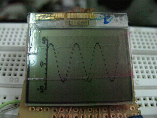

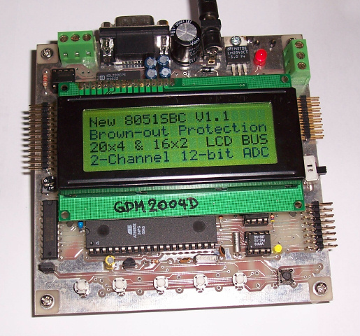

    Wyświetlacze z Nokii 3310 sa bardzo popularne wśród elektroników hobbystów. Są stosunkowo tanie, ogólnodostępne i łatwe w użyciu. Oto dosyć prosty projekt, w którym za pomocą zestawu startowego, wyświetlacz wykorzystany jest w projekcie oscyloskopu.
    Przy podłączaniu wyświetlacza należy jedynie pamiętać o zapewnieniu odpowiedniego napięcia zasilania. O ile cała logika zasilana jest z 5V to sam wyświetlacz pracuje zasilany napięciem 3V. na stronie źródłowej znajdują się

    Źródło http://chaokhun.kmitl.ac.th/~kswichit/8051sbc/8051SBC1/8051sbc1.html

  • #2 5085612
    janekpc
    tylko pewnie taki projekt do praktycznych pomiarów się nie nadaje ze względu na niską częstotliwość próbkowania i użyty procesor 8051 który pewnie nie daje oscyloskopowi rewelacyjnych parametrów

    Panowie, co Wy piszecie?
    Są w życiu takie sytuacje, kiedy oscyloskop, który wykryje pikę rzędu milisekund się przydaje.
    Nikt nie każe tym wskaźnikiem oscyloskopowym (bo tak bym to nazwał) serwisować nadajników GSM.
    Jasne, że to nie dorówna nawet takiemu na karcie dźwiękowej, ale z mojej strony pokłony dla autora.

  • #13 5093363
    gogo4
    rdt napisał:
    Panowie co Wy pi........
    są w zycie takie sytuacje kiedy oscyloskop który wykryje pikę rzędu milisekund sie przydaje.
    Jasne ze to nie dorówna nawet takiemu na karcie dźwiękowej ale z mojej strony pokłony dla autora.
    Ano właśnie...! dodam, że w praktyce podobny prosty wskaźnik osyloskopowy używam osobiście do wychwytywania nieprawidłowości w przełączaniu czujników magnetycznych (kontaktrony) aktywowanych z częstotliwością kilka/kilkadziesiąt razy na sekundę (odwzorowanie położenia windy) bo z przyczyn oczywistych mimo małej częstotliwości zwykły miernik elektroniczny nie nadaje się do tego celu.
