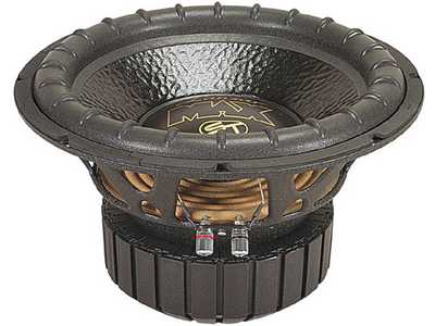

    Nie wiem o jakich danych dobrać wzmacniacz do dwóch głośników o danych:1000W(rms-500W) jeden.A i jaki kondensator no i czy pochodzi to na akumulatorze 75Ah.

    humek55
    Lanzar max
    Subwoofer średnica 30 cm ( 12 cali )
    moc maksymalna 1000 Wat / 500 wat rms
    2-calowa czterowarstwowa cewka wysokotemperaturowa
    membrana z nieprasowanego papieru
    szerokie zawieszenie
    podwójny magnes
    impedancja 4 Ohm
  • #4 5086291
    bufu4
    no to on ma akurat niecale 300 RMS... wzmak, zalezy za jaka kase ale najlepiej dorwij uzywke atx990 on ma te 2x300@4 i dosc dobry DF wiec spokojnie wystaczy do tych glosnikow. podrawiam ;)
